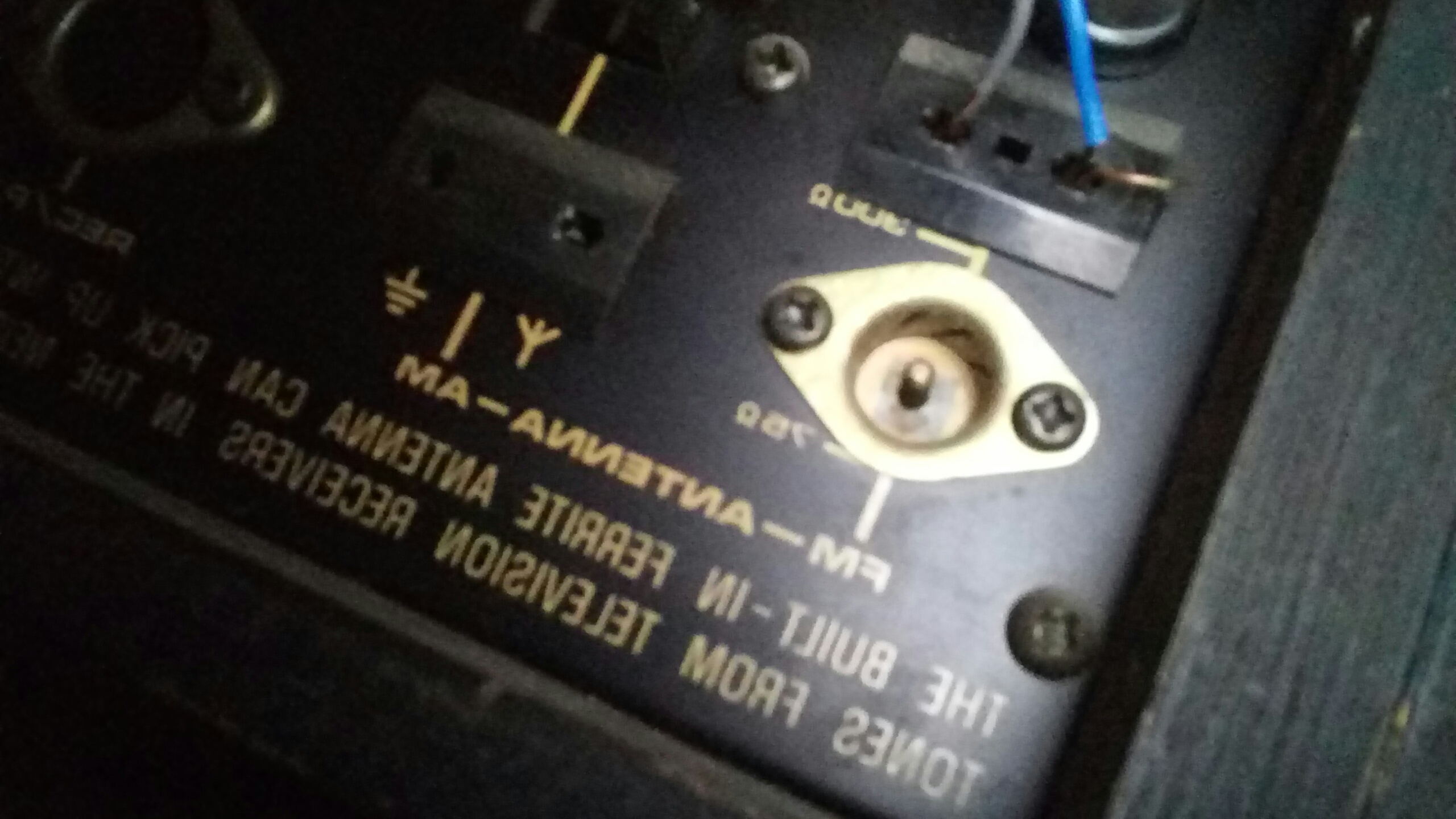

    Dostałem w spadku całkiem fajny sprzęt. Jest to Sanyo DXT-5502 LU. Chciałbym go podłączyć do instalacji antenowej w bloku. Niestety nigdzie nie mogę znaleźć informacji za pomocą jakiego wtyku mogę to zrobić. W urządzeniu jest gniazdo jak na zdjęciu ale niestety nic nie mogę dobrać z ogólne dostępnych wtyczek w sklepach. Standardowa "dziewczynka " nie pasuje gdyż ma za dużą średnicę. Otwór jest wielkości "chłopczyka" ale w gnieździe jest bolczyk. Jak podłączyć Sanyo DXT-5502 LU do anteny? Nietypowe gniazdo

    Przecież masz dwa gniazda. 75om i 300. Podłącz pod 300 om + symetryzator na 75.

    Jest to rozwiązanie, które zastosuję kiedy nie znajdę odpowiedniej wtyczki. Chciałbym korzystać z instalacji bez dodatkowych nawet małych urządzeń.

    @szymcio81 może warto rozważyć wymianę tego gniazda na inne bardziej dostępne (dziesięć minut roboty).

    Tak też uczynię. Koniec poszukiwań.

    Wymiana gniazda na dostępne w sklepach.
