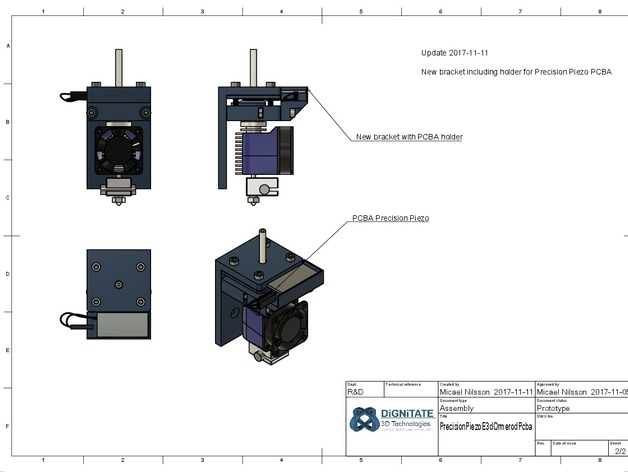

Właśnie dotarło na testy z Chin
Czujnik - End stop Z, piezoelektryczny z komparatorem, trójprzewodowy.
Dzięki swojej konstrukcji nie musimy modyfikować oprogramowania drukarki czy CNC.
Standardowo wpinamy w konektor odpowiedniego Endstopu u mnie jest to Z.
Potencjometrem ustawiamy siłę nacisku wyzwalającego sygnał sterujący.
Podpinamy do dyszy drukarki lub CNC wiertło.
Za pomocą rozkazu w np. Repaiter Host w Gcode startowy dopisujemy:
G28 ; Autoleveling
Pozwoli to na test przed każdym wydrukiem.
Auto poziomowaniem HOTBEAD.
Dla Smotiego jest to G32
Zdjęcia czujnika, jego grubość to 0.15mm w Offsecie Z dopisujemy -.015 i cieszymy się pełnym automatem.
