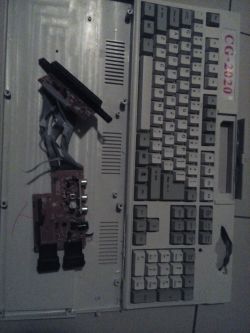

Stałe włączenie Pegasus - połączenie blaszek przycisku włączania
Xmodule999 05 Gru 2018 21:36 615 0
  • #1 17607566
    Xmodule999
    Z konsoli typu Pegasus wyciągnięty został przycisk włączania, co z czym należy połączyć dla stałego włączenia konsoli? Widać dwie blaszki z przedniej strony, użyć ich? Stałe włączenie Pegasus - połączenie blaszek przycisku włączania Stałe włączenie Pegasus - połączenie blaszek przycisku włączania
    EDIT: Konsola została włączona na stałe. W miejscu przycisku po lewej stronie są trzy blaszki i po prawej też. Jak na górze są gniazda chinch to po prawej stronie docisnąłem półcentymetrowy kawałek przewodu między najniżej położoną a środkową blaszką i konsola jest na stałe włączona.
