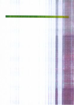

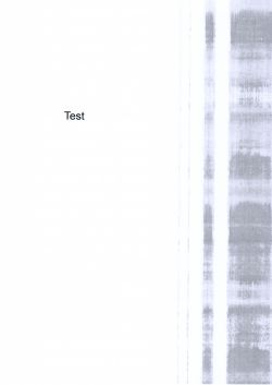

    Hej,
    zastanawiam się nad regeneracją modułu bębna w Epsonie CX11 (to samo co Epson C1100).
    Objawy:
    Na kolorowym wydruku:
    Epson CX11 (Epson C1100) - Wymiana bębna, opróżnianie śmietnika
    Na czarno białym:
    Na bębnie kilka rowków dookoła obwodu plus zdecydowanie widać że po prawej stronie zostaje toner.
    W module fotokonduktora opróżniłem dwa pojemniki na toner. Na forum widziałem, że zaleca się opróżnienie "smietnika". Czy chodziło o opróżnienie tylko jednego?
    No i pytanie - czy wymiana bębna i listwy oczyszczającej rozwiąże problem?
