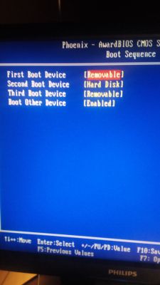

    Witam. Chciałbym się zapytać bardziej zaawansowanych czym mogę podkręcić core 2 duo e4500 na płycie głównej medion ms7502?

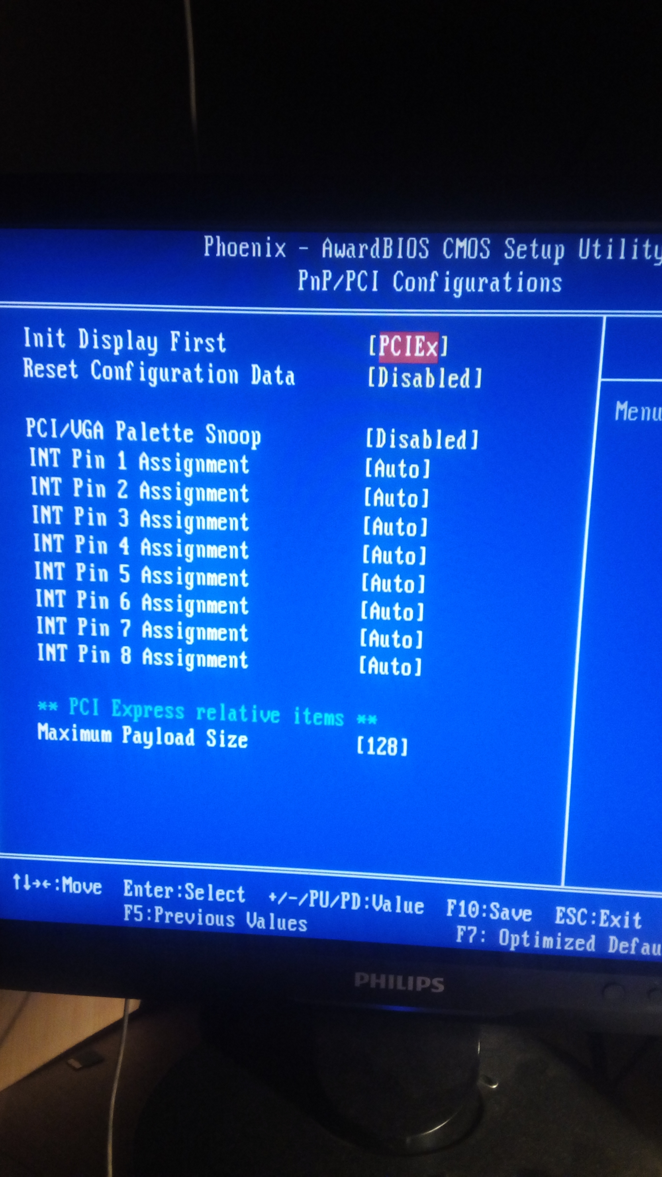

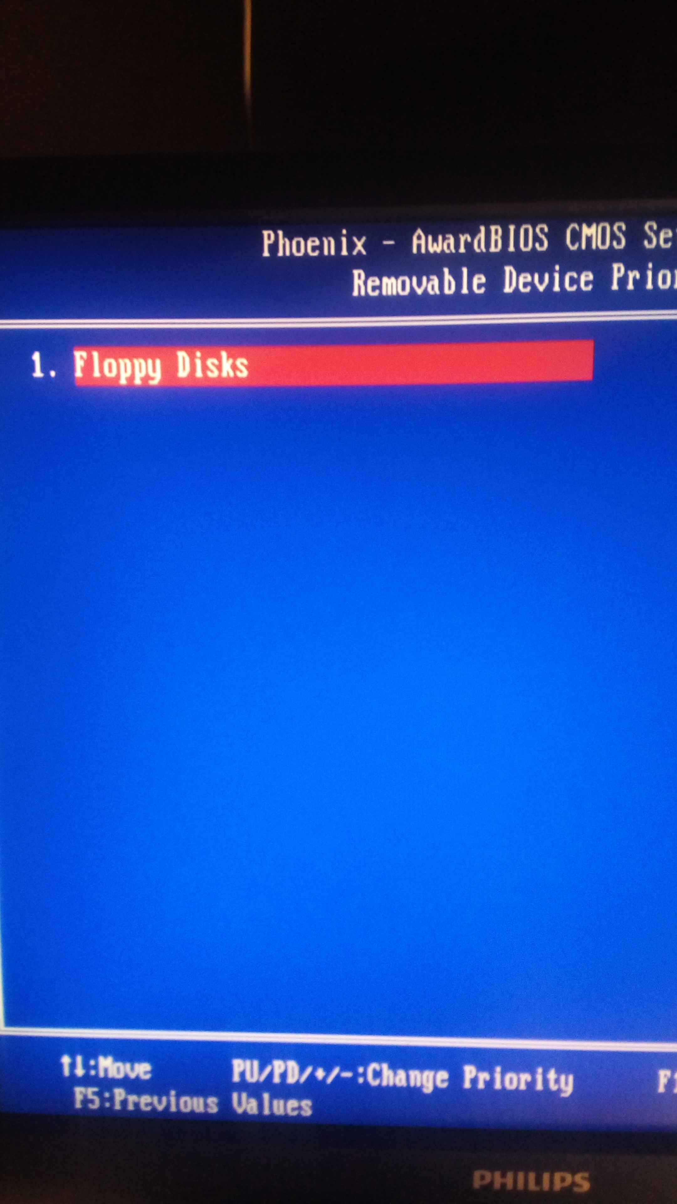

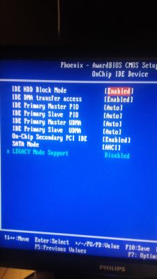

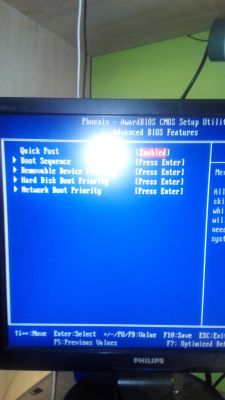

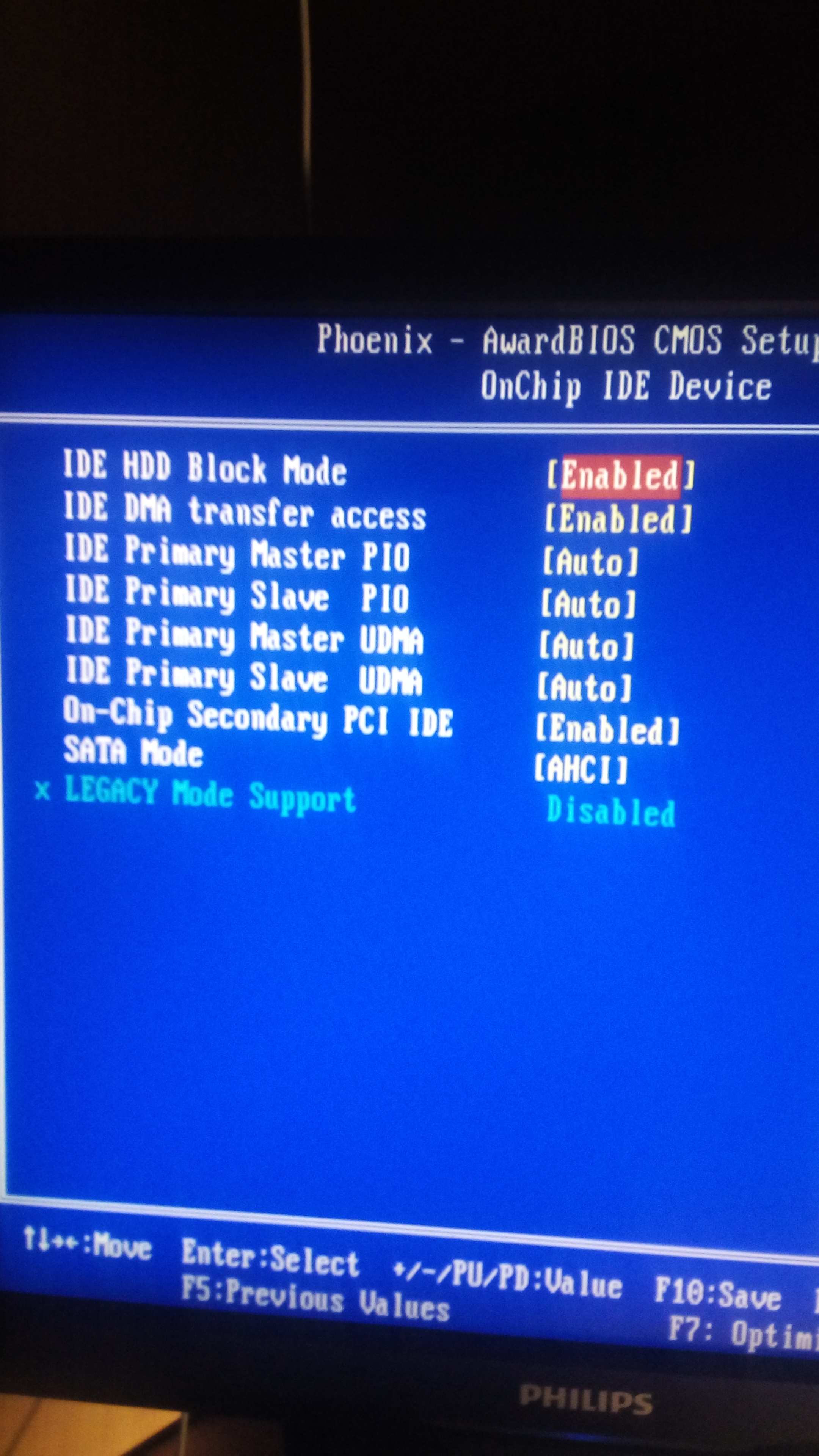

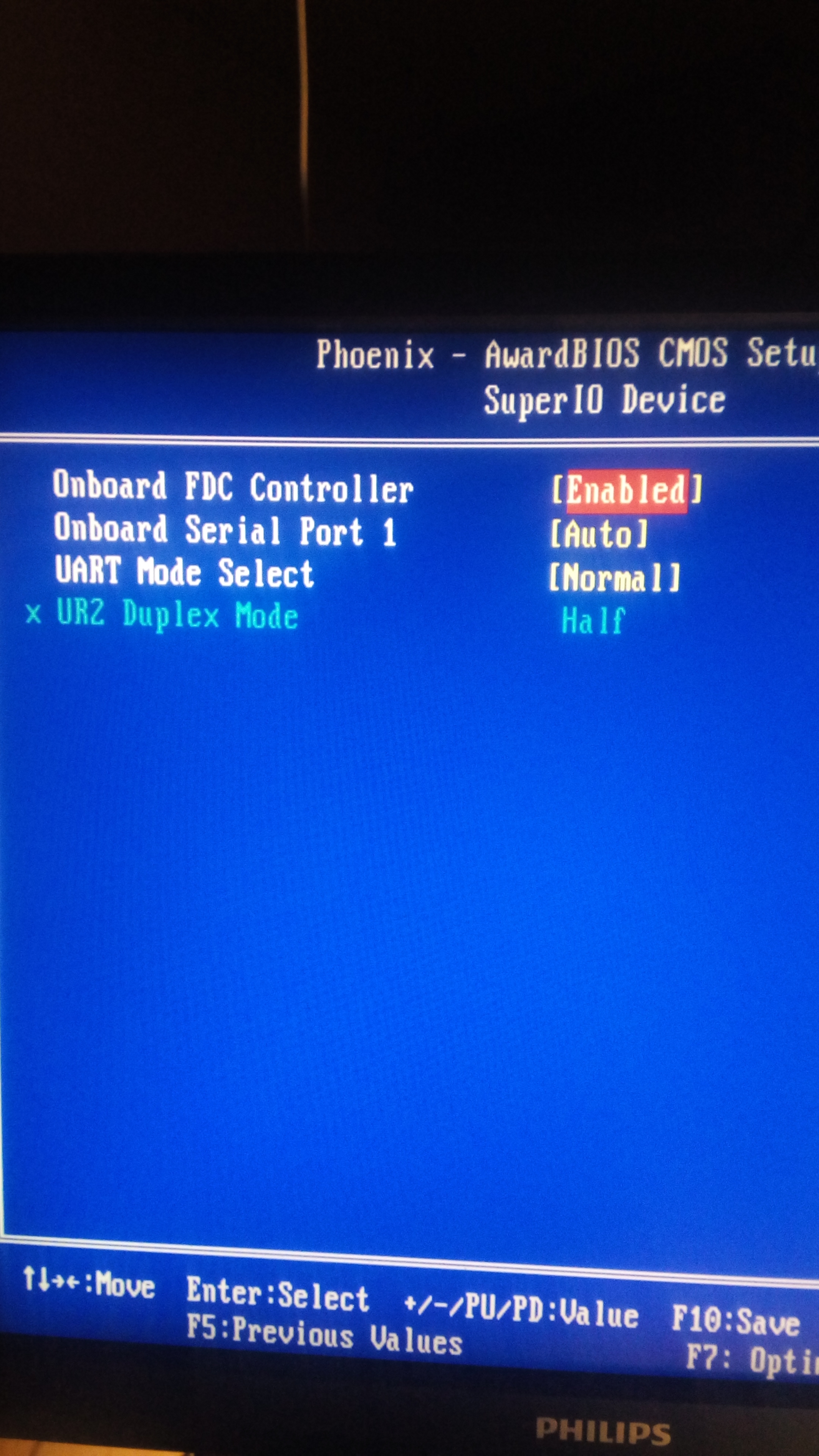

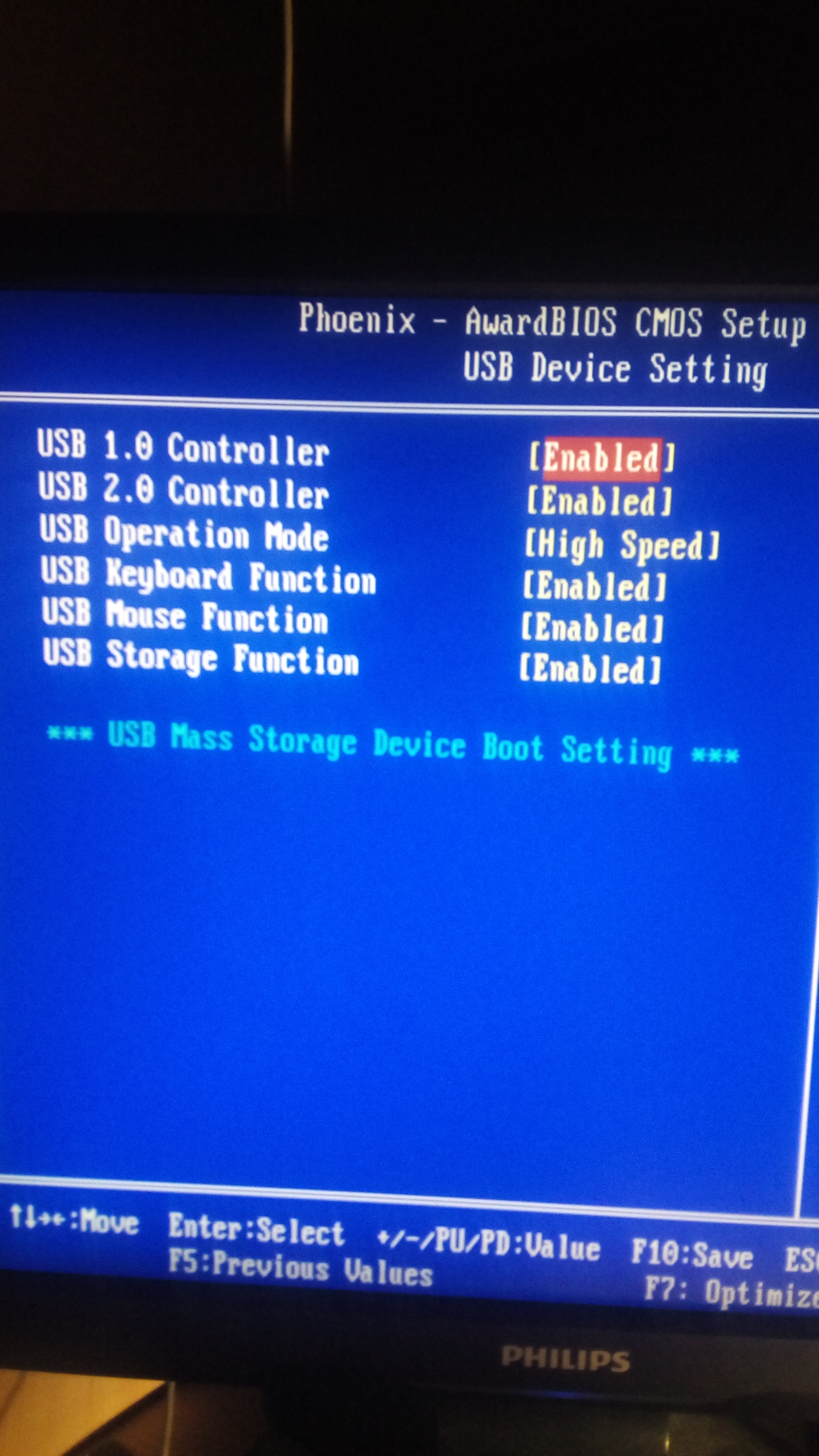

    Jest pewien problem bo chyba nie ma tej zakładki,dam zdjęcie jak się mylę podkręcanie CPU - czym mogę łatwo podkręcić CPU?
  • #7 17608978
    Robert B
    Przecież na głównym ekranie tego nie będziesz miał!
    Wejdź po kolei we wszystkie ustawienia i tam szukaj.

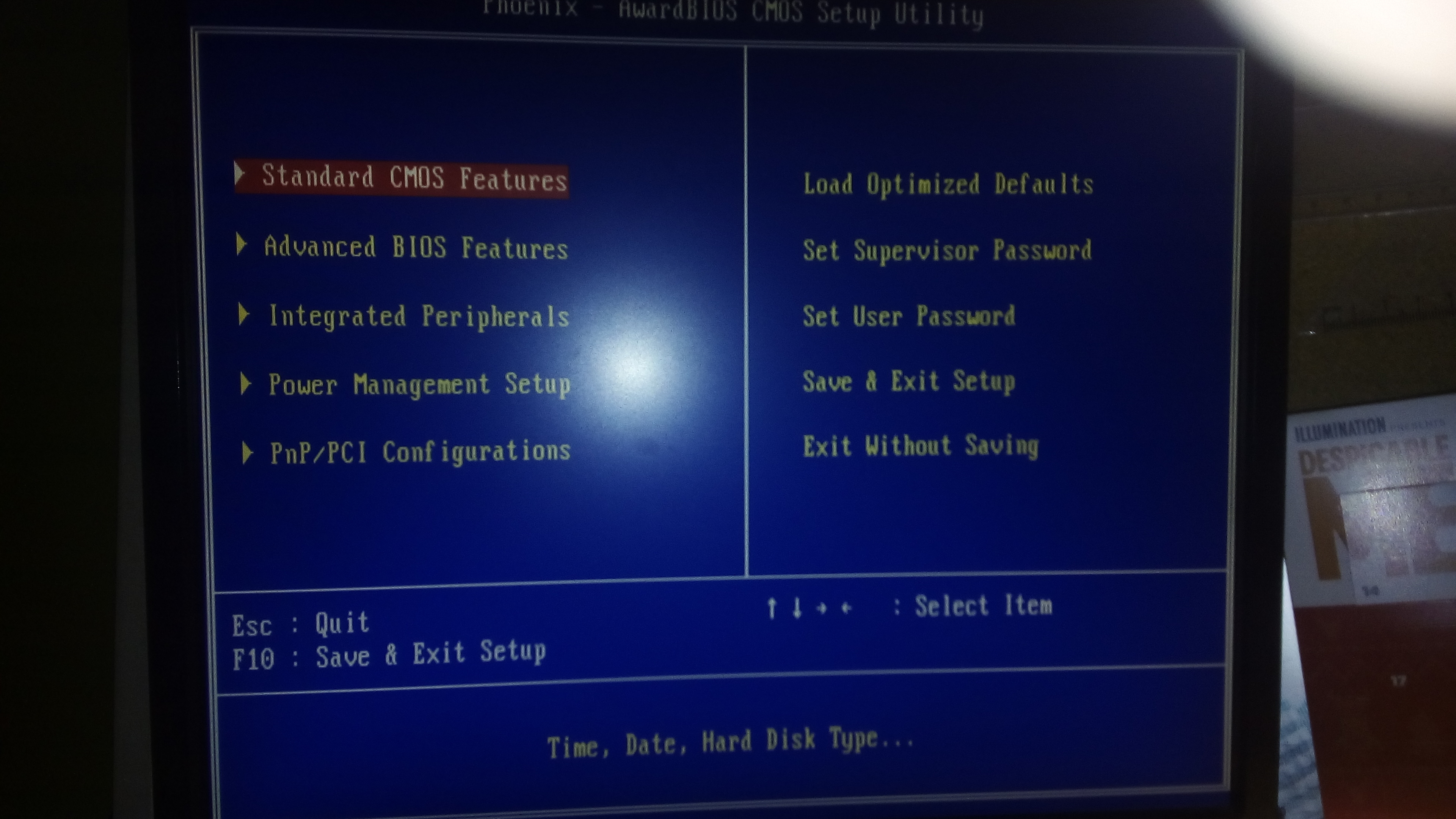

  • #9 17608982
    antoo599
    Poziom 6  
    Przeszukałem wszystko nie ma nic tam o cpu jest tylko o PCI
    #10 17608983
    Robert B
    Pokaż po kolei zdjęcia ekranów. Zresztą mówiłem, że płyta to kastrat.
    #11 17608989
    Piotr160292
    To jest award. Pewnie ma zablokowaną tą opcję i trzeba bodaj ctrl+shift+f1 wcisnąć na gł. menu. Jak się nie pokaże to nie podkręcisz i kij. Zostaje wymiana plyty na jkaiegoś Gibabyte'a albo MSI, czy Asusa.

    Pamiętam że o tym mówiłeś. Daję zdjęcia

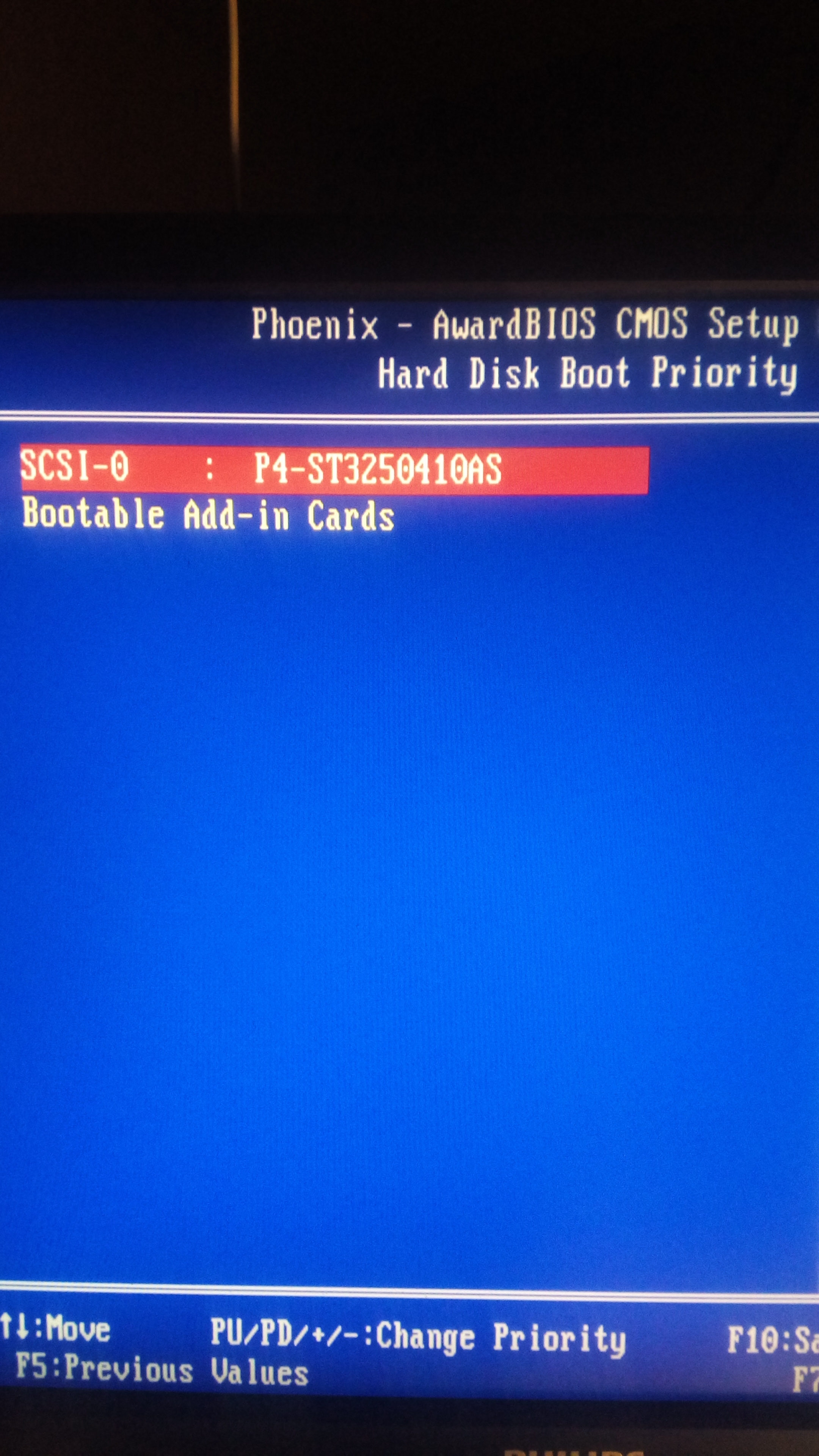

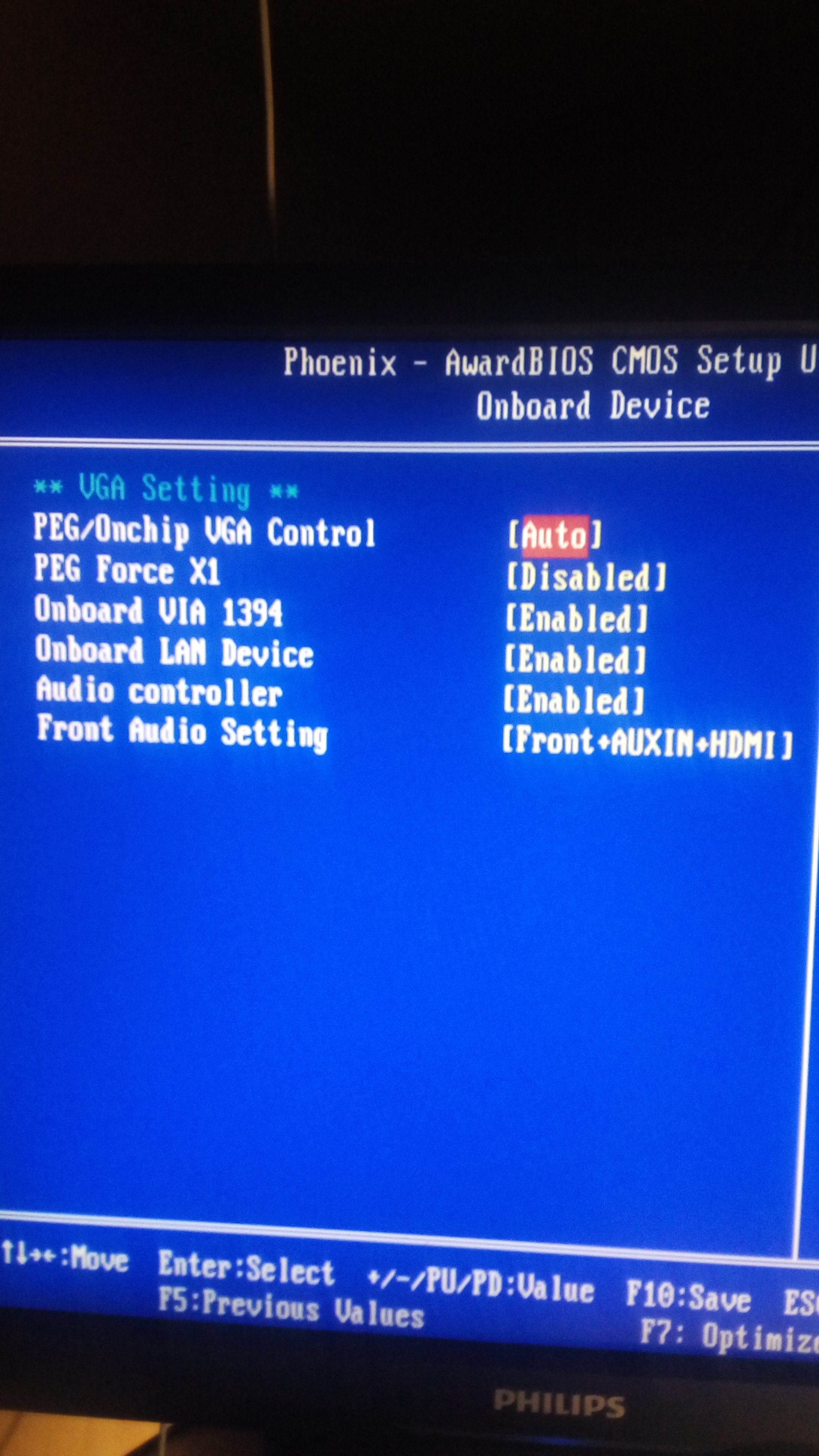

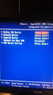

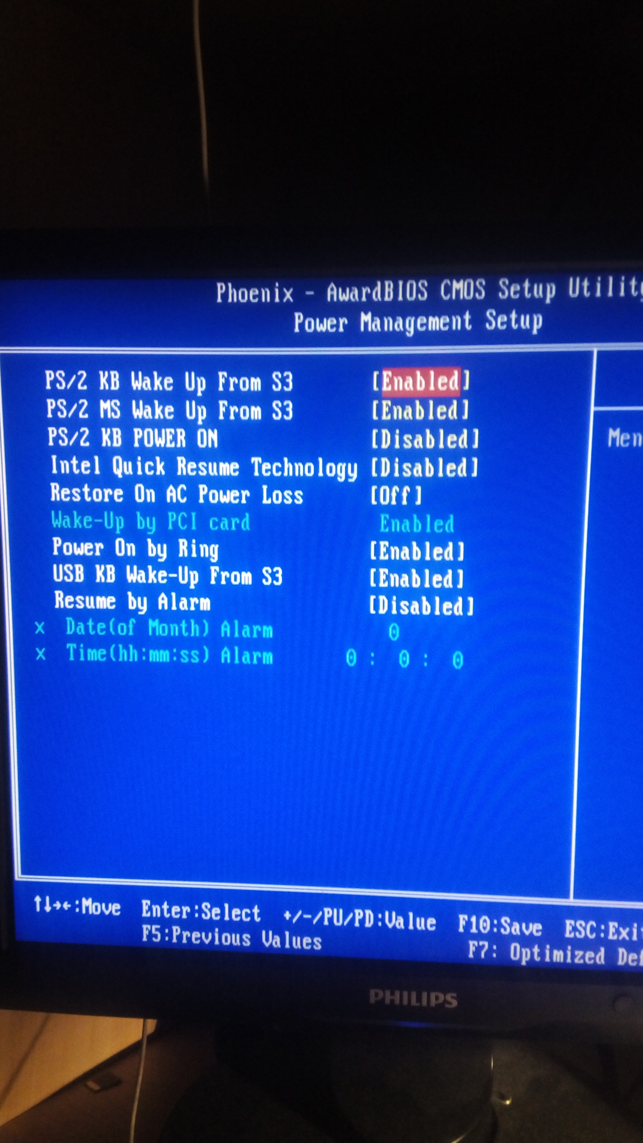

    podkręcanie CPU - czym mogę łatwo podkręcić CPU? podkręcanie CPU - czym mogę łatwo podkręcić CPU? podkręcanie CPU - czym mogę łatwo podkręcić CPU? podkręcanie CPU - czym mogę łatwo podkręcić CPU? podkręcanie CPU - czym mogę łatwo podkręcić CPU? podkręcanie CPU - czym mogę łatwo podkręcić CPU? podkręcanie CPU - czym mogę łatwo podkręcić CPU? podkręcanie CPU - czym mogę łatwo podkręcić CPU? podkręcanie CPU - czym mogę łatwo podkręcić CPU? podkręcanie CPU - czym mogę łatwo podkręcić CPU? podkręcanie CPU - czym mogę łatwo podkręcić CPU?
    #13 17609012
    Robert B
    Jeżeli to są wszystkie opcje, to niestety zapomnij o jakimkolwiek OC.

    Przy pomocy użytkowników okazało się że nie da się podkręcić. Nie da się też jak pisał kolega z kombinacją. To kastrat i muszę się z tym pogodzić.
