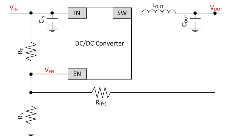

Dodawanie histerezy do komparatora to standardowa praktyka w elektronice, która ma zapewnić temu układowi lepszą odpowiedź na zaszumiony sygnał. Takie samo podejście zastosowań można do przetwornicy DC/DC i jej wejścia sterującego. Wystarczy dodać opornik łączący wyjście przetwornicy z wejściem enable. W ten sposób napięcie na wejściu enable podciągane będzie do napięcia wyjściowego z przetwornicy, po jej załączeniu.
Na rysunku 1 pokazano uproszczony schemat tego rodzaju podłączenia wejścia enable w przetwornicy impulsowej.
Do obliczenia wartości oporników w systemie wykorzystać możemy równania od (1) do (4):
$$R_T(k\Omega) = \frac {\frac{V_{ON} - V{EN}} {V+{EN}}} {1 + \frac{V_{ON} - V{EN}} {V+{EN}}} \times \frac {V_{IN}} {I_{DRAW}/1000}$$ (1)
$$R_B || R_{HYS}(k\Omega) = \frac {V_{ON}} {I_{DRAW}/1000} - R_T$$ (2)
$$R_{HYS}(k\Omega) = \frac {V_{OUT}} {\frac {V_{EN}} {R_{HYS} || R_B} = \frac {V_{OFF} - V{EN}} {R_T}}$$ (3)
$$R_B(k\Omega) = \frac {R_B||R_{HYS} \times R_{HYS}} {R_{HYS} = R_B||R_{HYS}}$$ (4)
gdzie RT to rezystancja górnego opornika przy wejściu enable, a RB to rezystancja dolnego opornika; napięcie VON to zadane napięcie załączenia się wejścia enable, a VOFF napięcie wyłączenia przetwornicy. RHYS to opornik histerezy, a IDRAW to prąd pobierany przez oporniki.
VEN to progowe napięcie załączenia przetwornicy, które odczytujemy z jej karty katalogowej.

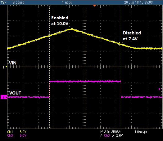

Krok 3: Walidacja rozwiązania na płytce uruchomieniowej.
Po wyznaczeniu wartości oporników, jakie dają zadowalające nas rezultaty w symulatorze, możemy sprawdzić rozwiązanie to w fizycznym układzie.
W module uruchomieniowym dla LM73605 od Texas Instruments bardzo łatwo jest dodać oporniki zapewniające tego rodzaju histerezę. Wystarczy teraz dołożyć do przetwornicy niewielkie obciążenie rezystancyjne i z powodzeniem przetestować można wejście enable dla całego zakresu napięć sterujących. Na rysunku 4 zaprezentowano wynik tego rodzaju pomiaru z wykorzystaniem oscyloskopu.
