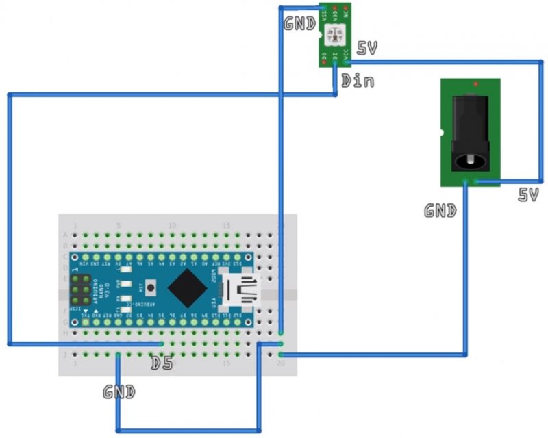

    Zainspirowany projektem Ambilight na Arduino zakupiłem takowe wraz z 5 metrowym paskiem LEDów WS2812B. Podłączyłem wszystko jak na załączonym obrazku i zabrałem się za programowanie.
    Zainstalowałem bibliotekę FastLED. Wybrałem płytkę 'Arduino Nano' oraz odpowiedni port. Pierwsze problemy wystąpiły przy próbie załadowania kodu. Musiałem zmienić procesor na ATmega328P (Old Bootloader).
    Na test próbowałem załadować kod przykładowy Blink (mruganie ledów) lub FirstLight. Po podłączaniu zasilania (zasilacz komputerowy, używam linii 5V 20A) ledy całością mrugną raz na 1 milisekundę, i pozostaje zapalona tylko pierwsza dioda LED. Świeci się na czerwonawy kolor.
    Nie mam pojęcia co robię źle, a jestem zielony w temacie Arduino.
    Bardzo proszę o pomoc, nie znalazłem rozwiązania w internecie :(

    Zainstaluj sobie bibliotekę Adafruit_NeoPixel. Jak masz programator USBASP to wgraj sobie nowy bootloader, będzie szybciej wgrywać soft i zostanie więcej miejsca na kod. Jak nie masz to kup, wcześniej czy później się przyda. Na początek podłącz kilka led i zasil je wprost z Arduino (max 5).
  • Level 31  
    Czym to zmierzyłeś?
    Pokaż kod. Czy na pewno D5 ma sterować ledami?
    Czy napięcie zasilające na led nie spada poniżej dopuszczalnej granicy. Zasilacz może i ma 20A ale na stykówce wszystkiego możesz się spodziewać.
    A gdzie masz podłączone +5V do płytki Nano??
    Tak to jest jak nie ma schematu tylko jakieś dziecinne obrazki a przewody w jednym kolorze.
    Zasilanie płytki Nano ma chyba z USB. To wystarcza mając wspólny GND...
    Kto jeszcze potrzebuje profesjonalny schemat dla podłączenia trzech przewodów?
    Dla zainteresowanych malkontentów poprawny i kolorowy schemat jest na odwrotnej stronie tej odpowiedzi...
    Do autora:
    Popatrz jeszcze raz na pętlę loop w swoim programie i powiedz ile diod, oraz które powinny błyskac(?)
    Masz tam tylko diode o numerze 0 , która ma błyskac co pół sekundy i nic więcej.(!)

  • Level 38  
    Fabu31 wrote:
    Kod wygląda teraz tak:
    a efekt jak na filmie, czyli żadnej zmiany:
    https://drive.google.com/file/d/1CzzQW6cS0G-qZOA_bUy4Nuio1eGV1VJ7/view?usp=sharing
    Eh, Efekt z filmu jest raczej stosowny… i spodziewany.
    Kilka pytań, na które odpowiedzi wykorzystaj dla siebie.
    Czy zastanowiłeś się chocby na moment nad sprawą przepływu prądu w tym układzie?
    Policz:
    Każda z diod R , G oraz B, przy pełnym wysterowaniu pobiera 20 mA. Każdy pojedynczy punkt (pixel) ma w sobie trzy takie diody oraz mini-uController/driver zasilany z tejsamej magistrali prądowej biegnącej wzdłuż tasmy. Prostym rachunkiem, każdy punkt swiatła (segment) tej wstążki rozumiany tu jako ‘dioda’ RGB teoretycznie może pobierac 60 mA.
    Jeżeli masz tych ‘diod’ 300 to należałoby przewidziec źródlo prądowe (zasilacz) o wydajności :
    300 * 0.060 = 18A.; Czy takim zasilaczem silisz ten układ?
    Dalej,
    Czy te cienkie ścieżki zasilające (‘+’ i ‘-‘) biegnące wzdłuż taśmy wytrzymają tak wysoki prąd?
    Z pewnościa nie sa one na tyle grube aby ich rezystancja była pominięta. Zatem mamy do czynienia z progresywnym spadkiem napięcia. Praktycznym efektem tego zjawiska jest szansa że tylko kilka diod na poczatku taśmy będzie reagowac na zadany program, te dalsze segmenty mogą gubic kolor, a te na końcu nie świecic w ogóle.
    Należe tu nadmienic że nie wszystkie taśmy są tej samej jakości pod tym względem. (Źródło, producent).
    Proces wysterowania takiej taśmy jest dośc dynamiczny co powoduje ‘tętnienia’ w obciążeniu linii zasilającej, co może miec wpływ na pracę processorów w każdej z kolejnych diod/segmentów WS.
    Ten problem możesz w pewnym stopniu łagodzic dodajac odpowiedniej wielkości condensator na liniach zasilających . Tak, w ‘liczbie mnogiej’ bo potrzebujesz więcej (niż jedną) linii zasilających, podłączonych w kilku miejscach do długiej, kilku metrowej taśmy.
    Dla krótkich taśm, na przykład 1m (chyba 60 diod) powinieneś zasilic oba końce taśmy.
    Gdy już uporządkujesz zasilanie to jako testowy program spróbuj sketch: ’ColorPalette’ dołaczony w packecie biblioteki ‘FastLed’
    Przeczytaj ze zrozumieniem wszystkie uwagi i objaśnienia zawarte w tym przykładzie; jest tam omówiona kwestia zajętości pamięci RAM, którą ktoś wyżej straszył cie...
    e marcus
  • Level 5  
    Dla ciekawych - pierwszy led był wadliwy/spalony, dlatego całość nie działała. Po jego usunięciu wszystko śmiga jak należy. Z pozdrowieniami dla tych artystów, 'fachowców', którzy szukali problemu tam gdzie go nie ma, a takiej oczywistości się nie domyślili (jak to zawsze na elektrodzie) :)
