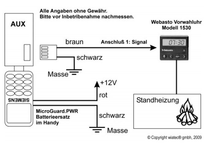

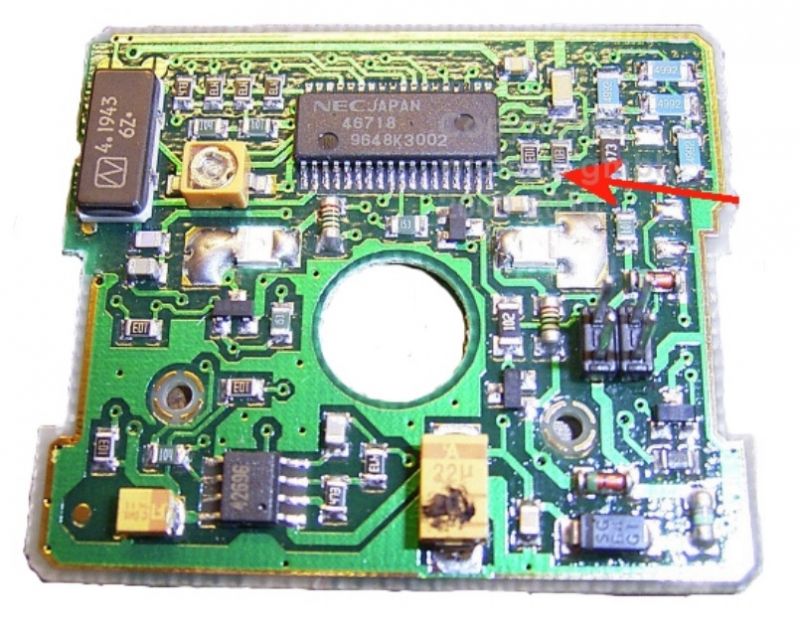

    Z prostokątnego zegara Webasto 1530 potrzebuję wyprowadzić przewody, które będą wychodzić od przycisku płomienia. Chwilowe zetknięcie tych przewodów ma zasymulować wciśnięcie tego przycisku.
    Będę chciał je podłączyć pod moduł gsm (sim ster 7), który odpowiednią komendą będzie zwierał styki przekaźnika na około 2 sekundy. Interesuje mnie w zasadzie tylko ta opcja, ponieważ będąc w domu smsem lub apką włączam webasto a gdy wejdę do auta to naciskam przycisk na zegarze i je wyłączam. Dla mnie najprostsze i najlepsze rozwiązanie. Nie mam potrzeby podłączać pod dodatkowe timery itp.
    I tu prośba o infofmację - gdzie mam przylutować kabelki w zegarze?
    Znalazłem trochę info, które powinny przybliżyć rozwiązanie.
    W załączniku tego posta jest instrukcja do MicroGuard, jest tu opisane po niemiecku i chciałem się upewnić (mam za mało postów aby dodać link do instrukcji) lub wpisać w google hasło:
    webasto 1530 microguard pdf
    i wyświetli się link do pobrania dla niezalogowanych.
    Jeśli dobrze rozumiem to w tym przypadku muszę przylutować jeden kabelek w pokazane na zdjęciach miejsce. Następnie gdy na chwilę podam na niego masę to zegar się uruchomi?
    Przypominam, że chcę tak podłączyć, aby tylko chwilowe podanie masy (lub zetknięcie kabelków) powodowało włącznie/wyłącznie zegara.

    Rozbierz zegarek, pod przyciskiem na płytce znajdują się takie ścieżki, które łączą się po naciśnięciu przycisku. Musisz zeskrobać wierzchnią farbę nieco dalej od przycisku po obu stronach i tam przylutowujesz ostrożnie kabelki do wyprowadzenia na zewnątrz.

    Tez brałem taką opcje pod uwagę, ale chciałbym jak najmniej "rzeźbić', aby nie uszkodzić.
    Poniżej na przykładzie obrazków z instrukcji wyjaśnię, o co konkretnie mi chodzi.
    Jest napisane, aby kabelek przylutować do wskazanego miejsca
    Jak podłączyć przewody do przycisku płomienia w zegarze Webasto 1530?
    Tutaj schemat podłączenia
    Zasilanie to wiadomo, natomiast mnie interesuje ta mała wtyczka do urządzenia AUX. Wychodzą od niej dwa kabelki, jeden należy podłączyć do masy a drugi to właśnie ten przylutowany do zegara. Pytanie brzmi, czy aby na pewno na ten przylutowany kabelek podawana jest masa? Patrząc na ten rysunek na 99% wychodzi, że tak. Ja chciałbym się upewnić, bo nie chcę niczego spalić, uszkodzić.

    Zgodnie z rysunkiem, jednak nie wiem czy podświetli Ci się zegar. Musisz przetestować. Jak nie, to pod przycisk podepnij, albo najmniej kombinacji, gdy podasz impuls na przekaźnik bistabilny i wepniesz się równolegle do sterowania piecem.

    Przetestowałem podając minus na zaznaczone miejsce. Działa zgodnie z oczekiwaniami :) Dotykam raz włącza się, dotykam drugi raz wyłącza się. Dziękuję
