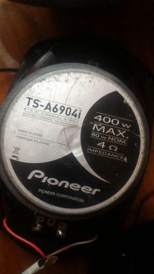

    Witam tak jak w temacie, posiadam owe głośniki. I teraz nasuwa mi się pytanie czy potrzebują one wzmacniacza osobnego ? Czy samo radio wystarczy. ? Zależy mi na tym żeby Wydobyć z nich jak najlepszą jakość dźwięku i przede wszystkim bass'u ponieważ wiem co te głośniki potrafią. Jestem zielony w temacie typu czy to radio wystarczy do tych głośników. Czym kierować się przy kupnie radia ? ( może kupić 2 din są tanie na aliexpress) Szukałbym coś używanego w przedziale 300 zł. I jak z podłączeniem radia, większość ma takie samo ? Z ciekawości co z radiami z aliexpress ?

    Zakup wzmacniacza zawsze przynosi poprawe , a co reszty pytan, to wysil sie troche i poczytaj forum. Ilez mozna klepac to samo?
  • #3 17613389
    Kontrakton80
    Raczej radio z aliexpress nie będzie w stanie zasilić tych głośników (chińskie radia mają zawyżoną moc, prawdziwą tylko na pudełku). Kup jakieś markowe radio (Sony, Pioneer, JVC itd.) i powinno dać radę. Te głośniki mają max 400wat ale ich prawdziwa moc to 80w, a nawet mniej.

    Słyszałem że pioonery mają słabą jakość dźwięku. A co do głosników. Jest jakieś radio co podoła tym 400W na jeden głośnik ?. Przeważnie są radia 4x 50Wat

    Radyjka mają raczej 4x 15-17 W , zresztą te Twoje 400 W głośniki też tyle nie mają (poczytaj o normach w jakich jest to podawane).
    Żadne radio z taką mocą nie jest w stanie napędzić tych głośników aby spełnić to założenie>

    A te szczytowe 17w jest przy thd 10%.
    Jak fundusz ograniczony to szukaj używanej alpiny np 9831 lub podobnego. Używany wzmacniacz 2x100/4 był by ok i uda się kupić poniżej 200zł Choć rozsądniej kupić 4h i w mostku puścić. Wzmacniaczy 4x50 sa tysiące i naprawde jest w czym wybierać.
    Za 50 zł kupisz gotowy zestaw do okablowania wzmacniacza.
