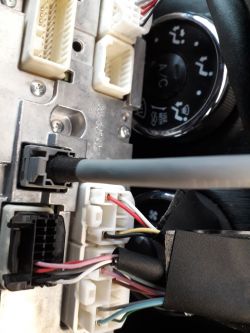

    Ta kostka to raczej od głośników jest bo nie te kolory. Jest tam jakaś inna z czerwonym, czarnym, żółtym, niebieskim?

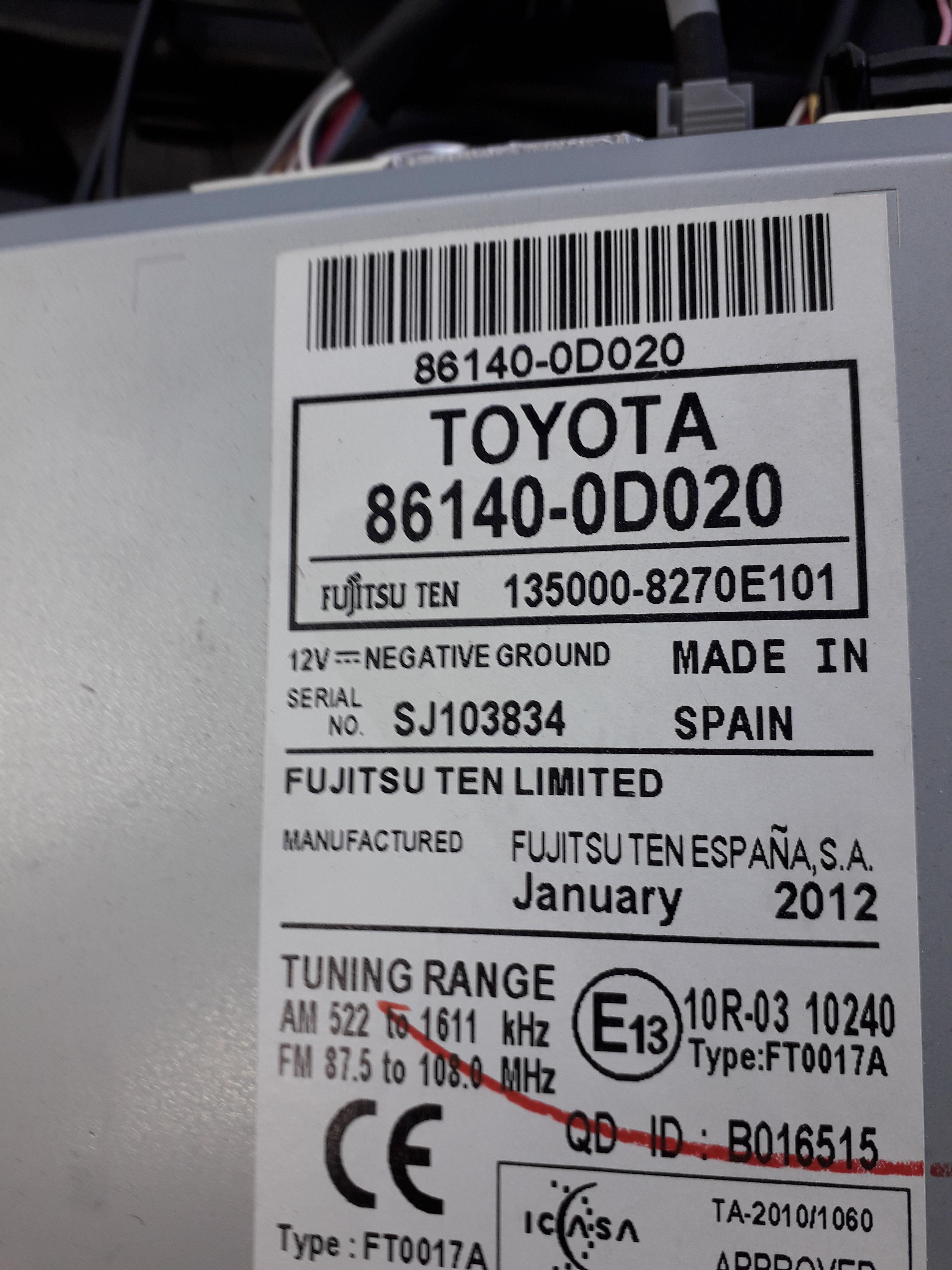

    Po wyciągnięciu tej pierwszej kostki (ta którą wysłałem pierwszą) radio wyłącza się, dlatego pomyślałem że ta kostka jest tą w której mam szukać przewodu od sterowania wzmacniaczem. Wysyłam zdjęcia tylnej części radia.

    Przewód remote potrzebuje plusa z radia, na czerwonym będzie plus po przekręceniu kluczyka. Żółty odpada bo tam plus jest cały czas. Nie wiem co ten biały oznacza. Masz kontrolkę na 12V? Trzeba sprawdzić czy na białym pojawia się plus po włączeniu radia. Mówię o kostce z boku tej pierwszej. Radio ma zmieniarkę płyt lub jakiś seryjny subwoofer.

    Nie mam kontrolki 12V. Czyli bym mógł sprawdzić żarówką samochodową czy jest plus w białym przewodzie, przez podłączanie czerwonego/żółtego przewodu oraz białego do żarówki? Co by oznaczało jeśli w białym jest plus, a co jeśli jest minus?

    Kabel do auto anteny to remote, tylko przydał by się opis kostki radia

    Musisz znaleźć kabelek na którym
    Bierzesz miernik/próbówkę i sprawdzasz ...nie masz miernika > kupujesz. Nie chcesz kupować? Jedziesz do zakładu Car Audio/ elektryka samochodowego i płacisz za usługę .

    Sprawdź w tej kostce którą wypiąłeś pierwszą i radio zgasło te dwa wolne piny. Prawdopodobnie są od elektrycznej anteny i powinno się tam pojawiać +12V po włączeniu radia.
