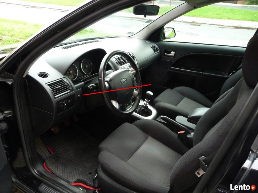

    ... Może nie będzie to aż tak widoczne ale chodzi o ten guziczek który zaznaczyłem. Nigdzie nie ma go w instrukcji.
    W jednym z Fordów, które jeździły jako samochód służbowy w mojej pracy, ten przycisk uruchamiał blokadę "anty-napadową". Jak go się nacisnęło kilka razy, to po po kilku sekundach od uruchomienia silnika, następowało jego wyłączenie.
  • #11 17614417
    Nebilet
    Poziom 3  
    No możliwe bo na guziku są zaznaczone dwie połówki. U góry jakiś znaczek potem pozioma kreseczka i na dole jakiś znaczek. To zdjęcie nie jest z mojego samochodu, ale to taki sam guziczek jak u mnie. No dobra a jak później włączyć silnika skoro jest zablokowywany? Przypuśćmy ze to jest od tego? Bo całego już rozpracowałem, mam pewne problemy z radiem, nie wiem do czego służą wszystkie guziki, ale to do tego dojdę. No i też nie ma roli guzików od radia w instrukcji. Chciałem tylko wiedzieć od czego tamten guziczek. On znajduje się jak pisałem po lewej stronie kierownicy na desce rozdzielczej, po prawej stronie regulacji reflektorów.
  • #12 17614424
    Grzegorz Markowski
    W tym, z którym miałem do czynienia, trzeba było wykonać kilka czynności w samochodzie, włączyć światła, nacisnąć klakson, itp. aby dezaktywować tę blokadę.
    Ale to co masz u siebie, wcale nie musi być tym, z czym ja się spotkałem.
  • #13 17614428
    Nebilet
    Poziom 3  
    Najwyżej zadzwonię do tego faceta od którego kupowałem i zapytam. Powinien wiedzieć, no bo jeśli jest to musi do czegoś służyć prawda? Dzięki za pomoc.

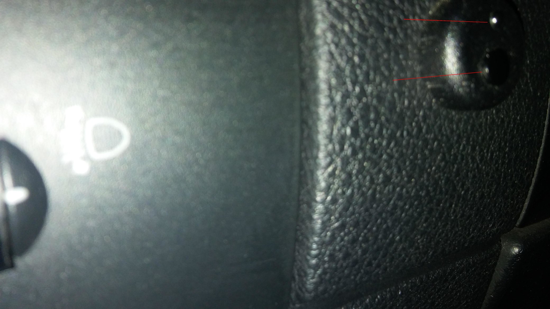

    misiek-888
    Poziom 36  
    Tym przyciskiem wbijasz pin do alarmu. Nie pamiętam nazwy alarmu. Standardowy 1111, pod warunkiem że nikt nie zmienił. Wbijając kliknięciem zatwierdzasz migniecie diody.
  • #16 17614710
    Nebilet
    Poziom 3  
    Na guziku nic nie pisze. To właściwie nie jest guzik tylko wypukłość. U góry jest tylko wypukły mały guziczek, pod spodem jest wypukły większy guziczek. I tylko te wypukłe guziczki można wciskać. Patrz załącznik.
  • #18 17614770
    Nebilet
    Poziom 3  
    Ale tego nie da się wydłubać bo ta wypukłość jest jedną całością z deską rozdzielczą. I w tej wypukłości wystają dwa guziczki jeden malutki u góry drugi większy niżej. Bez żadnego opisu. Poprzednio wstawiłem także zdjęcie ściągnięte z internetu i tam też to jest. To musiało być od nowego.
