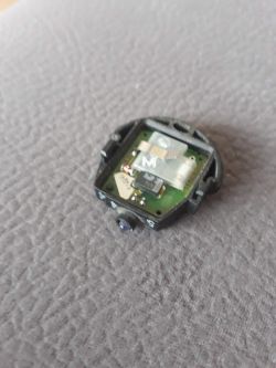

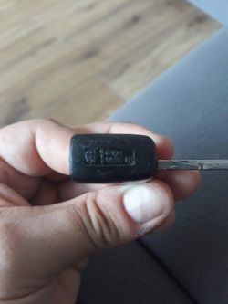

    Miałem klienta, który miał ten sam moduł. Udało mi sie zaprogramować pilot na podczerwień jak na fotkach:
    VW Sharan 1997 - Czy możliwe jest programowanie pilota bez centralki?
    VW Sharan 1997 - Czy możliwe jest programowanie pilota bez centralki? VW Sharan 1997 - Czy możliwe jest programowanie pilota bez centralki?

    Bardzo fajnie że ci się udało. Zdradził byś tą tajemnicę? I gdzie jest w samochodzie samochodzie umieszczony czujnik podczerwieni.
  • #10 18092509
    ziomek-33
    Pilot kodowałem wg. tej instrukcji:
    Czujnik podczerwieni jest pod lusterkiem wewnętrznym. Taka czarna lub biała półkula
