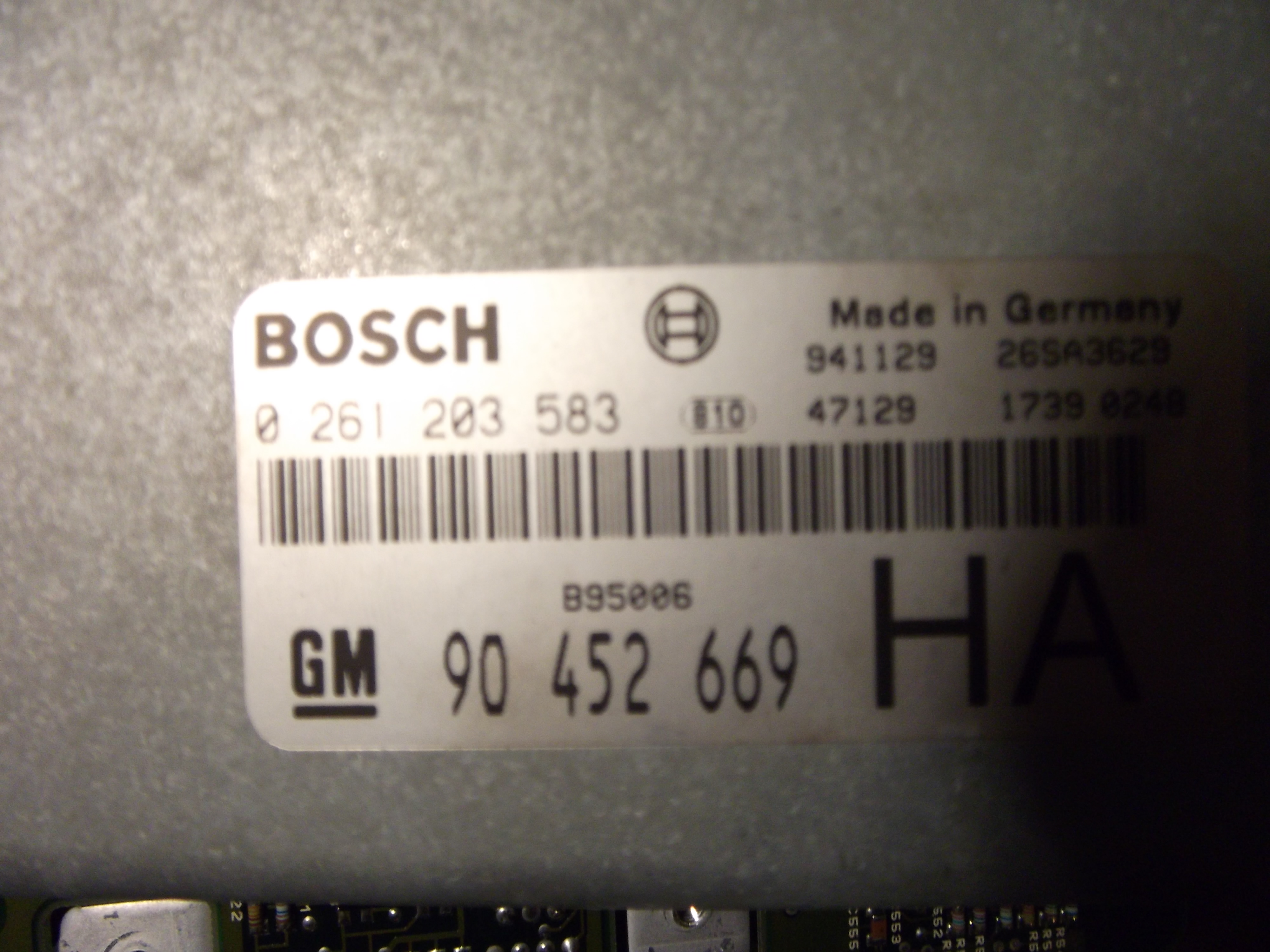

    Witam czy potrafi ktoś wyłączyć immo w sterowniku bosch 0261203583 na pamięci 27c010 ,auto opel astra f 2,0 gsi bez złącza obd ?

    spinacz
    Jakie oznaczenie silnika ?
    I jaki rocznik.
    I wrzuć wyraźne foto obu stron płyty sterownika.
  • #9 17615620
    horno
    C20 xe 1995r 150km motronok 2.8 bez epromu od spodu.
  • #10 17615632
    spinacz
    Musi być 24C02, auto masz jako pierwszy do naprawy ? Nikt wcześniej nie grzebał ?
    Szukaj B57678
    Spróbuj wrzucić w 010 plik i odepnij puszkę immo.
    Uprzedzam że nie mam pojęcia jak zachowa się sterownik z tym wsadem.

  • #16 17615838
    spinacz
    Ok Pamięć to faktycznie 27C010. Tylko nigdzie nie mam żadnych info jak ogarnąć immo w nim, jedynie w simtec'u.

  • #18 17615978
    spinacz
    Pierw odlacz puszkę i zobacz jaka reakcja.
    Wyjmij pamięć i zobacz jaka reakcja.
  • #19 17616028
    horno
    Ok jutro sprawdzę
