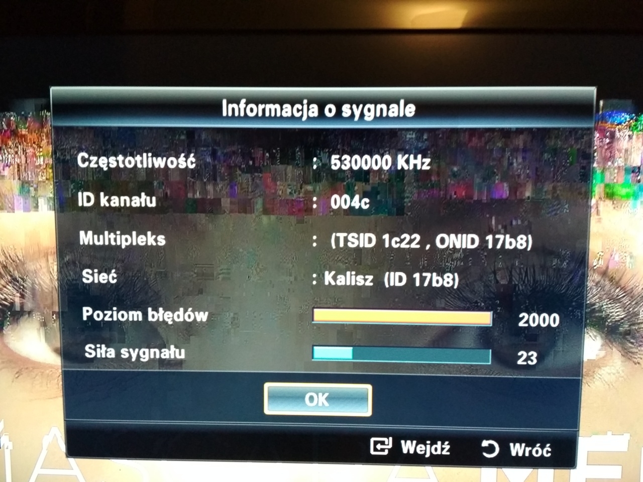

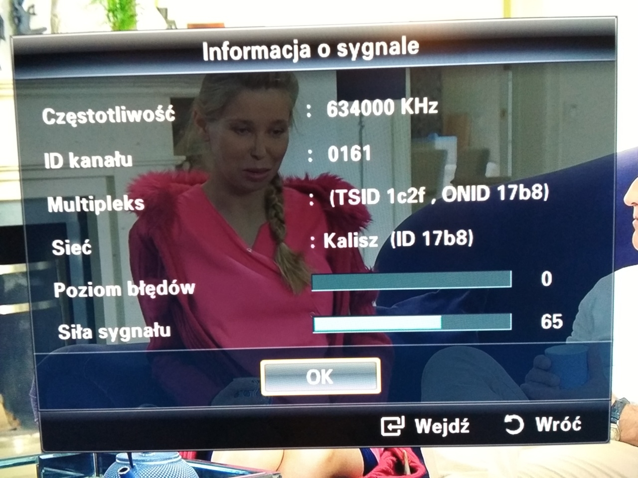

    TV 1 - na nim się kaszani czasami komunikat że sygnał za słaby lub zakodowany
    TVP1
    Multimedia - jak podłaczyć telewizory na jednym gniazdku
    TVN Turbo tutaj jest lipa
    Multimedia - jak podłaczyć telewizory na jednym gniazdku Multimedia - jak podłaczyć telewizory na jednym gniazdku
    TV 2 Na nim jest ok ale właśnie jak on chodzi to na TV 1 jest lipa

  • #10 17620494
    andpol 33
    Pominąć jedno gniazdo, potem drugie i sprawdzić poziomy.
