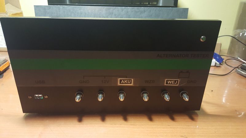

    Potrzebuję fachowca, który podjął by się naprawy testera alternatorów. Urządzenie służy do badania alternatorów nowej generacji ( P-D, SIG, RLO) na stole probierczym. W załączniku przedstawiam wygląd urządzenia. Tester alternatorów TCR KQEL- uszkodzony tester alternatorów

    Jaki jest problem z urządzeniem?
  • #3 17620310
    linek27
    Brak na wyjściu sygnału sterującego pracą alternatorów typu SIG - Ford, Mazda P-D - Mazda L-RVC - GM LRO - Toyota.

    Jakim przełącznikiem dokonujesz wyboru opcji pracy ?
    Zrób jego zdjęcia i zmierz na nim napięcia.
  • #9 17663188
    linek27
    Tester nie posiada zewnętrznych przełączników, potencjometrów, itp, tylko przewody do komunikacji i zasilania alternatora. Całe sterowanie odbywa się przy użyciu komputera (laptopa), na którym jest zainstalowane oprogramowanie. Panel sterowania wstawiam w załączniku. Na wyjściu testera brak jest jakichkolwiek napięć. Jak widać wewnątrz na pcb jest zainstalowany procesor i tu kończą się moje możliwości. Tak więc jak na wstępie szukam osoby będącej na siłach podjąć się naprawy urządzenia. Tester alternatorów TCR KQEL- uszkodzony tester alternatorów

    Zasilanie jest realizowane z zewnętrznego źródła napięcia tj. akumulatora samochodowego, który jednocześnie jest ładowany z badanego alternatora. W testerze działa funkcja obciążenia alternatora. Wskazywane jest napięcie i pobierany prąd przez alternator. Podkreślam, brak jest na wyjściu sygnału do sterowania alternatorów nowej generacji. A więc napięcie jest tylko nie na wyjściu urządzenia.

  • #14 17663376
    CameR
    Zamieść zdjęcie lub napisz jakie ma oznaczenie element nr 1
    Sprawdź woltomierzem napięcia względem masy - na anodzie i katodzie diody nr 2
    Sprawdź napięcia względem masy na pinach 1,2,3,4,5,6,7, układu scalonego nr 3
    Sprawdź napięcie pomiędzy pinem 3 i pinem 4 oraz na pin4 względem masy procesora nr 4
