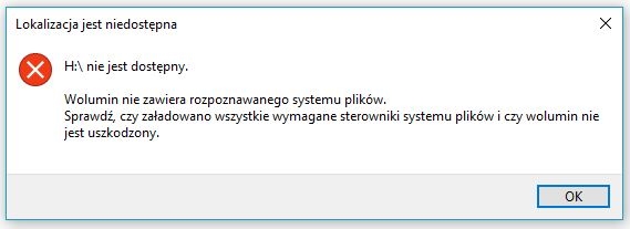

    Mam problem z pendrivem 8GB. Dziś przy kopiowaniu pliku na niego usunęła się partycja i zginęły wszystkie pliki. Teraz w Zarządzaniu dyskami widnieje partycja RAW a system prosi o sformatowanie. Wielkość pena jest 0.

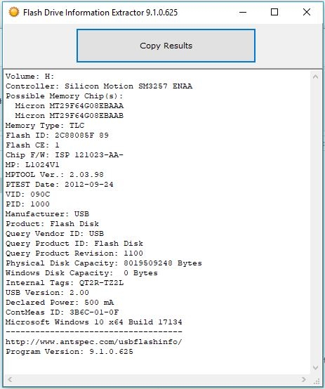

    pomyslowy napisał:
    nic się już nie da z nim zrobić?
    Przydałyby się do analizy dane\screen z programu http://www.antspec.com/usbflashinfo/ lub z ChipGenius.

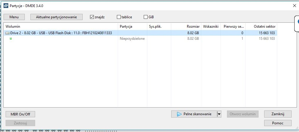

    Co pokazuje DMDE w oknie partycje, po wybraniu tego pendrive z urządzeń fizycznych? Skoro udało Ci się zrobić kopię 100 sektorów domyślam się, że fizyczna wielkość jednak nie wynosi 0 a jedynie logiczna, choć jako, że nastąpiło to przy kopiowaniu, to awaria sprzętowa urządzenia też nie jest wykluczona.

    Dra98 napisał:
    Nie wiem czy o to chodzi, w załączeniu

  • #8 17623205
    Dra98
    Moderator - Komputery Serwis
    Posty: 9181
    Pomógł: 1317
    Ocena: 1067
    Pojemność fizyczna jest widoczna OK (tylko niedostępna dla systemu)
    Jak odzyskać dane z pendrive 8GB, partycja RAW, sektory 0-100?

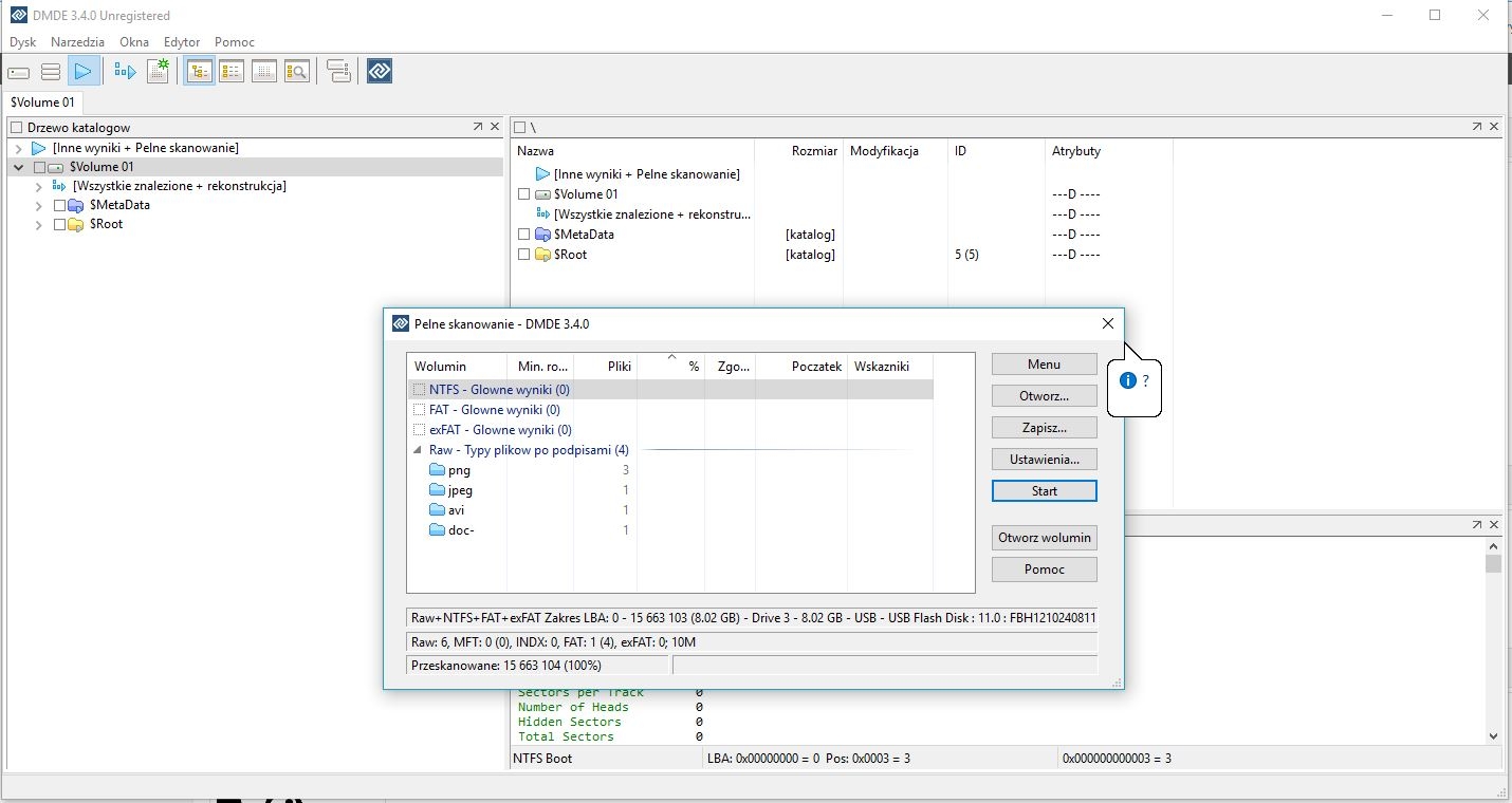

    Czy na urządzeniu są fizycznie jakieś dane inne niż 0? Wykonaj pełne skanowanie NTFS+FAT+RAW i zamieść wyniki skanu po uprzednim wykonaniu kopii posektorowej urządzenia do pliku.
    W załączeniu
