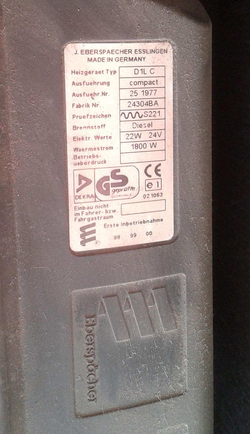

    tomiwfs
    Jeszcze trzy sprawy :
    mam webasto :
    Zmiana napięcia z 12v na 24v - Podłączenie webasta suchego 24v do instalacji sa Zmiana napięcia z 12v na 24v - Podłączenie webasta suchego 24v do instalacji sa
    Jakie parametry powinien mieć STEP UP aby to sprawnie chodziło ? taki jak w linku wystarczy czy za słaby /mocny ?

  • #14 17631282
    maciej_333
    Musisz zejść na ziemię. Zasilanie tak dużej mocy odbiornika z akumulatora przez przetwornicę jest nierealne. Żadne doładowywanie z paneli fotowoltaicznych wiele tu nie da. Musisz zastosować mały agregat prądotwórczy.
    Przetwornica 12 V/230 V może być zastosowana najwyżej do podładowania telefonu, albo laptopa. Jednak lepiej wykorzystać ładowarkę do laptopa i telefonu przystosowane na napięcie 12 V.
    Zgodnie z opisem na tabliczce znamionowej Webasto pobiera ok. 0,9 A. Jest to jedyny odbiornik, jaki może być zasilany z akumulatora. Zatem podany moduł ma duży zapas.
