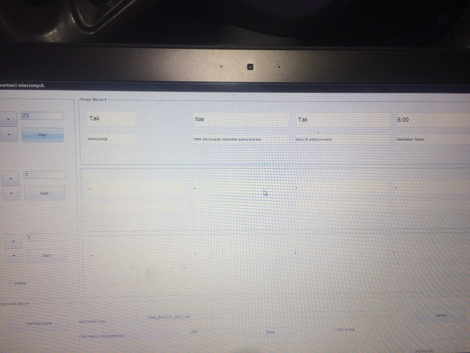

    Witam jak w temacie A6 c6 brak zapłonu.
    Wymieniony przekaźnik w ori blokadzie i switche - nic nie pomogło
    Wymieniona blokada na druga (płytka), zrobiony klon do auta - nadal brak zapłonu
    klucz widzi
    stacyjka sprawna "dźwigienki" plastikowe w środku nie połamane
    brak błędów w samej blokadzie
    podanie 12V w OBD na 15 stkę nadal brak komunikacji i zapłonu z resztą jak na foto
    podawanie zasilania na bezpieczniki od kierowcy po kolei też nic się nie zmienia
    sorry za jakość zdjęć ale mój telefon nie jest najnowszy.
    ktoś ma jakieś pomysły co na szybko jeszcze sprawdzić lub miał podobny przypadek ?
    proszę o wypowiedzi tylko osób wnoszących coś do tematu bez zbędnego zaśmiecania dziękuję i pozdrawiam serdecznie !

    a próbowałeś czytać vagiem po gateway i wtedy usunąć błędy?? powinno pomóc

    Chyba nie wierzysz w to co piszesz. Jak ma skasować błędy nie mając połączenia z sterownikami. Nawet przez gateway nie da rady. Ewidentny brak zasilania. Jak wrócę to zerknę na schematy.

    Prosiłem o konstruktywne wypowiedzi, skoro zrobiłem klona blokady to raczej kasowałem błędy, skan jest VCP akurat ale VCDS pokazuje to samo.

    W vagu nawet nawet bez załączenia 15 masz możliwość zczytania błędów po gatawey i skasowania .
    Na zdjęciach widziałem ze używasz vag profesjonal
    to na tym raczej nie pójdzie
    A żeby mieć policzenie ze sterownikami musisz nie 15 a gatawey nie musi
