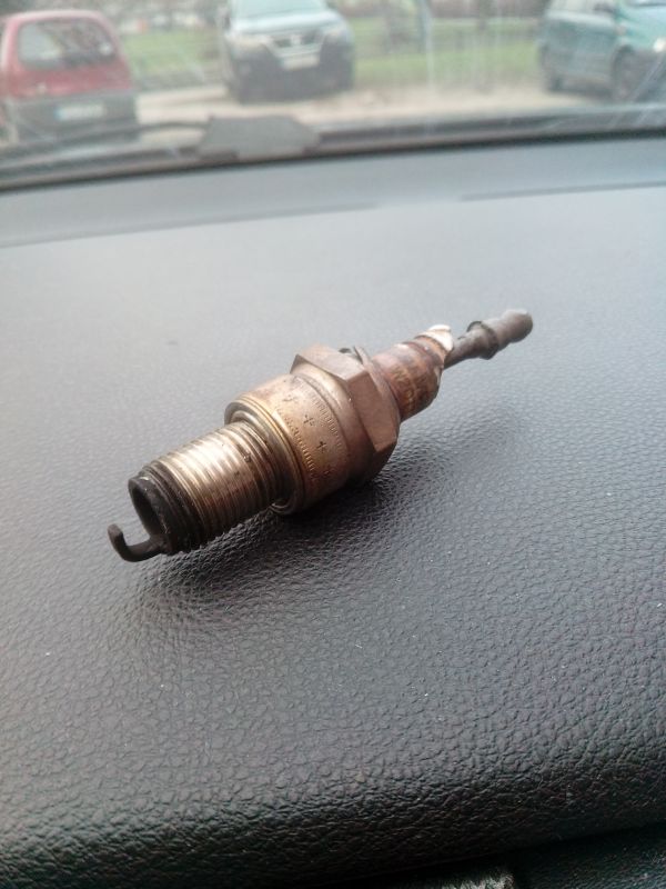

    Opiszę mój problem obrazowo, bo trochę mnie dziś zmroziło...
    Jakieś 2 miesiące temu wymieniłem w Outlanderze świece zapłonowe na nówki irydowe marki Denso (IW20TT dedykowane do silnika 4G63).
    Przedwczoraj w trasie gdy wracałem do domu, zapalił się Check Engine i samochód zaczął coraz bardziej szarpać przy przyspieszaniu. Na biegu jałowym obroty spadły do około 700. Myślę sobie - jadę na trzech cylindrach, świece nowe, więc pewnie padła cewka. A że miałem do pokonania jeszcze z 300km ekspresówkami i autostradami, to stwierdziłem, że dojadę o własnych siłach. Bo jak już się rozkulał, to na wysokich obrotach jechał bez problemu.
    Po powrocie do domu podłączyłem auto do komputera i wyskoczył błąd "Cylinder 4 Misfire Detected" czy coś w ten deseń. Zamówiłem szybko nową cewkę i na drugi dzień przystąpiłem do wymiany. Patrzę - cała fajka starej cewki wypalona, zaglądam do świecy... a tam ceramiczna osłona świecy w kawałkach... Nie wiem jakim cudem to się stało, no ale nic. Miałem jeszcze stare świece których na szczęście nie wyrzuciłem, więc podjechałem na trzech cylindrach do mechanika by wymienił tę felerną świecę na starą. To jednak jeszcze nie koniec tej historii. Po wykręceniu, naszym oczom ukazał się taki oto widok...
    Mitsubishi Outlander I 2.0 - Wypalona świeca zapłonowa
    Mechanik stwierdził, że widzi coś takiego pierwszy raz w życiu. Ja również. Popękana ceramika, wypalona doszczętnie elektroda wraz z otuliną, popękana obudowa...
    Nie mam pojęcia co się stało z wnętrzem świecy. Czy wypaliła się wcześniej, czy wpadła do komory spalania i została zmielona/stopiona/spalona/wbita w tłok...?
    O dziwo po wymianie świecy i cewki na nową, silnik pracuje równo i nie dymi. Aczkolwiek nie mam pojęcia, jakie to zdarzenie będzie miało skutki długofalowe... I kogo oraz jak obciążyć za ewentualny remont silnika?
    Dodałem do oleju Ceramizer i modlę się, by to wystarczyło.
    Jakieś pomysły jak to się mogło stać? Widzieliście już kiedyś coś takiego? Dodam, że na tej świecy zrobiłem z 7000 km, a wg. producenta miała wystarczyć na 100 tys km...

    No po prostu geniusz 300 km na uszkodzonym silniku i pretensje do Denso.

    To jazda 300km na trzech cylindrach doprowadziła do zniszczenia i całkowitego wypalenia się świecy, czy jednak to wypalenie świecy doprowadziło do tego, że pracowały tylko trzy cylindry?
    Po wymianie świecy, silnik nie jest już "uszkodzony" (na szczęście).
    Więc mam pretensje do Denso.

    Mistrzuniu, kiedy mi się wydaje że ta świeca to została mechanicznie zniszczona - widziałem n+1 wypalonych, żadna nie miała zgiętego trzpienia, ani rozerwanej obudowy.

    Też takiej jeszcze nie widziałem. Albo ma strasznie ubogo na garze i temperatura robi swoje albo przy wymianie świeca upadła na podłogę. I popękana została wkręcona. Teraz to pomiar kompresji i oględziny cylindra endoskopem. Będzie wiadomo co dalej.

    Sprawdź do którego cylindra jest podłączony wężyk podciśnieniowy od regulatora ciśnienia paliwa. Jak do czwartego to trzeba sprawdzić czy nie przedostaje się nim paliwo. Po wykręceniu świec sprawdź jakiego koloru są denka tłoków. Jak jest podłączona odma w tym silniku do kolektora ssącego i przewód podciśnieniowy od serwa hamulcowego ?
    Porcelanę mogło uszkodzić spalanie detonacyjne, jeżeli świeca jest z opornikiem to na dole jest krótki trzpień i opornik, które gdzieś się podziały lub są dalej w cylindrze i rysują gładź.

    Raczej nie. Mam założony bezpośredni wtrysk gazu do komory spalania w fazie ciekłej. Silnik chodził równiutko, więc to chyba nie to.
    Byłem przy wymianie, miałem każdą w ręku. Nie upadła. Wkręcane były w całości. Jeśli miała jakąś wadę, to albo spadła w transporcie, albo już na etapie produkcyjnym.
    Megawe napisał:
    Sprawdź [...]
    Pewnie będę musiał to wszystko sprawdzić, bo na tę chwilę nie mam pojęcia. Dzięki.
    Mechanik nie miał chyba endoskopu, ale przedmuchał komorę spalania sprężonym powietrzem i raczej nic tam nie latało... Choć zdaję sobie sprawę, że to niezbyt pewny test.
    Mogła mieć niedostrzegalne pękniecie izolatora. Temperatura i cisnienie zrobily reszte.
    Mogło wylecieć przez zawór wydechowy. Tylko gdzie są te duże, zewnetrzne kawałki izolatora ? :cry:

    Teoretycznie to mogła się dostać duża ilość wody na rozgrzaną świecę.

    ...a bardziej praktycznie...porcelanka uszkodzona przy montażu. Czasem źle nałożony klucz się omsknął, czasem naparł g***ny klucz przegubowy.
