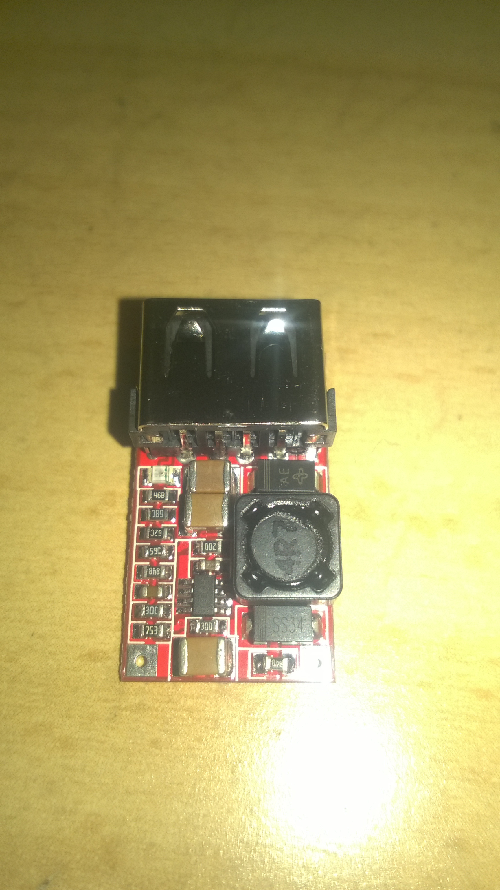

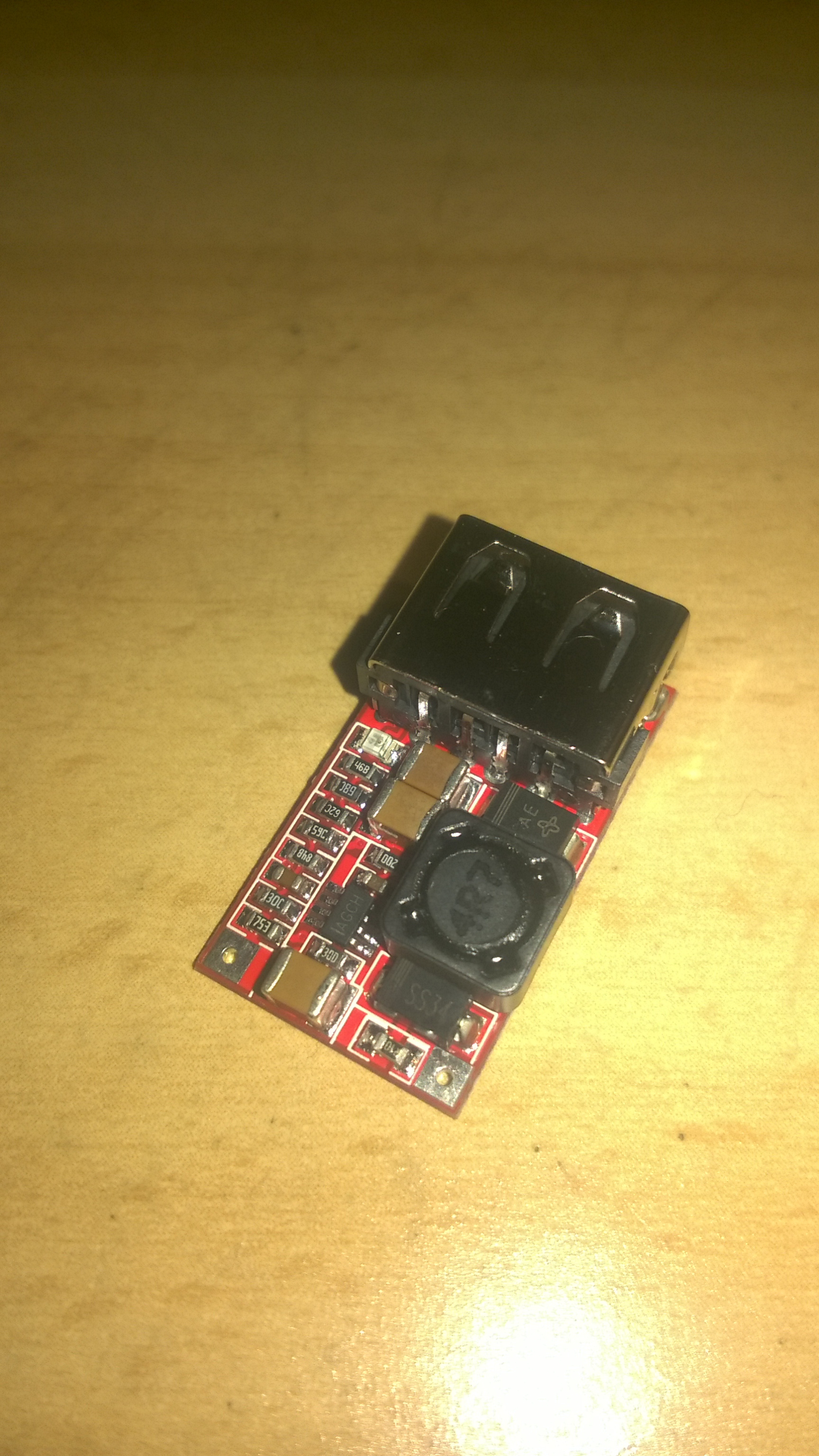

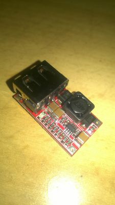

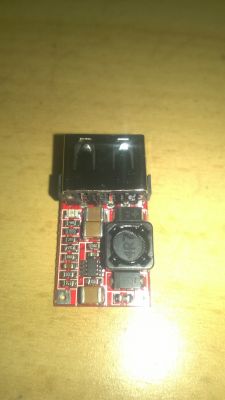

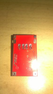

#1 17624144 13 Gru 2018 12:45 Bartuso4 Bartuso4 Poziom 6 #1 17624144 13 Gru 2018 12:45 Czy wie ktoś gdzie jest +, a gdzie - na tej przetwornicy?
#2 17624152 13 Gru 2018 12:52 jacekko63 jacekko63 Poziom 31 Pomocny post? (0) #2 17624152 13 Gru 2018 12:52 Trzeba zmierzyć miernikiem.
#3 17624250 13 Gru 2018 13:55 Bartuso4 Bartuso4 Poziom 6 Autor tematu Pomocny post? (0) #3 17624250 13 Gru 2018 13:55 Można wiedzieć jak? Jakim "trybem"?
Pomocny post #4 17624266 13 Gru 2018 14:06 Krzysztof Kamienski Krzysztof Kamienski Poziom 43 Pomocny post? (+1) Pomocny post #4 17624266 13 Gru 2018 14:06 Plus po stronie dławika. Masz tam diodę zwrotną zabezpieczajacą przed odwrotną polaryzacją. Promuję tematy: 20.09.2017 Traktorek jednoosiowy jako naped przyczepy podlodziowej 08.09.2017 Insekty niszczą laminat szkło - epoksydowy. 15.11.2015 Dźwig Osobowy o nośności 250kg lub trzech osób
#5 17624269 13 Gru 2018 14:07 brofran brofran Poziom 40 Pomocny post? (0) #5 17624269 13 Gru 2018 14:07 Bartuso4 napisał: Można wiedzieć jak? Po podpięciu napięcia wejściowego podpiąć woltomierz na wyjście . Można też wywnioskować z polaryzacji kondensatora elektrolitycznego na wyjściu .
Pomocny post #6 17624277 13 Gru 2018 14:08 Rezystor240 Rezystor240 Poziom 42 Pomocny post? (+1) Pomocny post #6 17624277 13 Gru 2018 14:08 Plus po prawej stronie, patrząc na zdjęcie. Promuję tematy: 12.02.2024 BUSCH Profi Talkie X-200 - poszukuję schematu, informacji o radionadajniku 28.03.2021 Zasilacz transformatorowy 430V / 8A DC. 21.11.2020 Alternatywy dla sączka filtracyjnego i bibuły ekstrakcyjnej w domu 17.11.2020 Ocena zakupionego wzmacniacza mocy 2-30MHz 25W. Czy to samoróbka?
