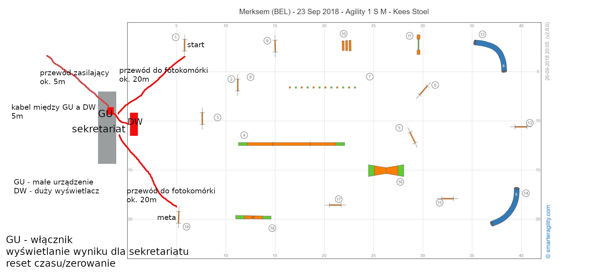

    Potrzebuję urządzenie do mierzenia czasu na zawodach dla psów. Czas przebiegu między dwoma bramkami z fotokomórkami.
    Wynik powinien wyświetlać się na małym ekranie i mógłby na dużym, żeby było widać z daleka.
    Dokładniejszy opis:
    Mierzenie czasu rozpoczyna się w momencie wejścia psa w 1. bramkę/fotokomórkę i kończy przy przekroczeniu 2. bramki/fotokomórki. Obydwie fotokomórki mogą być połączone kablami z głównym urządzeniem. Mogą być też połączone radiowo. Muszą pracować bez względu na aurę, czyli podczas upału i podczas deszczu. Odległość między głównym urządzeniem, a bramkami to max ok. 15m. Reset czasu włącznikiem na głównym urządzeniu. Czas mierzony w sekundach z dokładnością do 2 miejsc po przecinku.
    Wynik wyświetlany na urządzeniu głównym (podręcznym): cyfry ok. 0,5cm
    Ewentualnie dodatkowo duży wyświetlacz: cyfry ok 10cm.

    Nie w linii prostej. Trasa max 200m po placu 30x40m. Tak jest ustawiony tor. Start i meta są koło sekretariatu.
    Czas przebiegu to max 89 sek, czyli 2 cyfry + 2 miejsca, np. 45,64.
    Jeżeli ktoś jest zainteresowany, to mogę podesłać rysunek toru.

    1. Zasilanie z sieci. Prąd musi być, ponieważ do obsługi zawodów jest potrzebnych kilka komputerów i drukarka.
    2. GU (główne urządzenie) jest schowane pod daszkiem, podobnie jak DW (duży wyświetlacz) Ten duży wyświetlacz nie jest konieczny, bez niego też można żyć. On jest dla publiczności, ponieważ każdego zawsze interesuje czas przebiegu.
    Wolałabym nie monitor, ponieważ zdarza się, że zabieramy sprzęt i jedziemy na zawody. Wygodniej wszystko zapakować do jakiejś walizki i włożyć do samochodu.
    Rozrysowałam "schemat" urządzenia tak, aby był wiadomo, jak to jest poustawiane.

    Stacjonaty zawsze mają szerokość 1,2m.
    Tak to sobie wyobrażam. Niebieski kolor to statyw o regulowanej wysokości, a zielone to fotokomórki. Dobrze, gdyby były 2 (to moja wyobraźnia) wtedy jest zabezpieczenie przed psimi wysokimi skokami. Zawsze któraś złapie.
