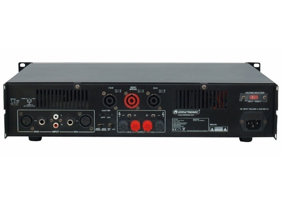

    Witam chciałbym was zapytać czy mogę podłączyć
    Laptopa + OMNITRONIC E-600 Amplifier + wzmaczniacz Elton 100u czy ma to sens??
    Mam zestaw wzmaczniacz Elton 100u i kolumny zg603 A teraz dostałem ten amplifer .
    Czy mozna podłączyć OMNITRONIC E-600 Amplifier pod Wzmaczniacz Elton 100u Czy mozna podłączyć OMNITRONIC E-600 Amplifier pod Wzmaczniacz Elton 100u

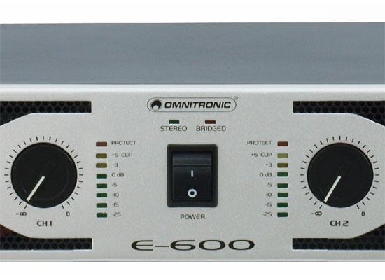

    A jak by ktoś dał jeszcze opis podłączenia wzmaczniacza e-600 pod laptopa??
    I co oznacza limited?
    I co oznacza limiteR?
    https://www.popella.de/media/pdf/1200/00043902.pdf
    Limiter ogranicza poziom sygnału wejściowego aby nie wystąpiły zniekształcenia na wyjściu i aby ochronić głośniki.

    Kolego kupujesz przewód ( ale dobrej jakości ) z jednej strony zakończony wtykiem stereo mini Jack. To będzie do komputera. Druga strona tego przewodu powinna być zakończona wtyczkami chinch ( RCA ) Te podłączasz do gniazd chinch opisanych jako INPUT ( na środku ramki INPUT ustawione w pionie ) i cała filozofia.
    https://www.elektroda.pl/rtvforum/topic3530887.html#17635474
    w tym temacie w poście nr 5 na drugim zdjęciu masz podobny przewód , tylko Twój powinien mieć tylko dwa wtyki chinch.
