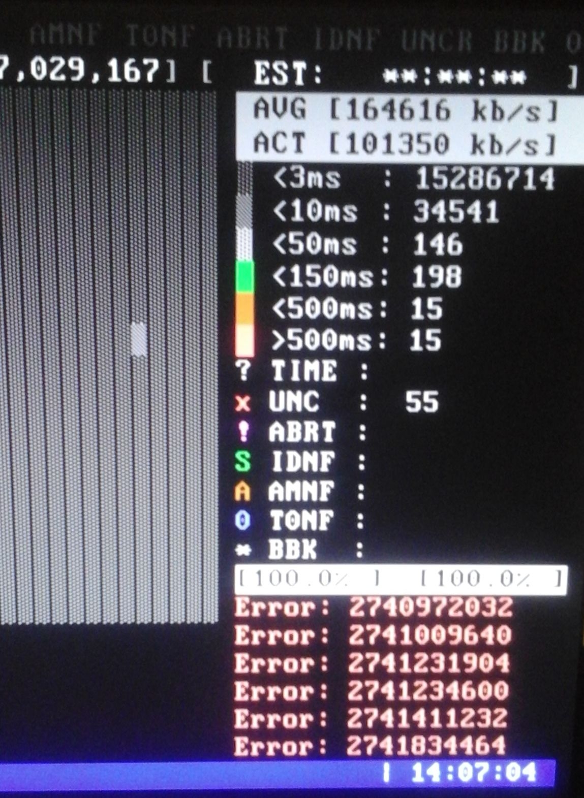

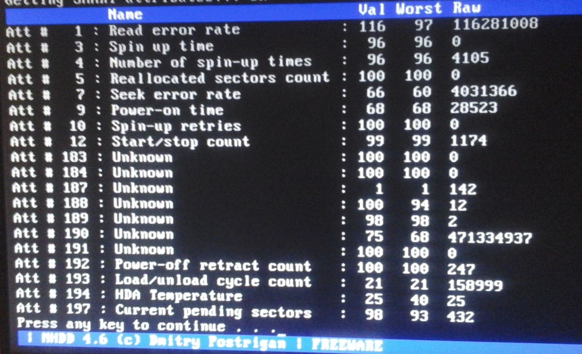

    Dzień dobry,
    jest świetne przysłowie: „Dobre złego początki a koniec żałosny” zdaje się, że tego przesłania właśnie doświadczam :-), ale do rzeczy.

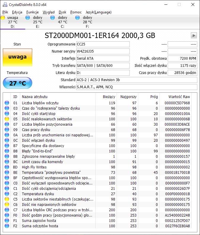

    Zakupiłem jakiś czas temu dysk Seagate Barracuda ST2000DM001-1ER164 (cena była wyjątkowo okazyjna). Swoją drogą jeszcze dziś urządzenie na rynku wyceniane jest drożej niż ja nabyłem. Powędrowało do szuflady no i niedawno potrzeba wymusiła jego montaż. Rzec by zatem można nówka sztuka z pudełka. Jakież było zdziwienie kiedy CrystalDiscInfo na żółto rozbłysnął wskazując parametr C5 (liczba sektorów niestabilnych) na poziomie 98 i C6 (ilość nienaprawionych sektorów) też na poziomie 98.

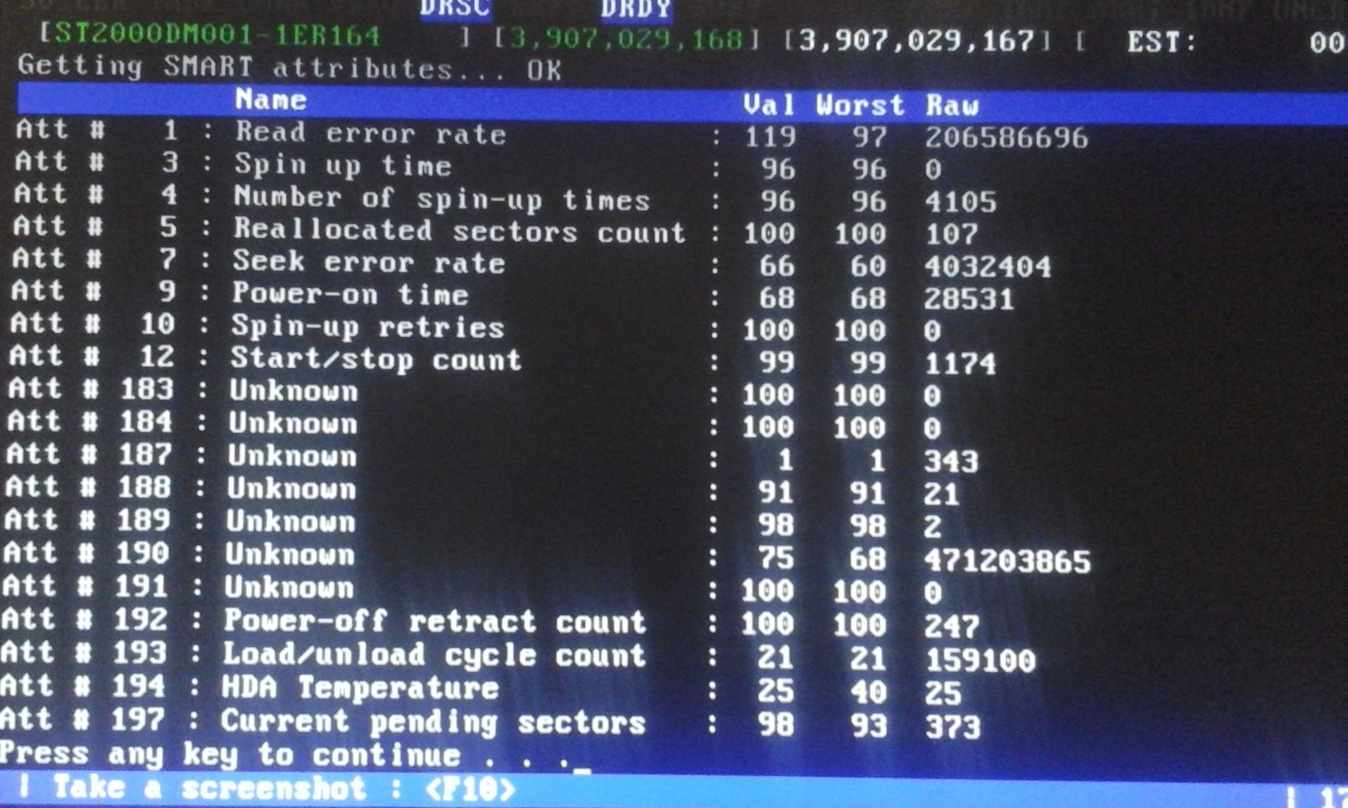

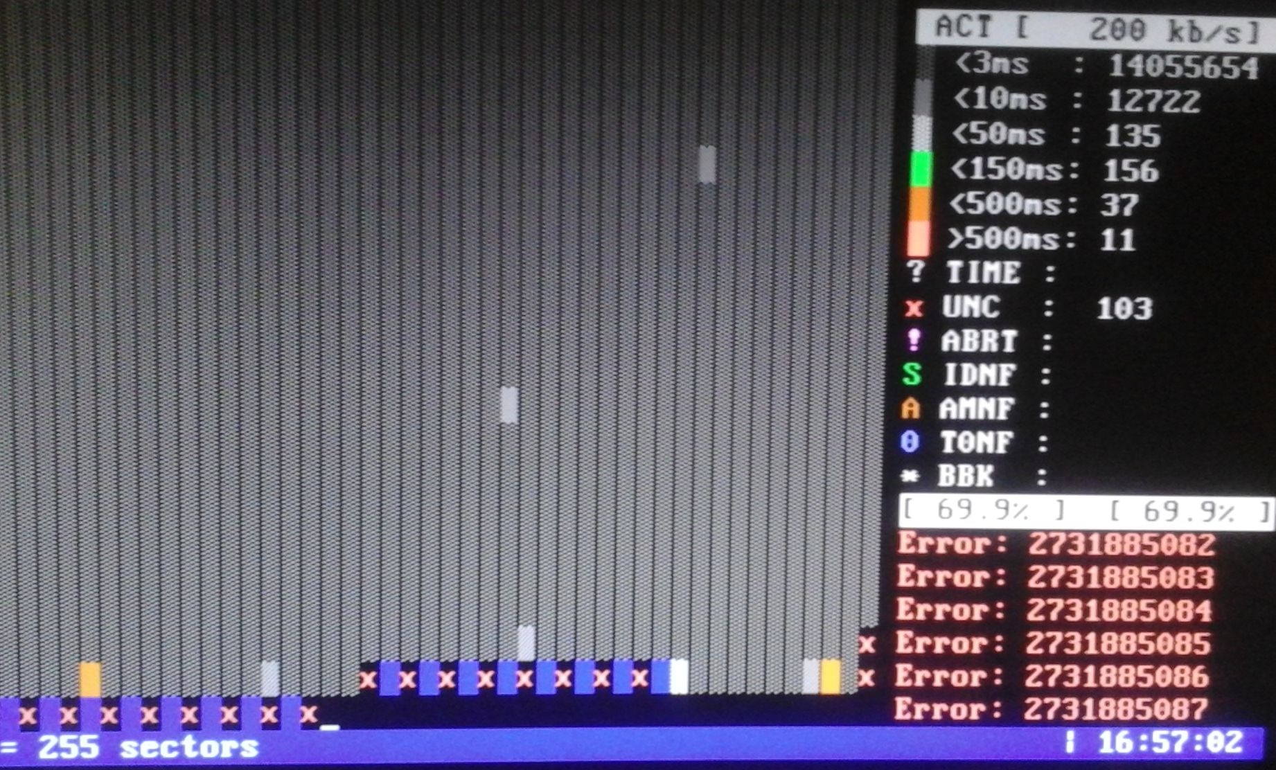

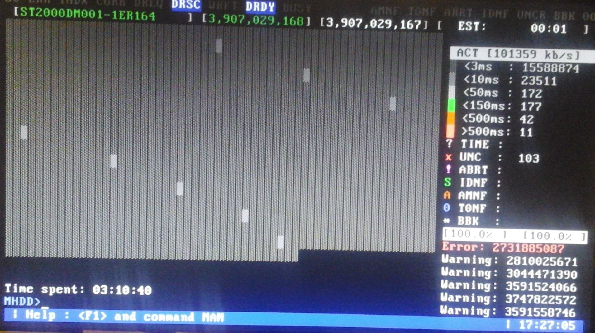

    Najpierw dokonałem zerowania przy użyciu DMDE (przebiegło bez problemu) jednak nic nie zmieniło. Następnie skan w MHDD i REMAP w MHDD (fotki SMATR po każdym etapie poniżej). Jedyny plus jest taki, że ilość bad sektorów wydaje się niezmienna i na szczęście nic tam nie zapisywałem. Ogólnie podczas skanowania MHDD szarość w zdecydowanej większości przeważała a i REMAP sprawnie zadziałał (patrząc na doświadczenia niektórych Kolegów to chyba dobry znak).
    Czy dysk mogę jeszcze używać a może jednak tylko utylizacja (trochę byłoby szkoda)?
    Uprzejmie proszę o sugestie.

    Zdjęcie 3 - w trakcie REMAP

    Zdjęcie 4 - po REMAP

    Zdjęcie 5 - SMART po REMAP
    Interpretacja wyników MHDD - dysk Seagate Barracuda ST2000DM001-1ER164
    na koniec Zdjęcie 6 - SMART CrystalDiscInfo po dokonaniu wszystkich ww. operacji.

    Technicznie rzecz ujmując dysk jest uszkodzony i nadaje się dowymiany. Nie da się przewidzieć czy powyższy stan się utrzyma. Sprawdzaj co jakiś czas czy mu się nie pogarsza, jeśli nie, to masz szczęście ale ważnych danych bym na nim nie trzymał. Zrób jeszcze sam san po remapie.

    Dysk niestety nie nadaje się ani na ważne dane a tym bardziej na pewno nie na systemowy.
    Po wykonaniu procedur naprawczych, parametr (05) informujący o relokowanych sektorach po przeliczeniu wynosi 107.
    Również w dalszym ciągu jest problem z parametrami (C5) i (C6).
    Przykro mi bardzo, jedynie utylizacja.

    Ponad 28 tysięcy godzin pracy. No to faktycznie "nówka", wręcz "nie śmigana" :lol:

    Dysk ma przepracowane tyle tysięcy godzin a

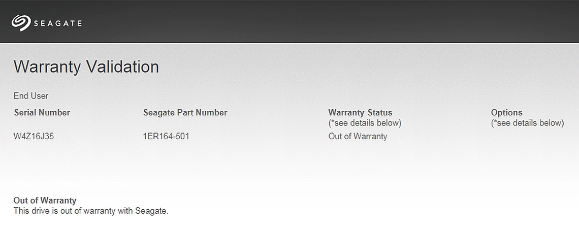

    Faktycznie jest po gwarancji, tylko nie wiadomo do kiedy trwała.

    Dysk z taką ilością bad sectorów, będzie próbował je realokować, co będzie skutkowało zamulaniem transferu. Jednym słowem, szkoda czasu i straconych danych.

    Co do stanu technicznego:
    1. Dysk ma realokowane sektory. Są one przydzielane nie wg kolejności położenia na talerzu ale z wydzielonej strefy (wymagany przzeskok głowicy). Spadek wydajności jest ale raczej nieodczuwalny.
    2. Jeśli nie realokuje wszystkich uszkodzonych sektorów, bądź znajdą się sektory z mocnymi opóźnieniami odczytu, bądź będą powstawać nowe, dysk będzie chwilami znacznie przycinał komputer.
    3. Jeśli beďą kolejne próby realokacji podczas normalnego użytkowania, zachowanie jest nieprzewidywalne-zależnie od kontrolera, samego dysku i systemu operacyjnego, system może nawet zgubić dysk (co się skończy BSOD). Są dyski, które nie mają takich problemów ale to są ficzery, nie standard.
    4. Możliwa utrata danych (również na innych dyskach, poprzez niestabilność systemu).
    Oczywiście to może się dziać a nie musi, sam mam sporo uszkodzonych i też robię takie testy ile wytrzyma i jak się zachowa (przestrzeń się przydaje, tak uratowałem też SSD spisane na straty). I tak:
    1. Jedna sztuka ciągle działa, co jakiś czas wysypując kolejne uszkodzone sektory (ma też trochę takich na granicy odczytu).
    2. 1/3 pozostałych zatrzymała się na pewnym etapie degradacji, stan się nie pogarsza, rekordzista pracujący ciągle kończy za rok 10 intensywnego użytkowania w stanie uszkodzonym.
    3. Jakieś 2/3 padło podczas testów/używania. Z tego co pamiętam po kilku tygodniach od powstania/zdiagnozowania uszkodzenia.
    Działają to znaczy są wykrywane a praca na nich nie skutkuje zawieszeniem dysku. Na niektórych trzeba było zastosować pełny format/checkdisk.
    Padły to znaczy że nie są wykrywane bądź są ale permamentnie zawieszają się przy próbach odczytu/zapisu.
    Teraz wnioski-jeśli uznać te kilkanaście sztuk za próbkę reprezentatywną, to pokatuj go jakiś czas. Jak się będzie pogarszać (lub padnie w trakcie) to tyle. Jak nie będzie gorzej lub postęp degradacji będzie bardzo wolny to masz szczęście.

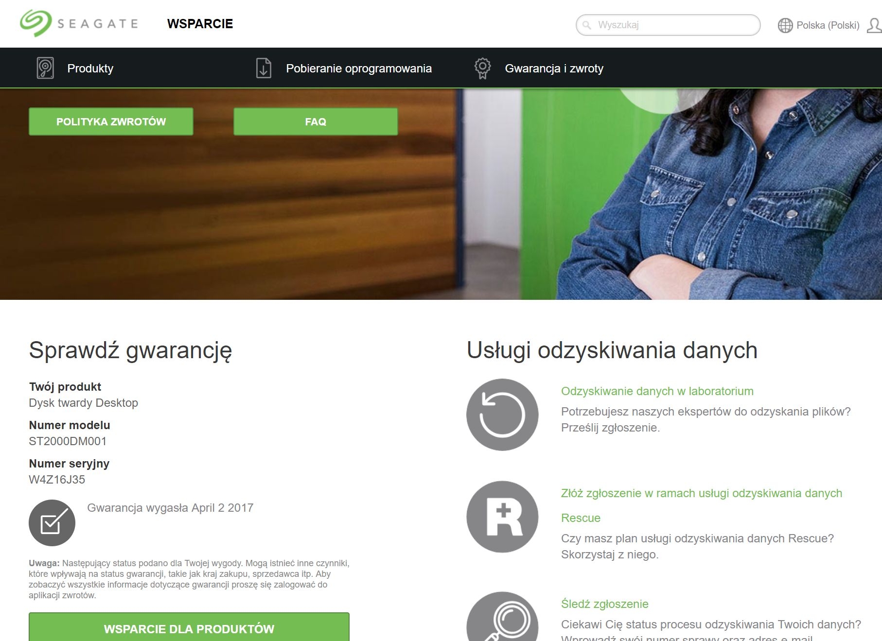

    Używałem jeżeli za używanie uznać posiadanie. Fizycznie nie był podłączony do komputera. Z tego, co pamiętam dostałem go w półprzezroczystej, srebrzystej torebce foliowej, która jednak nie była zgrzana tylko jakąś tasiemką zaklejona (w takim stanie urządzenie do szuflady powędrowało). Z drugiej strony cóż to za problem zgrzać folię.
    Nie mam pojęcia czy to było fabryczne opakowanie.
    Szuflada wiadomo element ruchomy a tej często używam więc może i ja "wytrząsłem" dysk.
    Uprzedzając ewentualne pytania nie szarpię szufladami ani nie wkładam nadmiernej ekspresi w ich otwieranie czy zamykanie :-).
    Jak to nie wiadomo jak wiadomo :-)

    No nie żartuj. Od kiedy jakiekolwiek urządzenie niepodłączone do prądu nabija licznik godzin pracy?
    Czyli wcisnął ci stary przechodzony używany złom z 28 tysiącami godzin pracy. A nowy pewnie sam "przytulił".
