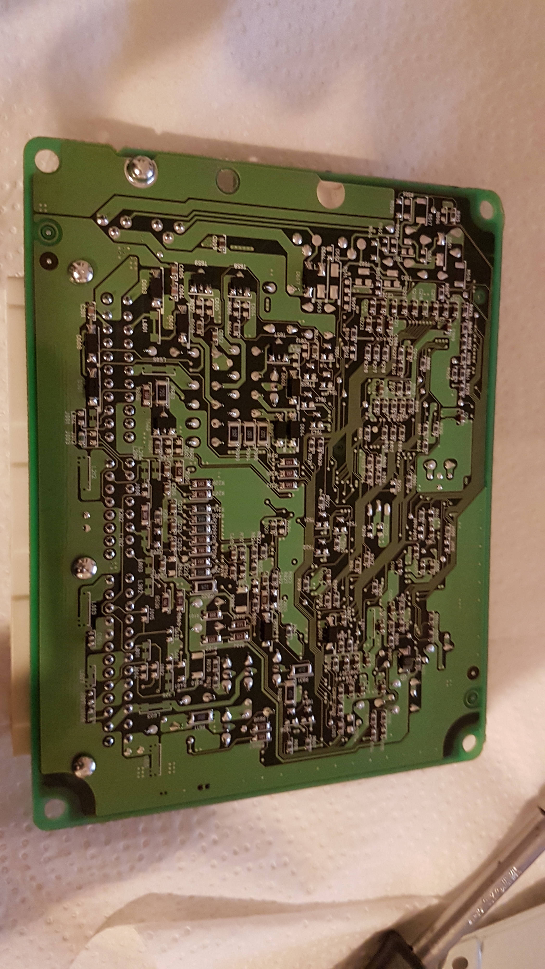

    Witam wszystkich.
    Zmagam się z problemem, który objawia się:
    - centralny zamek otwiera/zamyka drzwi w trakcie jazdy
    - otwierają się szyby
    - licznik szaleje jak na filmie poniżej
    Auto mam od 10lat i zaczynam tracić cierpliwość.
    Co zrobiłem:
    - wszystkie punkty łączące masę z karoserią nowe, czyste
    - wymieniony przekaźnik B5B4 był problem z odpaleniem
    - sprawdzenie czy gdzieś ucieka prąd
    Nie mam pomysłu co sprawdzić, auto jest warte grosze, więc dawanie go do warsztatu jest ostatecznością
    Proszę o pomoc

    To mi wygląda na zalanie jakiegoś modułu ;/

    Moduły przy silniku wszystkie były wyjęte, czyszczone, sprawdzane, dodatkowo użyłem preparat do styków i 0 efektu

    Bardziej mi chodziło o jakiś moduł w kabinie albo jakaś sporo kostka połączeniowa

    Sytuacja wygląda w następujący sposób, cieknie mi zawór TCV, zalał mi komputer prawdopodobnie ropą, tutaj się posiłkuję zdjęciem z forum od innego gościa, który ma ten sam problem. Muszę u siebie wyciągnąć PCM i go wyczyścić z ropy. Pytanie jak to zrobić? Czy na koniec użyć preparat do styków na całą płytkę??
    Muszę też wymienić zawór TCV, żeby przestał mi puszczać ropę, która po kablach cieknie do PCM

    Płytkę proponuje wyczyścić np. zmywaczem hamulcowym, po czym zakonserwować lakierem bezbarwnym. Pytanie tylko, czy już się coś na tej płytce nie "upaliło"..
