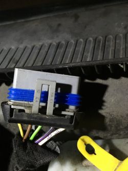

    Wycieraczki przednie nie włączają się. Sprawdziłem obwody zabezpieczające oraz przekaźniki odpowiedzialne za pracę. Doprowadziłem zasilanie do silniczka bezpośrednio z akumulatora ( "+" w miejsce białego przewodu "-" w miejsce żółtego. na zdjęciu) i wszystko ruszyło. Przy załączonych wycieraczek słychać przekaźnik, a wycieraczki nie włączają się. na żółtym przewodzie na wtyczce brak jest masy, a na białym jest napięcie 12V. Proszę o pomoc. Opel Corsa C 2004r. - Wycieraczki przednie nie włączają się.

    Masa idzie z obudowy. Przewod brązowy
  • #3 17626972
    Fabik
    Na brązowym jest masa, a silnik nie pracuje...

    Masz zasilanie powrotu,masę brakuje zasilania biegu 1 i 2. Idą z mózgu na podszybiu , przypuszczam że bezpiecznik sprawny tak?

    Bezpiecznik na 100% sprawny. W skrzynce na podszybiu sprawdziłem przekaźnik odpowiedzialny za sterowanie wycieraczkami i po włączeniu wycieraczek przełącza styk...

    To sprawdz czy wychodzi z niego napiecie

    Ma Pan może chemat elektryczny tego układu? Który obwód na kostce zasilającej jest sterowany?

    Biały i żółty to biegi szybki i wolny sterowane plusem. Masa brązowy. Możliwe że "wisi" szczotka masowa i jak podałeś zasilanie na szczotki od 2 biegów jednocześnie to silniczek ruszył na krótko mimo że jest niesprawny.
