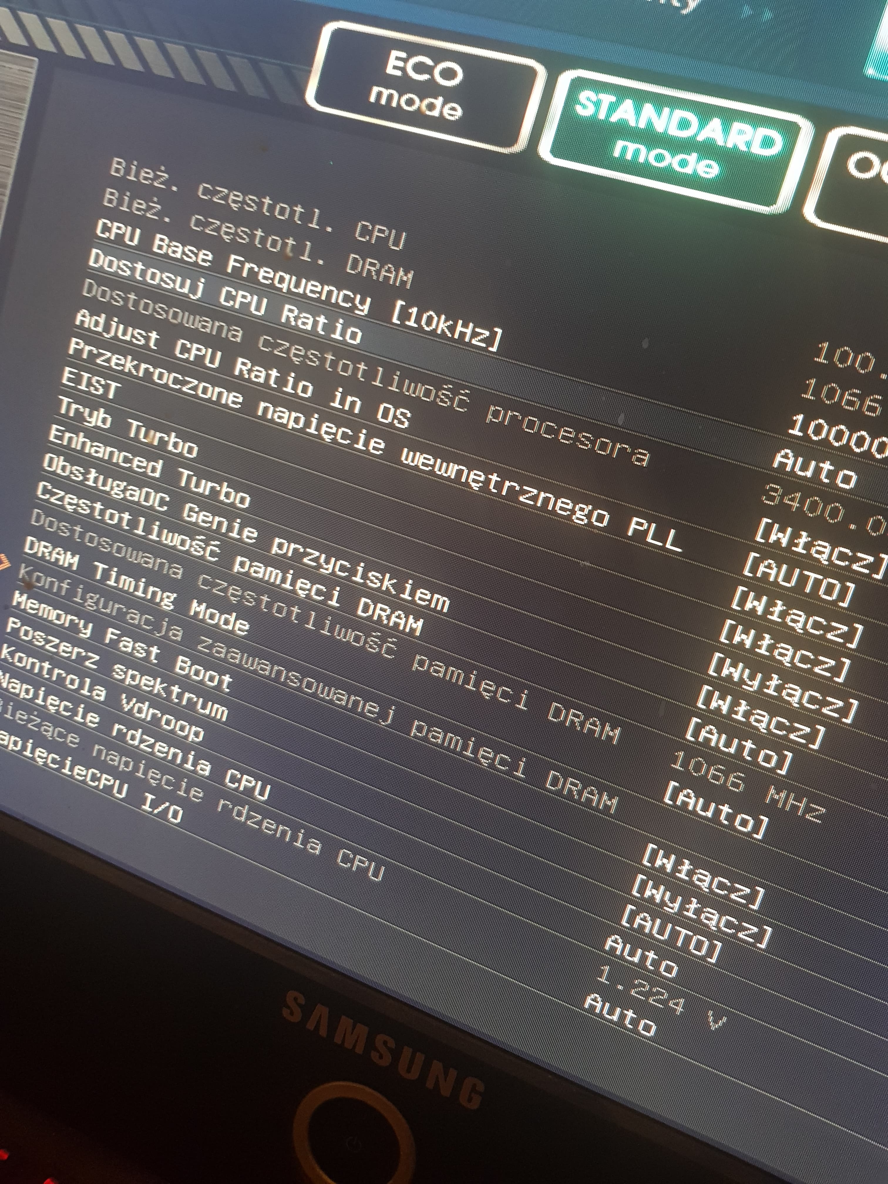

    Witam serdecznie.
    Mam pytanie, czy na płycie głównej msi z68a g43 (g3) da się podkręcić i5 2400 ?
    Miałem płytę główną od asusa p8z68-v pro gen 3 i tam miałem 3,9ghz (dla tego procka było max 3,4 w trybie turbo) czyli mogłęm przełącznikiem na plycie głównej zwiększyć o 500 mhz.
    Czy ta moja obecna płyta główna posiada też taką opcję?
    Moja specyfikacja:
    Procesor: i5 2400 bez K
    Grafika GTX 770 OC od asusa
    Ram DDR3 12 GB 1600 mhz
    Płyta główna msi z68a g43 (g3)
    Zasilacz FSP Fortron source HYPER M 500W 80PLUS 120mm
    dziękuje za odpowiedzi

    Powinna być możliwa zmiana mnożnika, można Adjust CPU ratio ustawić na x39.

    Jest problem, gdy klikam adjust cpu ratio to nic się nie wyświetla w uefi, gdy ustawię na automatyczne oc to jest maxymalnie x36.
    Nie da się wpisać na klawiaturze?

    Czy na MSI Z68A G43 (G3) można OC i5 2400 jak na Asus P8Z68-V Pro?
    Wygląda to tak, gdy klikam dostosuj cpu ratio to nic sie nie pokazuje.
  • #6 17631037
    Dra98
    Moderator - Komputery Serwis
    Powinna być opcja enabled, oprócz auto i wtedy powinno działać wpisywanie.

    Ale się nie pokazuje nic niestety, procesor jest bez literki "K", lecz na poprzedniej płycie wyciągałem max 3,9ghz więc chyba się da podkręcić go do tej wartości.
