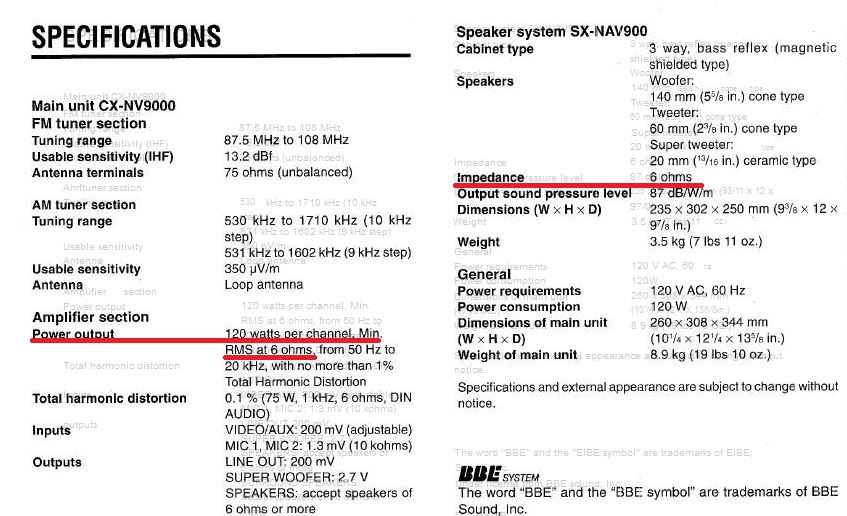

#1 17630913 16 Gru 2018 13:50 furyosa furyosa Poziom 6 #1 17630913 16 Gru 2018 13:50 Witam, jaką moc i impedancję mają głośniki (kolumny - lewa i prawa) z NSX-V90 czyli SX-NV90 i czy mogę je bezpiecznie podłączyć pod SONY MHC-881?
Pomocny post #2 17631130 16 Gru 2018 15:26 olador olador Poziom 36 Pomocny post? (+1) Pomocny post #2 17631130 16 Gru 2018 15:26 Specyfikacja NSX-V90 Załączniki: Sony.jpg Download (165.07 KB) aiwa.JPG Download (150.97 KB)
#3 17631216 16 Gru 2018 15:56 furyosa furyosa Poziom 6 Autor tematu Pomocny post? (0) #3 17631216 16 Gru 2018 15:56 Czyli będą działać pod SONY MHC-881?I która z tych wież jest lepsza?
