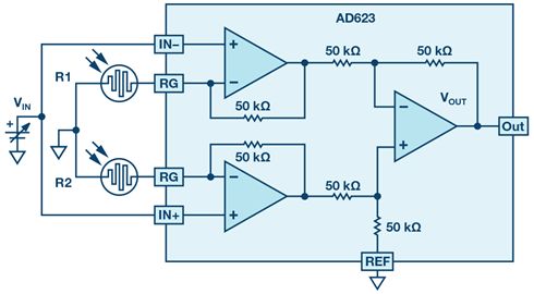

    Istnieje jednakże prostszy sposób na realizację tego rodzaju układu w oparciu o wzmacniacz pomiarowy. Na rysunku 1 pokazano przykładowy układ, w którym w miejsce opornika ustalającego wzmocnienie we wzmacniaczu instrumentalnym, wstawiono dwa fotooporniki, mierzące natężenia światła.
    Rzadko zadawane pytania: jak zmierzyć różnicę intensywności dwóch źródeł światła
    Rys.1. Schemat układu do pomiaru różnicy intensywności światła.
    W układzie rysunku 1 znajdują się dwa fotooporniki - R1 oraz R2. Są one odpowiedzialne za pomiar natężeń światła.

    Schemat pokazany na rysunku 1 wykorzystuje dwa fotooporniki i wzmacniacz pomiarowy AD623. Fotorezystor R1 jest naszym punktem odniesienia, załóżmy, że znajduje się on w pomieszczeniu referencyjnym. Jeśli porównujemy większą ilość natężeń światła, to powinniśmy wykorzystać natężenie tego światła we wszystkich pomiarach.
    Pomiar można realizować w dowolnym czasie, ale pamiętajmy, że fotoopornik nie jest szczególnie szybkim elementem. W przypadku wykorzystanego tutaj modelu, zmiana rezystancji zajmuje od 8 do 12 milisekund od zmiany natężenia światła. Po zgaszeniu wszystkich świateł, powrót do początkowej rezystancji zająć może nawet kilka sekund.
    Projekt pokazany na rysunku 1 jest bardzo prosty. System zasilany jest napięciem symetrycznym ±5 V. Na obu wejściach podane jest to samo napięcie VIN, dzięki czemu na obu fotoopornikach występuje to samo napięcie względem masy układu, która podpięta jest do drugiego terminala obu fotooporników w układzie.
    Jeżeli na oba fotorezystory padać będzie takie samo natężenie światła, to różnica płynącego przez nie prądu wynosić będzie także zero, ponieważ obie rezystancje będą sobie równe. To z kolei sprawi, że napięcie wyjściowe z wzmacniacza różnicowego wyniesie zero. W momencie, gdy pokoje będą oświetlone w różny sposób, pojawi się różnica w natężeniach światła, co przełoży się na zmianę napięcia na wyjściu wzmacniacza pomiarowego. Polaryzacja tego napięcia powie nam, gdzie jest jaśniej - jeśli napięcie wyjściowe będzie dodatnie, to więcej światła pada na opornik drugi, a jeśli ujemne, to na pierwszy.

    Do układu z rysunku 1 podłączono na wyjście dwie diody LED - żółtą i czerwoną. Podłączone są one antysymetrycznie pomiędzy wyjście wzmacniacza a masę, dzięki czemu w momencie, gdy napięcie będzie wyższe od zera, zapali się dioda czerwona, a gdy niższe od zera - dioda żółta. Jasność diody będzie odpowiadała różnicy w jasności pomiędzy badanymi pomieszczeniami.
    W momencie, gdy w obu pokojach będzie takie samo natężenie światła, napięcie wyjściowe wynosić będzie około 0 V, to obie diody LED będą zgaszone.
    Napięcie wyjściowe z układu opisane jest w tym przypadku następującym równaniem:
    $$V_{OUT} = V_{IN} \times 50 k\Omega \times ( \frac {1} {LDR_1} - \frac {1} {LDR_2})$$

    Fotooporniki są bez sensu, raz że wolne, dwa mają dość duży rozrzut parametrów, trzy starzeją się. To dyskwalifikuje zastosowanie układu w

    Jeżeli chodzi o prostotę rozwiązania to nie rozumiem po co w ogóle potrzebny jest wzmacniacz?
    Do wspomnianych rozwiązań wystarczyłoby mierzyć opór fotorezystora albo napięcie z fotodiody miernikiem.
    Znacznie lepszym rozwiązaniem jeżeli chodzi o rzetelny pomiar, będzie zastosowanie fotodiody.
    Nie będzie to oczywiście jeden wzmacniacz pomiarowy, natomiast można go wykonać na 3 wzmacniaczach różnicowych w jednej obudowie.

    Właśnie fotorezystor będzie tu najlepszy. Jego powolność jest tu zaletą. Jeśli będziesz miał światło stroboskopowe np. świetlówki, to w zależności od faz zapalania zobaczysz cuda na wyjściu.
    'Cuda' będą widoczne w pomiarze oscyloskopem.
    Jeżeli światło ma składową AC to wystarczy przełączyć miernik w odpowiedni tryb z nazwą AC. Z resztą, do takich zastosowań został on stworzony.
    Można również zastosować filtr dolnoprzepustowy.
