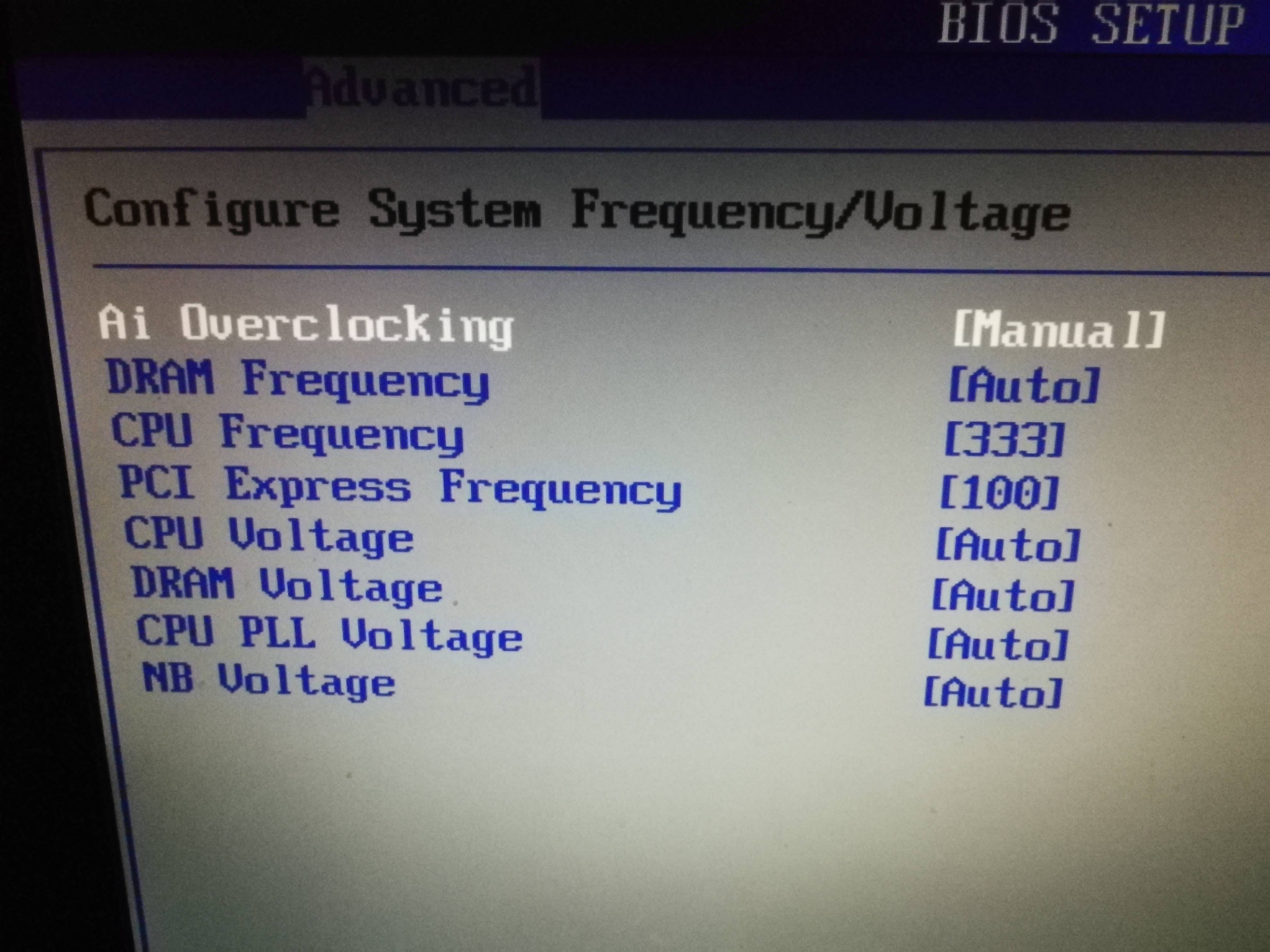

    Druga kwestia. BIOS o ile daje opcje podkręcania to nie jest ona zbyt rozbudowana. Również w kwestii RAMu. Nie chce podkręcać pamięci, a możliwość ustawienia domyślnych 800MHz miałem tylko po ustawieniu CPU Frequency na 400, przy innych wartościach pokazywało jakieś dziwne liczby. Co ciekawe teraz pamięć działa na czasach dostępu rzędu 6-6-6-18 i dopiero próba podkręcania CPU sprawia że zaczyna pracować w domyślnym dla siebie ustawieniu 5-5-5-15.

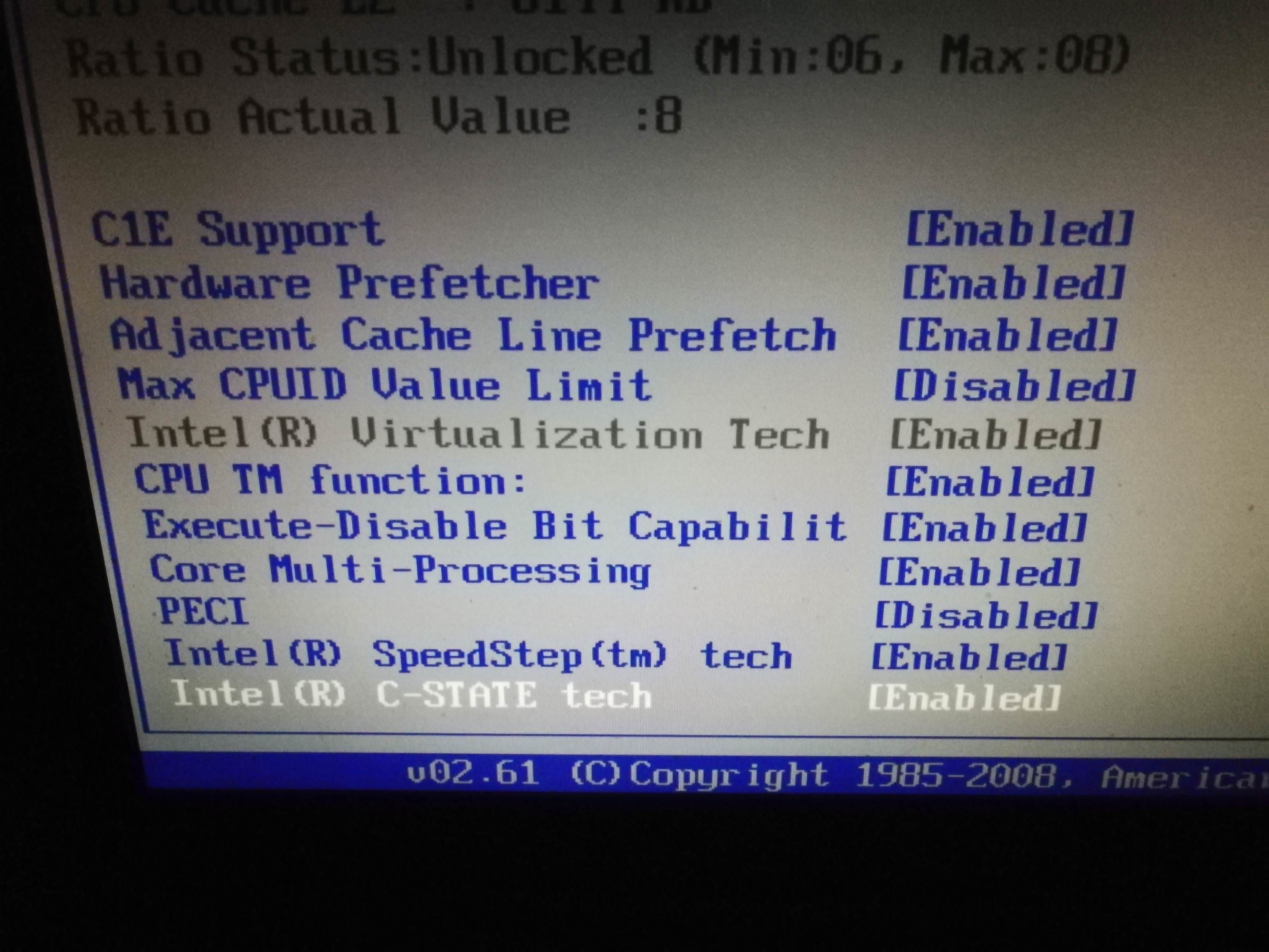

    Screeny z możliwych ustawień BIOSu:
    Podkręcanie dziadka (E8200), dziwna przypadłość i co dalej? (BSOD/ ndis.sys) Podkręcanie dziadka (E8200), dziwna przypadłość i co dalej? (BSOD/ ndis.sys)
    Byłbym wdzięczny za rady zanim zabiorę się do tego ponownie.

    Vcore będzie się zmieniał w zależności od obciążenia cpu. E8200 zwykle się dość dobrze podkręca ale na ile pozwoli ta konkretna sztuka to nikt ci nie powie. Najsensowniejsza byłaby i tak wymiana na Xeona.
    Dram frequency ustaw na wartość mniejszą niż 800MHz i powoli zwiększaj cpu frequency. Gdy trafisz na złe działanie przedstaw znów zdjęcia ustawień.

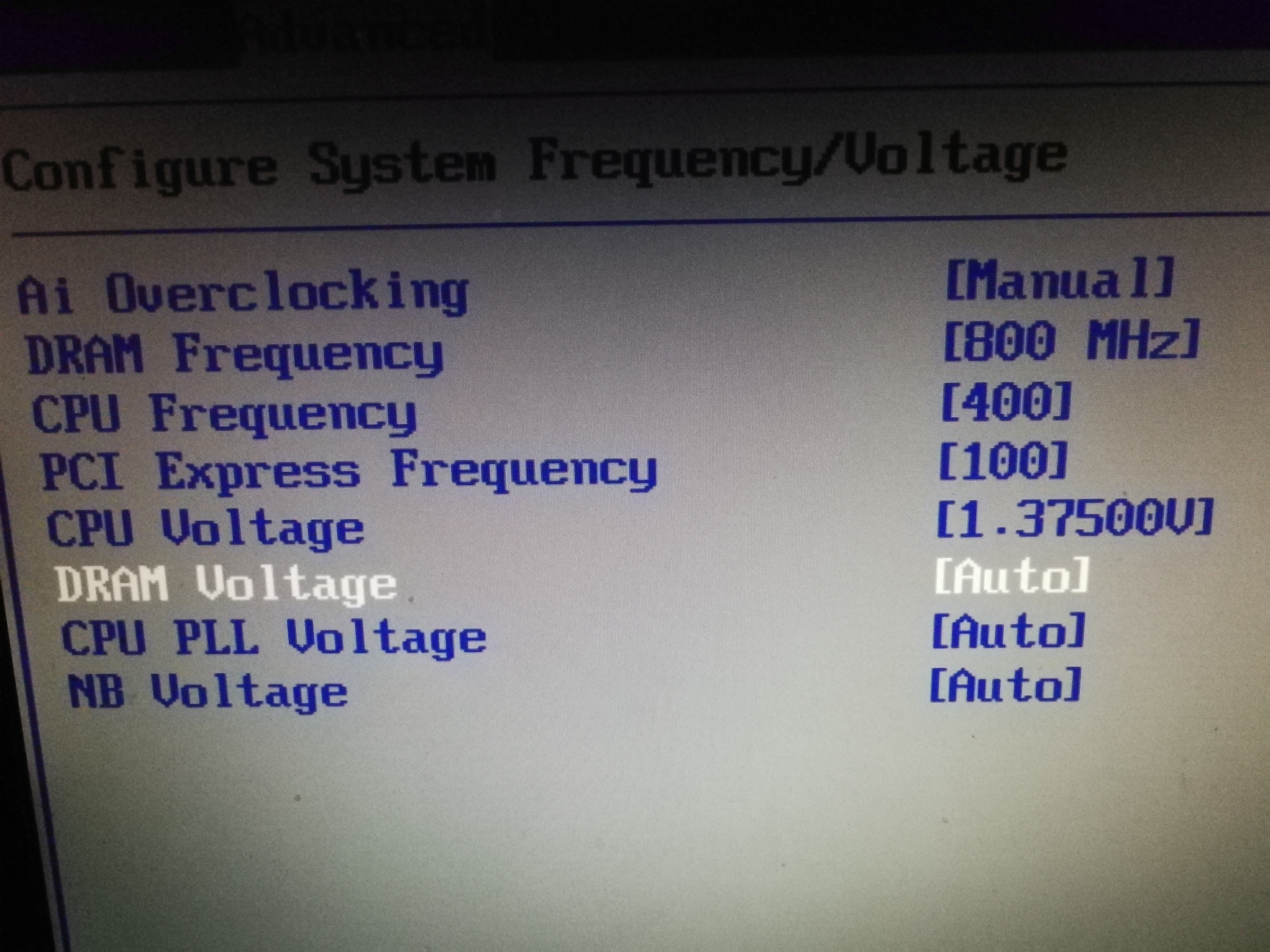

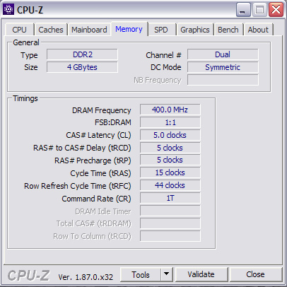

    No więc podkręcanie niezbyt wyszło. Zacząłem od napięcia 1,346V i za pierwszym razem gdy chciałem przejść do ustawień BIOSu wyświetliła się informacja, że "overclocking failed". Zignorowałem to, uruchomił się normalnie. Jednak idąc w górę z napięciem cały czas sypał BSODami gdy podczas uruchamiania systemu w tle zaczynał ładować się antywirus (większe obciążenie). Temperatury w normie. To samo było przy tych ustawieniach:
    BSOD tej treści: driver_irql_not_less_or_equal. Ale zamiast dalszego podwyższania napięcia, ustawiłem na sztywno DRAM Voltage = 1,8V:

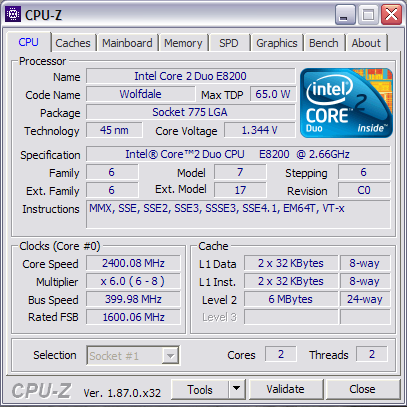

    Uruchomił się, tak to wyglądało w CPU-Z:
    Podkręcanie dziadka (E8200), dziwna przypadłość i co dalej? (BSOD/ ndis.sys)Podkręcanie dziadka (E8200), dziwna przypadłość i co dalej? (BSOD/ ndis.sys)
    Zrobione na szybko dwa pierwsze testy Blenda (w Prime95) pokazały wzrost temperatury o minimum 5 stopni, ale co do stabilności nie było zastrzeżeń czyli procesor ma wystarczająco dużo prądu (może nawet z potencjałem na obniżenie jeśli wcześniej problemem było napięcie RAMu).

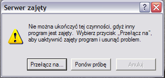

    I byłoby pięknie gdyby nie to, że wcześniej (jeszcze podczas udruchamiania) wyskoczyło takie coś:
    I od tej pory nie miałem internetu. Sprawdzając szczegóły najpierw w ogóle nie pobrał adresu IP. Po restarcie pojawił się jakiś dziwny IP, ale połączenia dalej nie było. Nie było tez połączenia z samym routerem (próbowałem wejść w konsolę). Innymi słowy dopóki nie ustawię napięcia pamięci RAM - sypie BSODami, a gdy ustawię - tracę internet. Po powrocie do ustawień fabrycznych jak ręką odjął.

    Z powodu problemów ustawiłbym inny dzielnik dla pamięci by działały ~667 MHz i sprawdził procesor jeśli nie zadziała na 8x400 +/- to w ogóle OC można sobie darować.

    Nie mam możliwości ustawienia dzielnika pamięci, przy ustawieniu 8x400 i PCI Express na 100 mam możliwość wybrania częstotliwości RAMu od 800MHz wzwyż. 800 to najniższa wartość. Niższe wartości dla RAMu pojawiają się gdy ustawię częstotliwość CPU na mniej niż 400.
    Spróbowałem 8x380MHz, najniższe dostępne wówczas taktowanie RAMu wynosiło ok. 760MHz i to wybrałem. Gdy zostawiłem napięcie RAMu na Auto, tradycyjnie BSOD jeszcze podczas uruchamiania programów w tle podczas startu. Gdy ustawiłem napięcie na 1.8V wszystko się uruchomiło, nie było info o braku internetu, klikam ikonę przeglądarki i ... BSOD. Także chyba nic z tego. Ciekawe jak ta płyta zareagowałaby na Xeona...

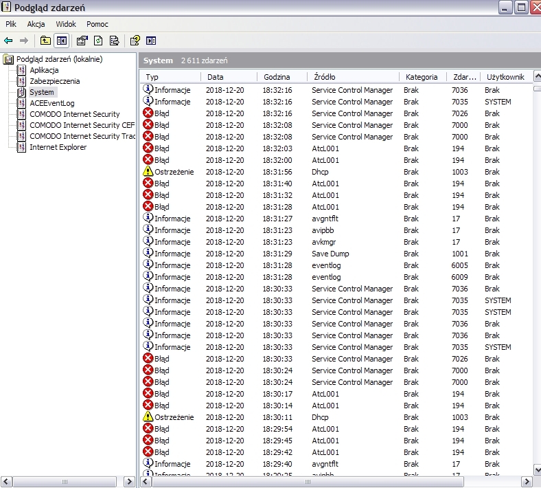

    Ale problem wydaje się być zidentyfikowany - karta sieciowa. To ona sypie BSODami. Ostatni "DRIVER_IRQL_NOT_LESS_OR_EQUAL" dotyczył pliku NDIS.sys. I podgląd zdarzeń dwóch ostatnich uruchomień przy próbie podkręcania:
    EDIT. Według podglądu zdarzeń, bluescreenowi towarzyszyły takie błędy jak:
    Nie można znaleźć opisu dla identyfikatora zdarzenia ( 194 ) w źródle ( AtcL001 ). Być może komputer lokalny nie ma wymaganych informacji rejestru lub plików DLL potrzebnych do wyświetlania komunikatów z komputera zdalnego.
    Źródłem był AtcL001 czyli moja karta sieciowa. I ostrzeżenie:
    Komputer nie mógł odnowić swojego adresu z sieci (z serwera DHCP) dla karty sieciowej o adresie 002D506N714F. Wystąpił następujący błąd:
    Przekroczono limit czasu semafora. . Komputer będzie dalej próbował sam uzyskać adres z serwera adresów sieciowych (DHCP).
    Innymi słowy przy próbie podkręcania wariuje karta sieciowa.
