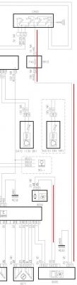

    Znalazłem temat, w którym opisano cały tor zasilania wentylatora.
    https://www.elektroda.pl/rtvforum/topic2720989.html
    cyt. "Z + aku idzie na bezpiecznik MF13 50A w komorze silnika, potem na stacyjkę, ze stacyjki na F40 40A, z bezpiecznika na regulator obrotów (schowany w kanale nawiewu za wylotem z wentylatora), z regulatora idzie na wentylator."
    I wycinek schematu:
    Peugeot 406 lift 1999 Diesel - Brak działania wentylatora kabiny
    Prosiłbym jeszcze o jedną podpowiedź.
    Czyli ten rezystor, który rozumiem oznaczono na schemacie jako "8045", w rzeczywistości jest regulatorem sterowanym z panelu na desce rozdzielczej ? Uściślając dalsza diagnoza sprowadza się do sprawdzenia napięcia na wejściu i wyjściu tegoż sterownika, ewentualnie podmianie na nowy. Po wykluczeniu powyższych pozostaje panel użytkownika z przyciskami ?
    Wybaczcie dociekliwość, ale na co dzień zajmuję się nieco innym sprzętem, a nie chciałbym krążyć w kółko bez zrozumienia tematu.
    pozdrawiam :)
  • #8 17634865
    pepe150
    Poziom 36  
    8050 to wentylator nawiewu.
    8045 - to jest "rezystor" a w rzeczywistości tranzystory.
    A panel sterujący to jest ten co łączy się z pinem 5 i 6 tranzystora. Ten oznaczony Celsjuszem.
    Sterowanie po PWM więc oscyloskop powie dopiero.
