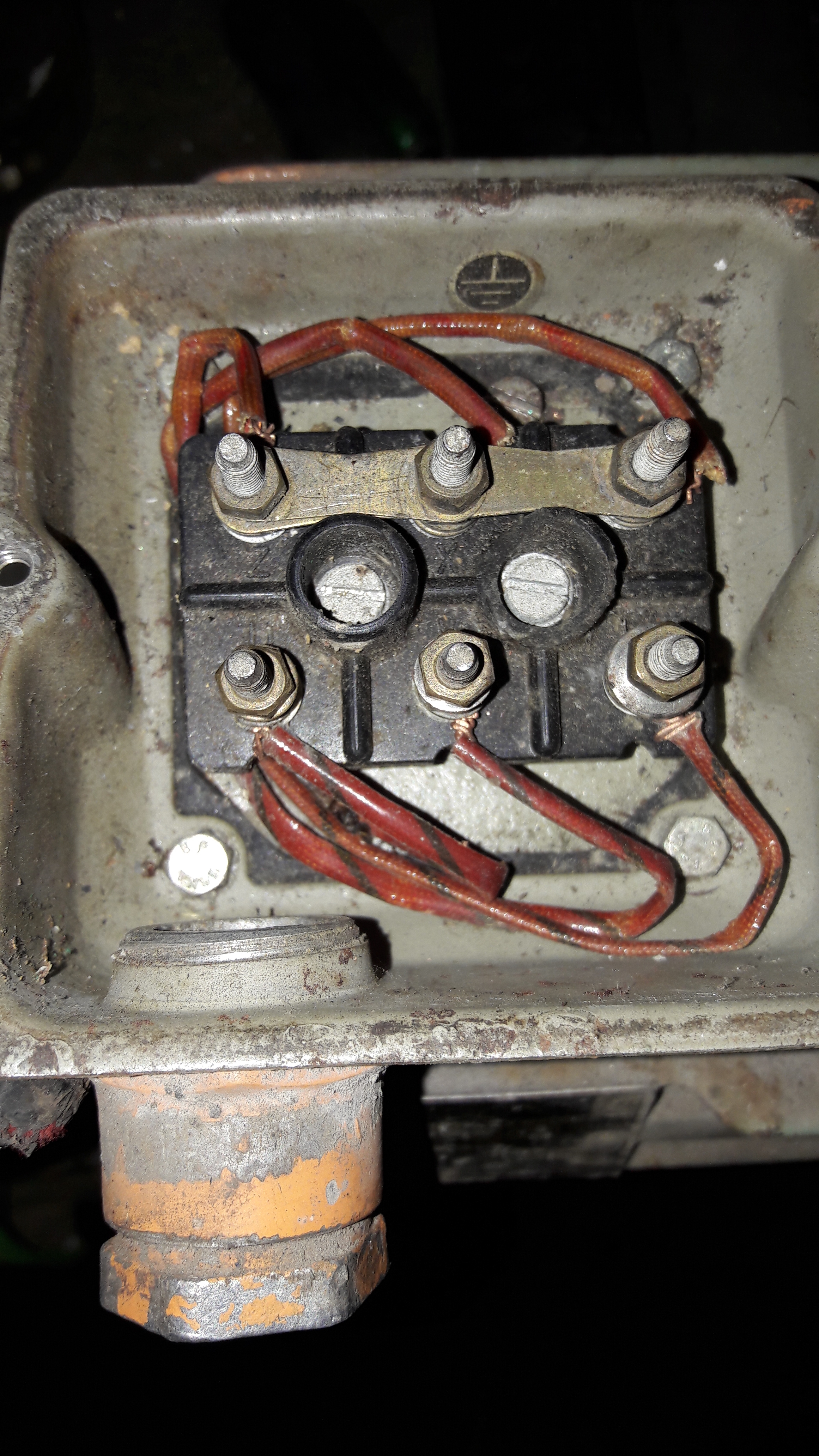

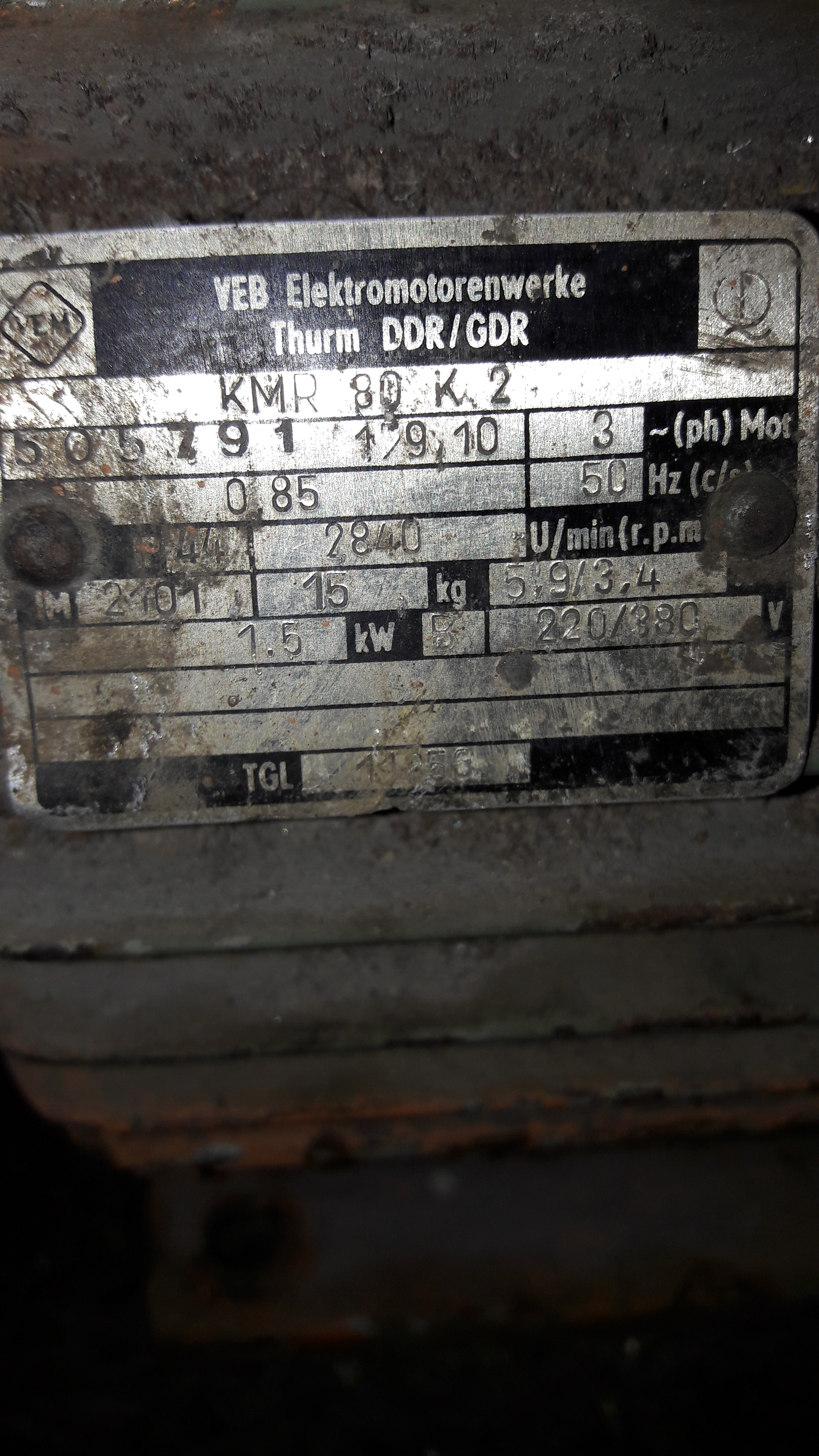

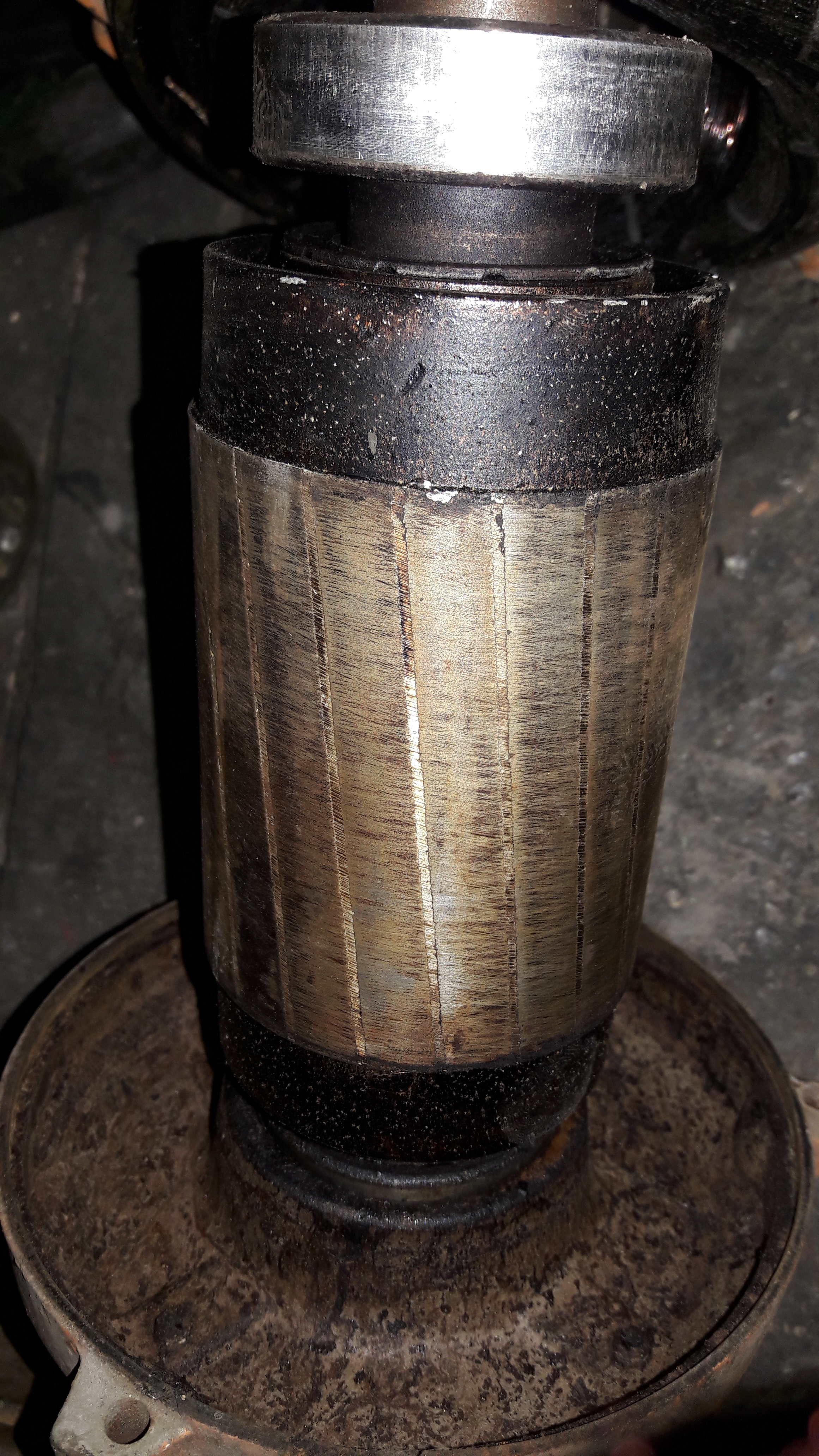

    Witam, chciałbym przerobić silnik (1,5kW, długość wirnika 12cm, średnica 7cm, stojan nawinięty drutem 1mm) na prądnice i tu mam kilka pytań do osób doświadczonych z tym tematem. Czy jest możliwość by ktoś określił jaka była by moc takiej prądnicy, gdyby stoczyć wirnik i obkleić go magnesami neodymowymi? Jakie magnesy były by lepsze sztabkowe czy owalne? I tu takie pytanie dodatkowe by rozwiać wątpliwości, czy im więcej par magnesów tym mniej obrotów prądnica potrzebuje by uzyskać większe napięcie? Z góry dziękuje za pomoc. Pozdrawiam
    Zrób sobie prądnice asynchroniczną, niczego nie bedziesz musiał staczać i obklejać :D Czym to ma być napędzane ?

    A czy wiesz może jakie mogą być osiągi takiego generatora powiedzmy przy takich obrotach jakie silnik może wytworzyć (2800rpm)? I czy jest jakiś wzór na dobranie takich kondensatorów?
    #8 17636705
    Krzysztof Kamienski
    @TheQuiet Ok 70 % mocy znamionowej silnika przy jego obrotach nieco wyższych od nominalnych. Sa wzory, chyba na Forum je podawałem, poszukaj, opisywałem to kiedyś dokładnie.
