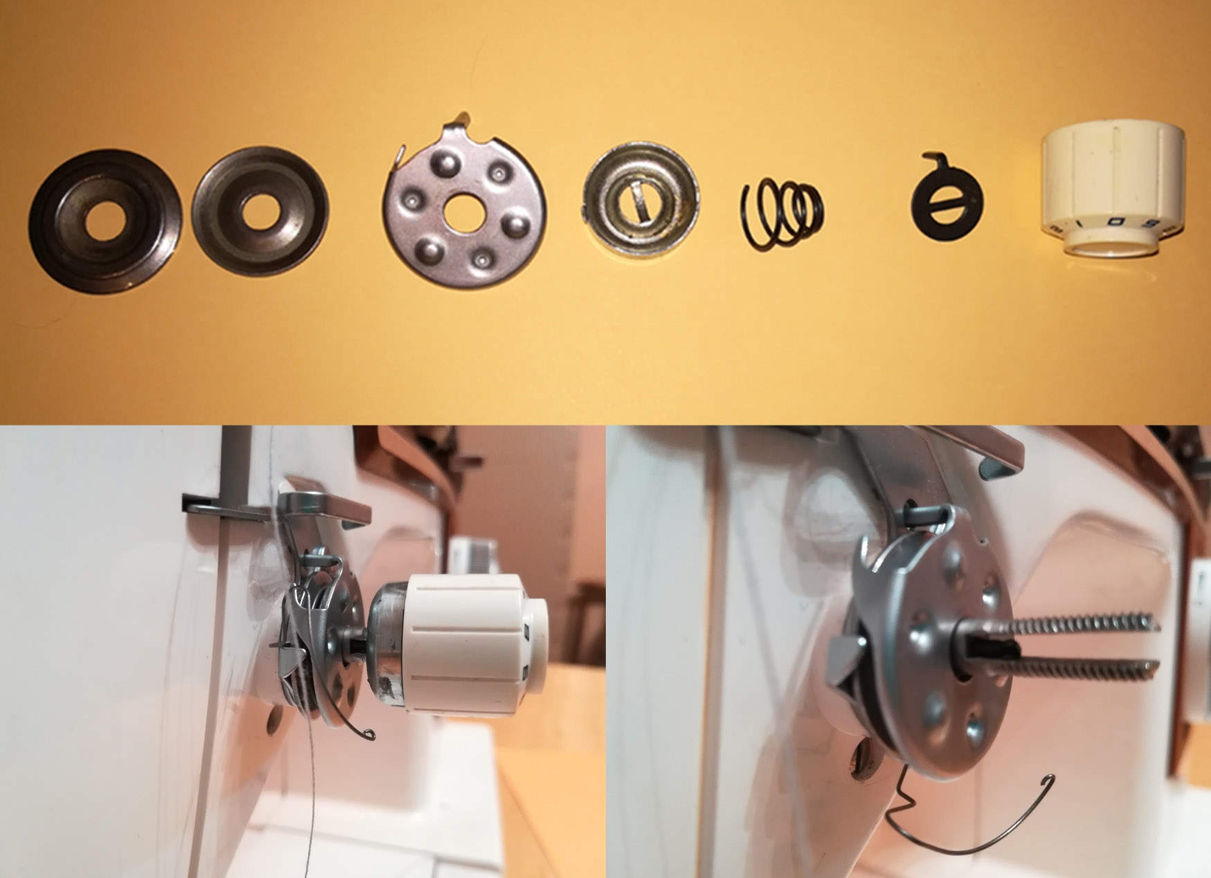

    Poszukuję schematu budowy naprężacza jak w temacie. Jeśli ktoś z Was ma taką maszynę, będę wdzięczna za zdjęcie elementów i kolejności ich ułożenia.

    Dziękuję za link, ale oglądałam go wcześniej i niestety nie rozwiązuje mojego problemu. Mój naprężacz jest inny lub brakuje mu części lub mocuję go niewłaściwie. Załączam zdjęcie - po zamocowaniu elementów w taki sposób jak na przesłanym filmie talerze nie są w ogóle dociskane, ponieważ przeszkadza trzpień. Próbowałam go wsunąć ale na moje oko się nie da. Później próbowałam wysunąć pręt ale przy maksymalnym schowaniu trzpienia/szpilki nadal obręcz która powinna dociskać talerze jest za daleko. Sam trzpień jest wsunięty luźno, nic go nie trzyma i on sam niczego nie blokuje - wydaje mi się, że tak być nie powinno. Może właśnie tutaj leży problem? Szukałam informacji jak go właściwie zamocować ale nic nie znalazłam, na filmikach jest jedynie wsuwany w szczelinę w pręcie i tyle.

    Moim zdaniem sprężyna naprężacza jest nie od tego modelu co powoduje nieprawidłowe działanie, znalazłem w sieci zdjęcia, które pokazują jak powinien wyglądać złożony naprężacz. Z dalszych uwag brakuje tulejki dystansowej, która niweluje dużą różnicę między otworami w talerzykach naprężacza a jego osią, na której to powinny znajdować zwoje sprężyny naprężacza. Sprężyna powinna tak wyglądać jak ta z linku.
    Ten trzpień/szpilka, jak piszesz, służy do "luzowania" naprężacza podczas podnoszenia stopki dociskającej materiał. Dla próby spróbuj złożyć naprężacz bez tego trzpienia (niczym to nie grozi w działaniu) i napisz jak zachowuje się naprężacz.

    Złożony też znalazłam, nawet z rozpiską części i wydaje mi się, że są wszystkie. Który element to tulejka dystansowa, o której piszesz? Sprężyna rzeczywiście jest inna niż oryginalna, nie zwróciłam na to wcześniej uwagi, dziękuję :)
    Dziękuję za podpowiedź, chciałabym jednak najpierw ustalić czy mam wszystkie elementy naprężacza i ułożyć je we właściwej kolejności. Jak już będzie po bożemu, zrobię eksperyment z trzpieniem i dam znać.
