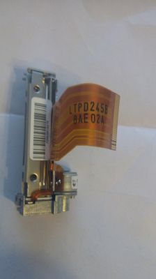

    Witam, czy wie ktoś jaki model mechanizmu drukującego występuje w tej małej drukarce? Zapewne jest to SEIKO tylko nie mam teraz możliwości sprawdzenia.

    Dziękuję za info , a nie orientujesz się czy LTPD245A (czy B, czy C) ? różnią się położeniem silniczka (poziomo, pionowo) ? Pozdrawiam

    Model skopiowałem z instrukcji serwisowej. Jeżeli bardzo Ci zależy to mogę rozebrać (mam taką już nieużywaną drukareczkę fiskalną). Jeżeli już to później, bo na razie jestem zajęty. Napiszę za kilka godzin.
    W mojej siedzi LTPD245B / SEIKO.
    Oto fotki:
    POSNET TEMO HS FV EJ 2013 - Model mechanizmu drukującego POSNET TEMO HS FV EJ 2013 - Model mechanizmu drukującego

    Wymieniłem mechanizm i jest OK. Dziękuję
