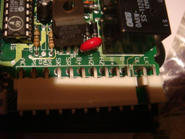

    Mam problem z alarmem Cheetah Basic. Kupiłem zamontowany w samochodzie bez pilotów. Teraz mi siadł akumulator i alarm się załączył, jak odłączyłem akumulator do ładowania i blokuje mi samochód. Na forum wyczytałem, że należy odłączyć centralkę i połączyć razem dwa kable od alarmu z masą (biały i niebieski, u mnie kolory są inne). Prosiłbym o pomoc, które to należy połączyć. Załączam zdjęcie alarmu.

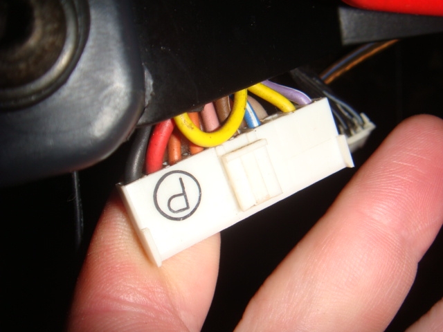

    Pokaż zdjęcie wiązki. Nie ma dwóch grubszych przewodów? Nie znam tego alarmu, ale szukaj przekaźnika blokady. Czarny chyba idzie na styk 87 a pomarańczowy na 30, to te trzeba zmostkować. Nie wiem czy kolory są prawidłowe bo znalazłem na necie schemat.
  • #3 17639655
    Jacekj
    Alarm Cheetah Basic - Uruchomienie seicento po odłączeniu akumulatora
    Kolory w wiązce są następujące (od prawej): szaro-biały, żółty, brak przewodu, niebiesko-biały, szaro-biały, żółty, pomarańczowy, pomarańczowy, czerwony i czarny. Zdaje mi się, że czarny to masa, a czerwony +12V. Czerwony i pomarańczowe idą do przekaźnika na płytce, następne dwa do tranzystora mocy, tak mniej więcej to wygląda. Zdjęcie średnie, ale lepszego nie zrobię.

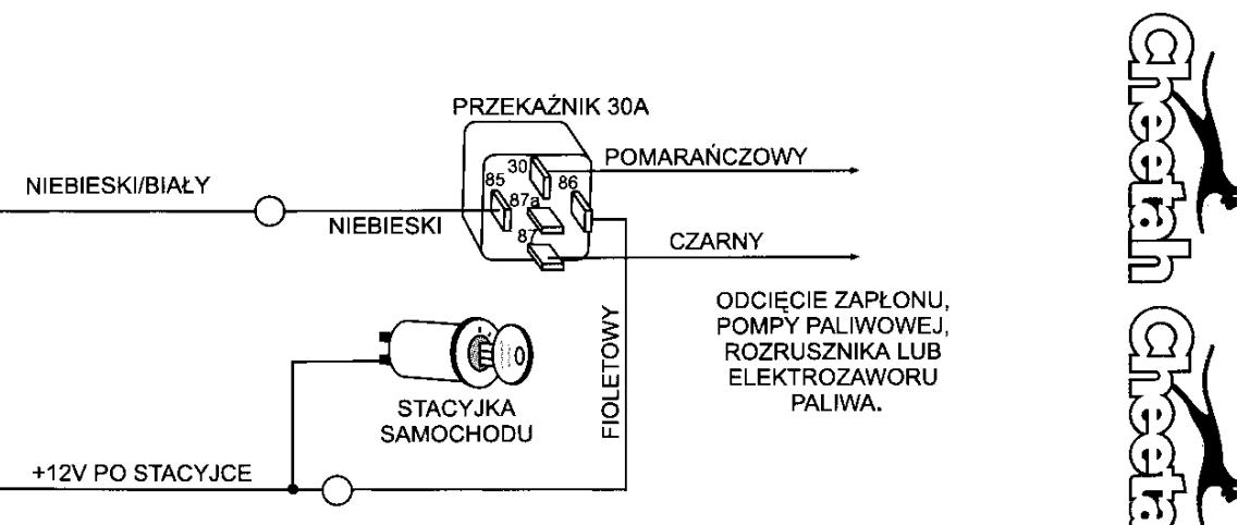

    #5 17639865
    g107r
    Poziom 41  
    Dobrze przeczytałeś?
    W sumie to masz niebiesko/biały oraz czarny z masą :) i jak pasuje do znalezionego schematu podłączenia alarmu? Kawałka...
    https://www.elektroda.pl/rtvforum/topic2156457.html
  • #6 17640188
    Jacekj
    Dzięki, jutro sprawdzę.A czytałem inny podobny temat i stąd to nieporozumienie. Dziękuję i pozdrawiam
  • #7 17641945
    Jacekj
    Na niebiesko-białym było 19 V, bez podłączenia. Trochę się bałem podłączyć do masy, ale zaryzykowałem i cyknęło i udało się uruchomić silnik. Dziękuję za pomoc i pozdrawiam
