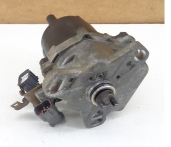

    Witam - były problemy z odpalaniem, nie ma iskry - wykonałem diagnostykę ELEM327, odczytał kod sondy lambda przy katalizatorze, ona paliła się od dawna i nie było problemu z odpalaniem. Po odczytaniu błędu, chciałem skasować ten błąd no to naciskam, pojawił się komunikat "usuwanie w ecu, ponowny błąd nie będzie widoczny w historii" - po tej czynności już nie odpala - wczesniej ok 5 min wstecz odpalił, udało się, a wcześniej jak odpalił, to potem za 5 godzin może ponownie się uda.
    kostka stacyjki wymieniona
    aparat zapłonowy
    Civic Aerodeck 1999/2000 - brak iskry po skasowaniu błędu sondy lambda
    Nie ma iskry, aparat przeczyściłem, bezpieczniki OK, paliwo dostaje, gaśnie kluczyk immmobilajzera. Mam 2 kluczyki i nic nie daje,
    ale nadal kicha - brak iskry, jedyne co, to chyba czujnik wału, bardzo utrudniony dostęp pod pokrywą rozrządu ...
    Ale główne pytanie: czy mogłem coś wykasować więcej w komputerze?

    Witam taką wtyczką za dużo nie pomieszasz, ale taka ryżowa wtyka może coś upalić.Mi się wydaje że masz problem z immo to ,że kontrolka gaśnie to o niczym nie świadczy puszka immo straciła komunikację z sterownikiem silnika.Spróbuj jeszcze ściągnąć klemę na godzinę

    Wydaje mi się,że będziesz musiał zrobić immo off

    ale czy nie powód np. awaria czyjnika wału???

    uszkodzony aparat zapłonowy :)) komp immo OK - a kazdy uszkodzony czujnik wału :)))
  • #7 17643904
    PICIA
    Poziom 33  
    uszkodzony aparat zapłonowy :)) komp immo OK - a kazdy pisał czujnik uszkodzony czujnik wału :)))
    wymiana aparatu zapłonowego
