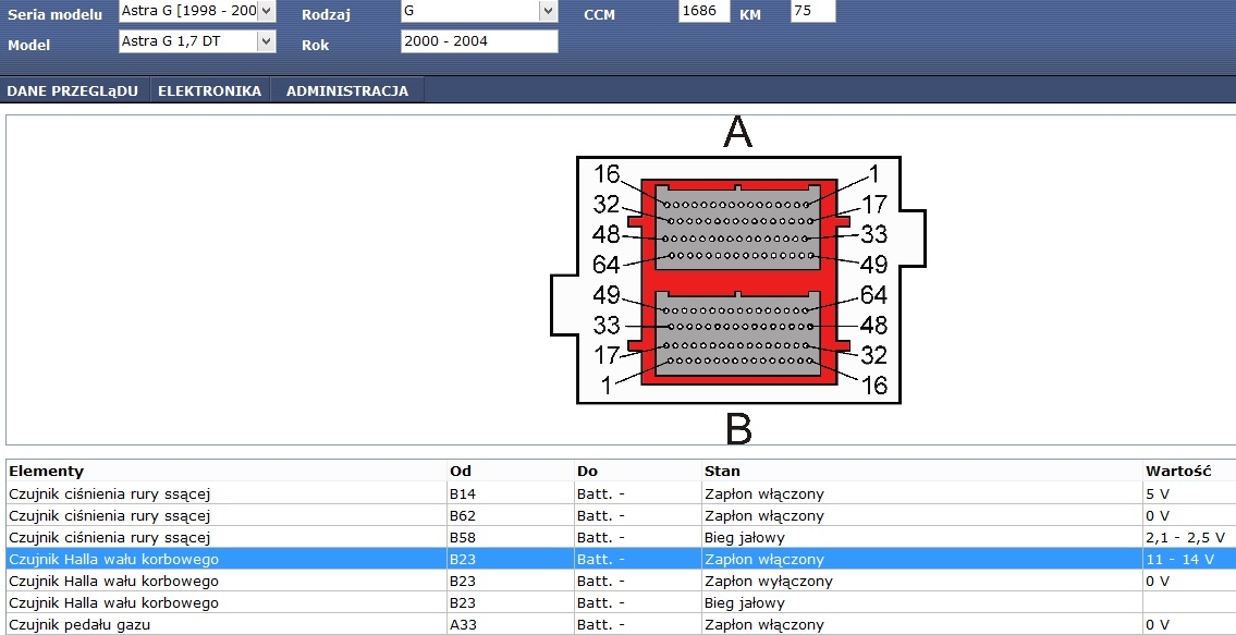

    Witam , jestem nowy na tym forum.
    Zwracam się do szanownych forumowiczów z problemem.
    Mianowicie mam astrę g 2001r z silnikiem isuzu,problem wygląda tak że świeci mi sie check engine. Komputer wskazuje na kod p0355
    czyli problemy z czujnikiem polożenia wału. Nadmienię że miałem wymienianą pompę wtryskową oraz rozrząd.
    U mechanika stwierdzono,że check się już świecił wcześniej ale nie ma obaw co do dalszej jazdy .
    Silnik w mojej opinii chodzi prawidłowo czyli nie słychać żadnych niepożądanych dzwiekow podczas jazdy ,odpala też dobrze czyli odrzucam możliwość złej synchronizacji rozrządu.
    Komputer nie widzi obrotów silnika chociaż na desce obrotomierz działa normalnie.
    Pytanie moje brzmi co jest nie tak i czy usterka ta wymaga obowiązkowej naprawy .

    Sprawdź najpierw okablowanie czy nie zostało uszkodzone podczas napraw. A sam czujnik masz sprawny?

    Czy pompa wtryskowa została wymieniona na taką samą?
    Bo z tego co pamiętam były zarówno z zaworem immo i czujnikiem przepustnicy oraz prądniczką tachometryczną jak i również starsze wersje tylko z elektrozaworem. Oczywiscie obie będą działać lecz komputer bierze obroty prawdopodobnie z tej prądniczki tacho.

    Pompa została wymieniona na taką samą ,czujnik został mój który przed wymianą działał , na pompie nie było immobilizera.
    Spróbuje na innym aku gdyż przeczytałem na stronie isuzu że błąd takowy może występować gdy jest słaby aku.
    Nadmienię że akumulator również został wymieniony na nowy (nie został podładowany)mamy w dodatku zimę więc może to pomoże jak nie to zostaję mi wcyiągnięcie i srpawdzenie okablowania .
