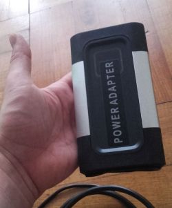

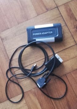

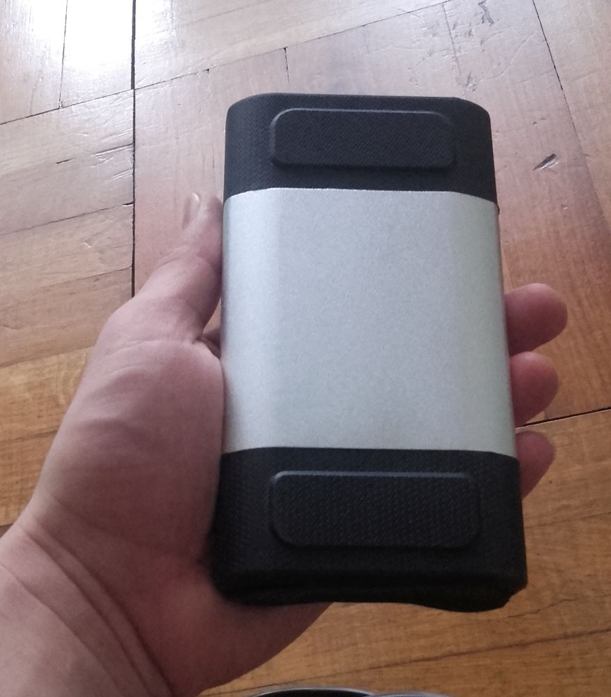

    A czy orientuje się ktoś jakimi tańszymi interfejsami można zakodować taki kluczyk? Znalazłem już wszystkie kluczyki jakie miałem, nie wiem tylko który to z CIMa a który oryginalny i chciałbym spróbować samemu. Miałem OPCOMA od "bestb" tam była opcja kodowania ale wywalało komunikat że kluczyk jest używany. Szwagier ma z kolei Autocom za ok 600 zł, może tym da radę?
    Czy jeśli kupię nowy kluczyk ale scyzorykowy to czy on podejdzie pod Vectre z 2004 r? Nie ukrywam że byłby on wygodniejszy w użytkowaniu ale czy pędzie pasował?
    Przy okazji, czy orientuje się ktoś czy te OPComy od bestb to były chińskie ale modyfikowane przez niego o brakujące elementy na płytce, czy to po prostu sprowadzane z aliexpress po 15 dolarów sztuka?
    Patrzę teraz na Autocoma szwagra za 600 zł i też wygląda jak chińska podróbka za 200 zł:
