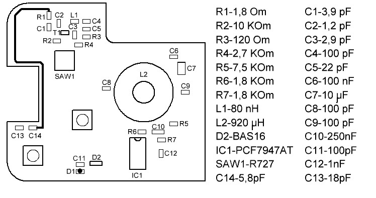

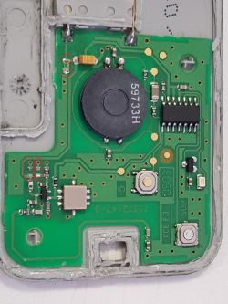

    Witam, mam problem przy rozbieraniu pilota do auta urwałem 3 elementy. Zna może ktoś ich wartości by wiedzięc co przylutować ? na zdjęciu wzięcie w kółko Renault Laguna - Jakie wartości mają urwane elementy na płytce pilota?

    Ringo24
    proszę bardzo

    maciejd1990
    Super, dzięki za odpowiedź. Bo już się bałem że nie znajdę :)
