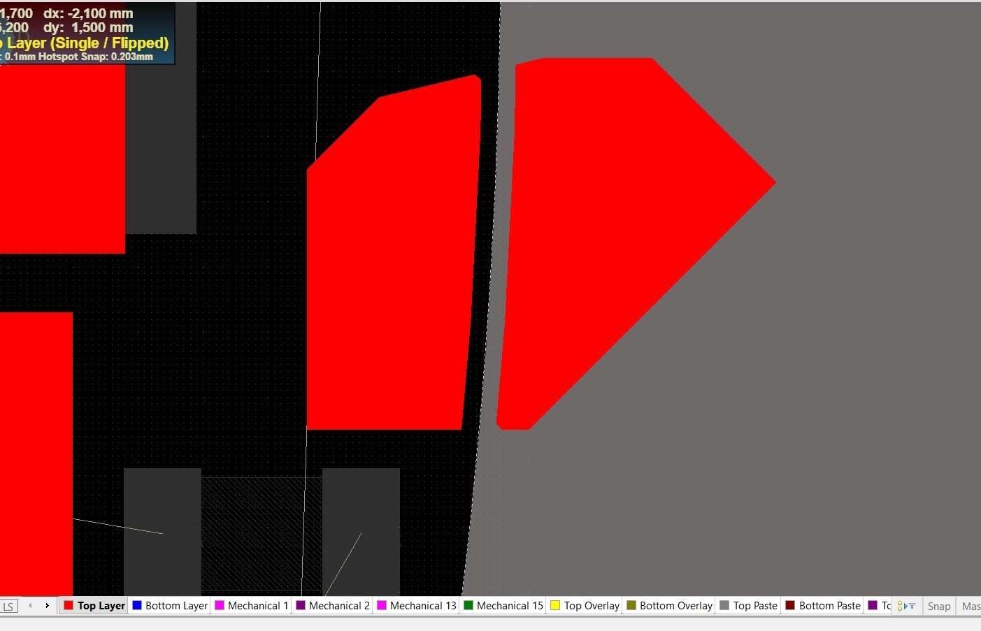

    Mam owalną płytkę, i chciał bym przyciąć Poligon lub pole Fill do kształtu płytki. Tak by nie wystawało po za obrys płytki. Jak to zrobić?

    Z jakiej warstwy masz zrobiony obrys płytki ? keep-out czy mechanical ? Jak zrobisz z mechanical to powinno działać z automatu (możesz zrobić kopie keep-out i nałożyć na siebie jako mechanical). Z polygonem to zadziała .. z fill'em już niestety nie.

    @Szaflik Dziękuję że się odezwałeś, obrys mam zrobiony z warstwy mechanical 2, zmieniałem warstwę tego obrysu na mechanical 1 i na keep-out.
    Na mechanial 1 nic się nie zmienia na keep-out jest taki efekt jak opisałeś z tym że taką postać to przybiera
    [Altium] Polygon lub Fill dopasowany do kształtu płytki
    Nie dojeżdża do krawędzi i polygon pojawia się dalej za obrysem.
    To mój pierwszy projekt w altium tak więc będę wdzięczny nawet za oczywiste podpowiedzi.

    We właściwościach danego polygonu zaznacz opcję "Remove Dead Copper"

    Dziękuję za pomoc Szaflik już mi wcześniej przez telefon pomógł.
    Gdy zaznaczałem "Remove Dead Copper" poligon znikał zostawał sam kontur.
    Poligon trzeba związać z jakimś net, i "coś" musi znajdować się na tym poligonie w tedy jest ok.
