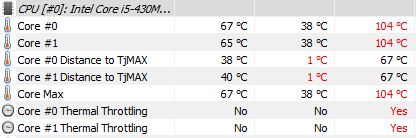

    Właśnie dla sportu wymieniłem pastę termoprzewodzącą w tym leciwym laptoku i temperatura procesora pod obciążeniem nie przekracza 60 stopni, nawet wentylator nie musi wchodzić na pełne obroty.
    wcześniej temperatura dochodziła do 104 stopni xD nie pytajcie mnie jak to zrobiłem
    W związku z tym chciałbym wycisnąć z niego wszystkie soki i podkręcić do maksimum bo w AD 2019 już słabiutko sobie radzi.

    Mały bonusik w załączniku :D
    podkręcanie intel core i5 430M w Acer Aspire 7741Gdff.JPG Download (22.46 kB)
