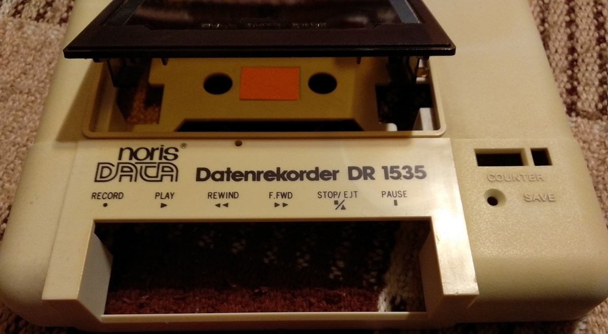

    Próbuję przywrócić do życia magnetofon do C64 firmy Noris Data model Datenrekorder DR 1535. Widać, że przy magnetofonie ktoś majstrował bo musiałem od nowa lutować wtyczkę i brakowało śrubek od obudowy.
    C64 Noris Datenrekorder DR1535 - Nie działa magnetofon do C64

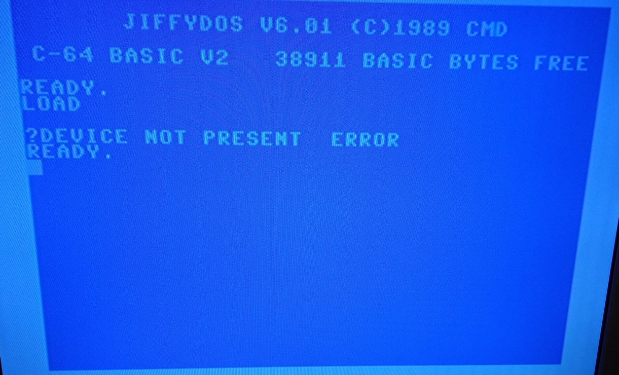

    Po podłączeniu do C64 i wpisaniu komendy LOAD wyświetla się komunikat:
    Czyli magnetofon nie jest wykrywany. Nie działa przewijanie ani Play.

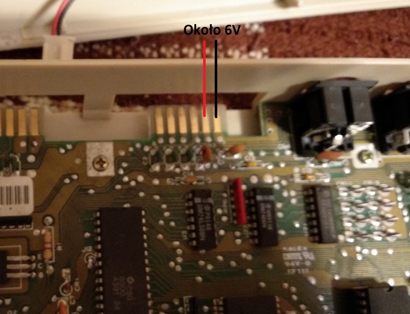

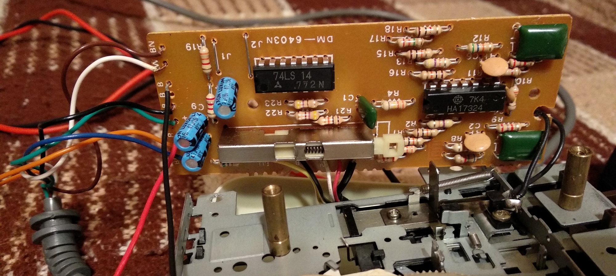

    Po podłączeniu napięcia bezpośrednio do styków 1 i 3 we wtyczce (motor) silnik się kręci. Pasek jest na swoim miejscu i licznik też pracuje. Pomimo, że napięcie dochodzi to nie działa przewijanie oraz play. Na stykach 1 i 2 również jest napięcie. Po wciśnięciu Play lub przewijania styki SENSE się zwierają i słychać buczenie na podłączonym do nich mierniku (ustawiony na pomiar zwarcia). Play i przewijanie zadziałały jak zrobiłem ręcznie zwarcie kabelkiem między niebieskim kablem SENSE a jednym ze styków tego czujnika.
    W commodore napięcie zasilające na stykach 1 i 2 jest. Na styku 3 nie ma bo komputer nie wykrywa magnetofonu więc nie daje napięcia sterującego na silnik. Nie wiem tylko czy po podłączeniu magnetofonu do c64 przewijanie powinno od razu działać czy nie bo u mnie nie działa.
    Mierzyłem napięcie na kondensatorze filtrującym C63 i raz było około 11,5V a jak mierzyłem drugi raz to pokazywało około 15,3V.
    Dodam, że emulator stacji dysków SD2 IEC działa bez zarzutu.
    Jako, że na płytce magnetofonu są tylko same rezystory, kondensatory i dwa scalaki to stawiałbym na usterkę któregoś z tych scalaków.
    Ogólnie wnętrze i płytka magnetofonu wygląda jak nowe i wizualnie nie ma się do czego przykleić. Wszystkie podzespoły wyglądają ok ale któryś chyba nie puszcza napięcia "dalej".

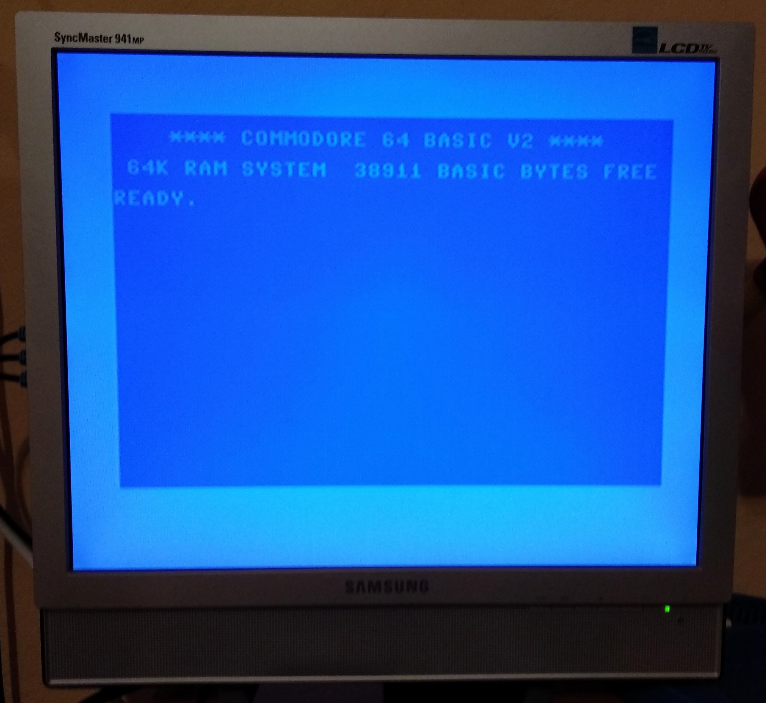

    Czy masz wpięty kartridż z Basic V2?
    Wyciągnij go i spróbuj ponownie.
    Taki komunikat jak masz na ekranie nie pojawia się na „gołym” C64C.
    Jeśli się pojawi to obstawiam problem z komputerem.
    Tutaj masz zdjęcie jak to wyglada u mnie, a magnetofon mam w pudełku, bo na codzień korzystam z czytnika kart SD.
    A magnetofon rusza z przewijaniem i PLAYem od razu po wpięciu.
    Gdy nie mam magnetofonu, to wyjście z powrotem do migającego kursora jest możliwe po naciśnięciu RUN/STOP

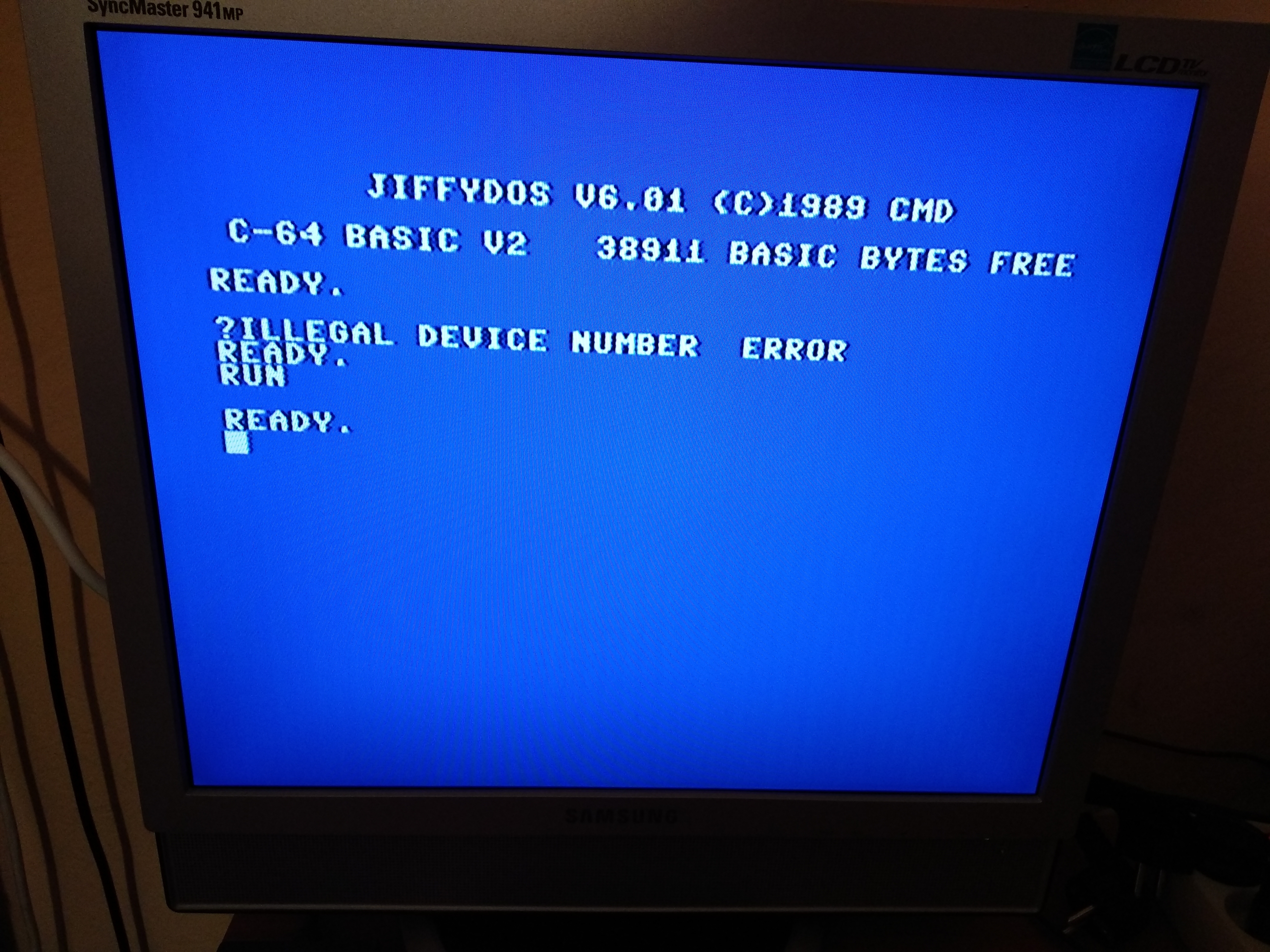

    Cartridge nie był włożony ale mam zainstalowany Jiffydos:

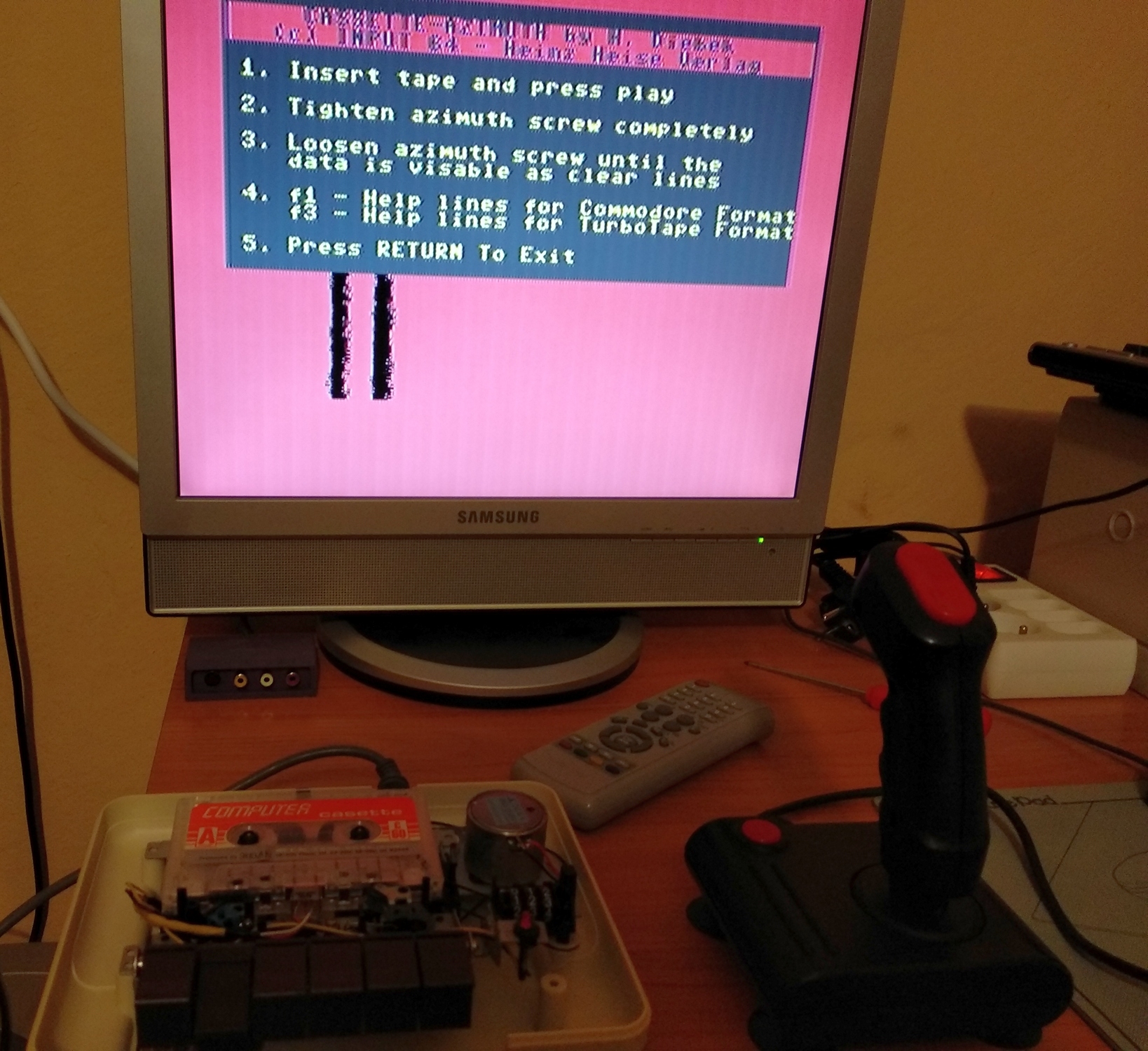

    Teraz włożyłem The Final Cartridge III i po zapodaniu LOAD mam dalej ten sam komunikat. Na tym cartridg'u jest program "Cassette Azimuth", który służy do ustawiania głowicy i odziwo jak go odpalam to działa Play oraz przewijanie i można stroić głowicę.
    Uuppsss….
    Właœnie sobie czytam instrukcję obsługi Jiffydos'a i moim oczom ukazuje się taki tekst:
    Using a Tape Drive with JiffyDOS
    It is not possible to use a tape drive (Commodore DATASETTE, etc) while the JiffyDOS Kernal is selected. If tape access is attempted, an ILLEGAL DEVICE NUMBER ERROR will occur. To use a tape drive with JiffyDOS, select the stock Commodore Kernal ROM routines first by using the Kernal Selector Switch. See“ROM Switching”earlier in this section for instructions.
    Taki właœnie komunikat mam odpalajšc magnet z Cartridg'a
    Czyli JiffyDOS nie współpracuje z magnetofonem :-( O tym nie wiedziałem.

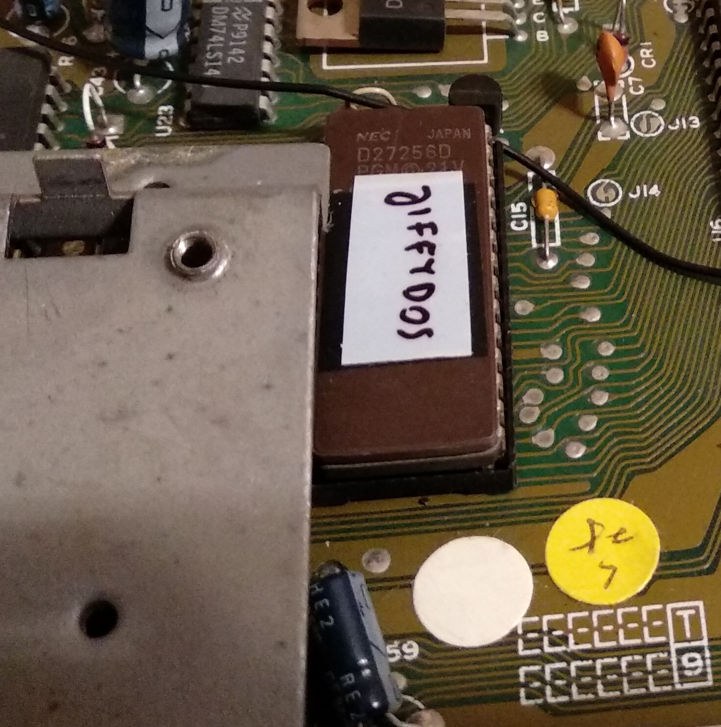

    Mam w takim razie poważny problem bo nie mam przełšcznika do wyboru jšdra, żeby wrócić sobie z powrotem na czysty BASIC :-(
    Mam jedynie przełšcznik od COLD RESET'u.
    Moja wersja JIFFYDOS to 6.01 a wsadzony układ to NEC D27256D.
    Czy jest w takim możliwoœć zamontowania takiego przełšcznika i czy wišże się to z przeprogramowaniem układu?

    Masz możliwość założenia oryginalnego ROMu? Możliwe, źe ci się EPROM zbiesił.
    Nie jestem pewien gdzie siedzi obsługa magnetofonu, w kernalu czy w Basic, i którą część pokrywa Final3.
  • #5 17641043
    Fantao
    Niestety nie mam oryginalnego ROM'u. Komputerek kupiłem niedawno i miał już Jiffydos'a.

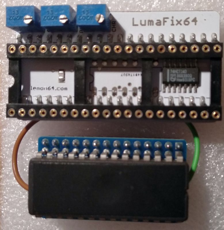

    Udało mi się załatwić kość z JiffyDOS z możliwością zmiany kernela oraz moduł LumaFix za 50zł + wysyłka. Po świętach go będę miał to dam znać czy to "uleczyło" magnetofon. Pozdrawiam i życzę Wesołych Świąt.

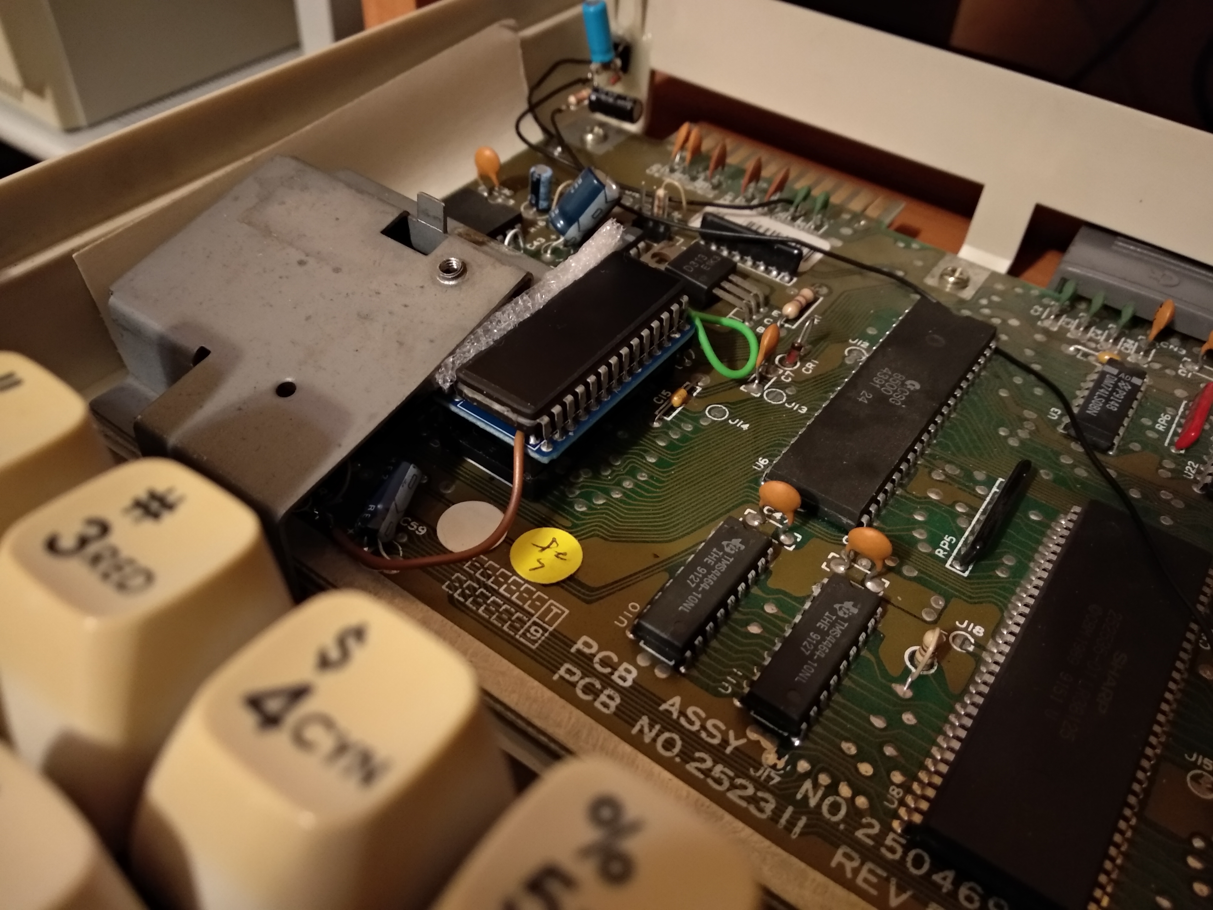

  • #11 17691326
    Fantao
    Witam w nowym roku.
    Dotarły do mnie parę dni temu te układziki.

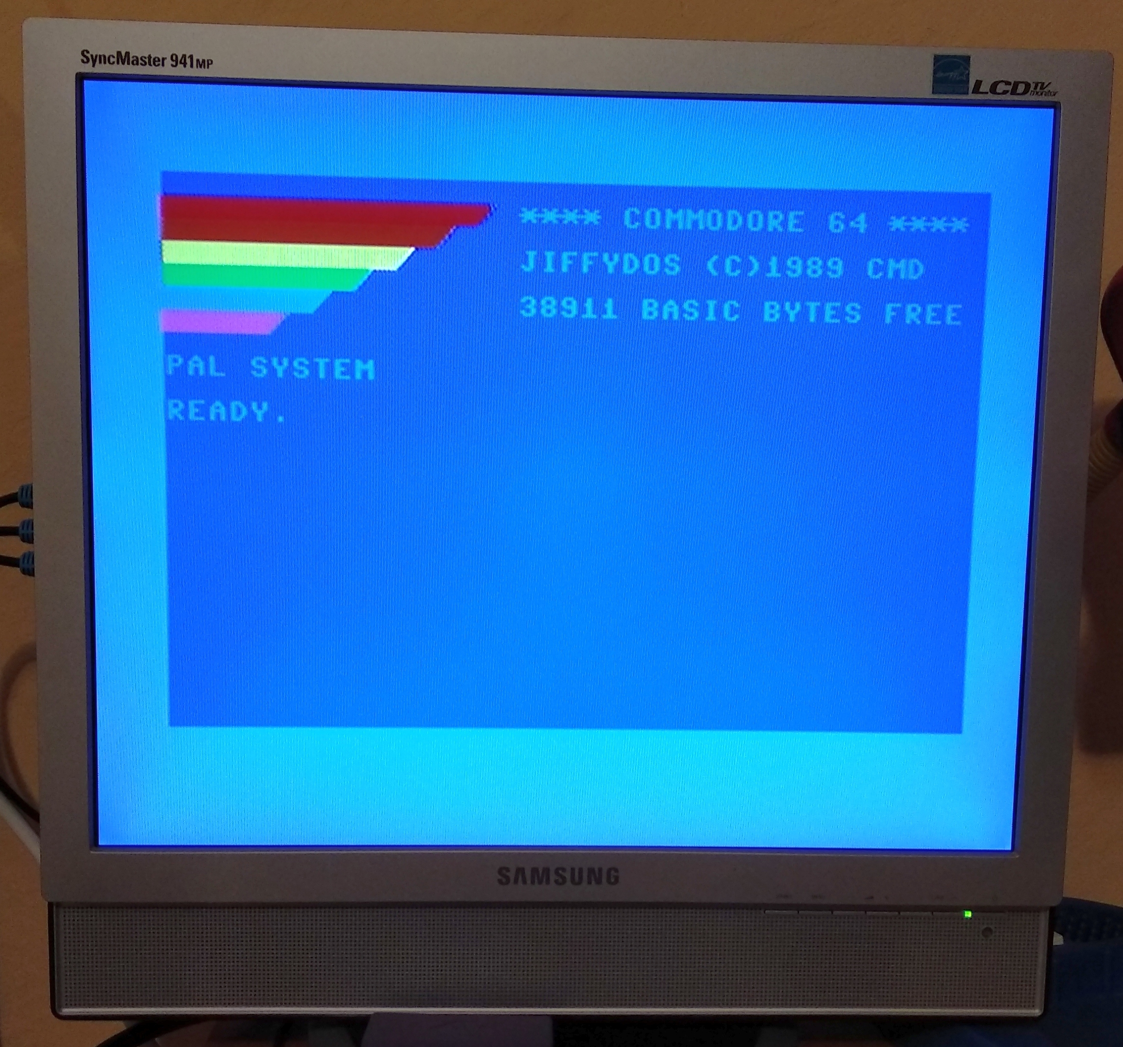

    Oto zdjęcia JiffyDos'u z funkcją przełączania kernela oraz układu LumaFix poprawiającego jakość obrazu na ekranach LCD.
    Jak już je pomontuję w komodzie to zrobię zdjęcia i dam znać czy wszystko działa.
    C64 Noris Datenrekorder DR1535 - Nie działa magnetofon do C64C64 Noris Datenrekorder DR1535 - Nie działa magnetofon do C64
  • #12 17696337
    Fantao

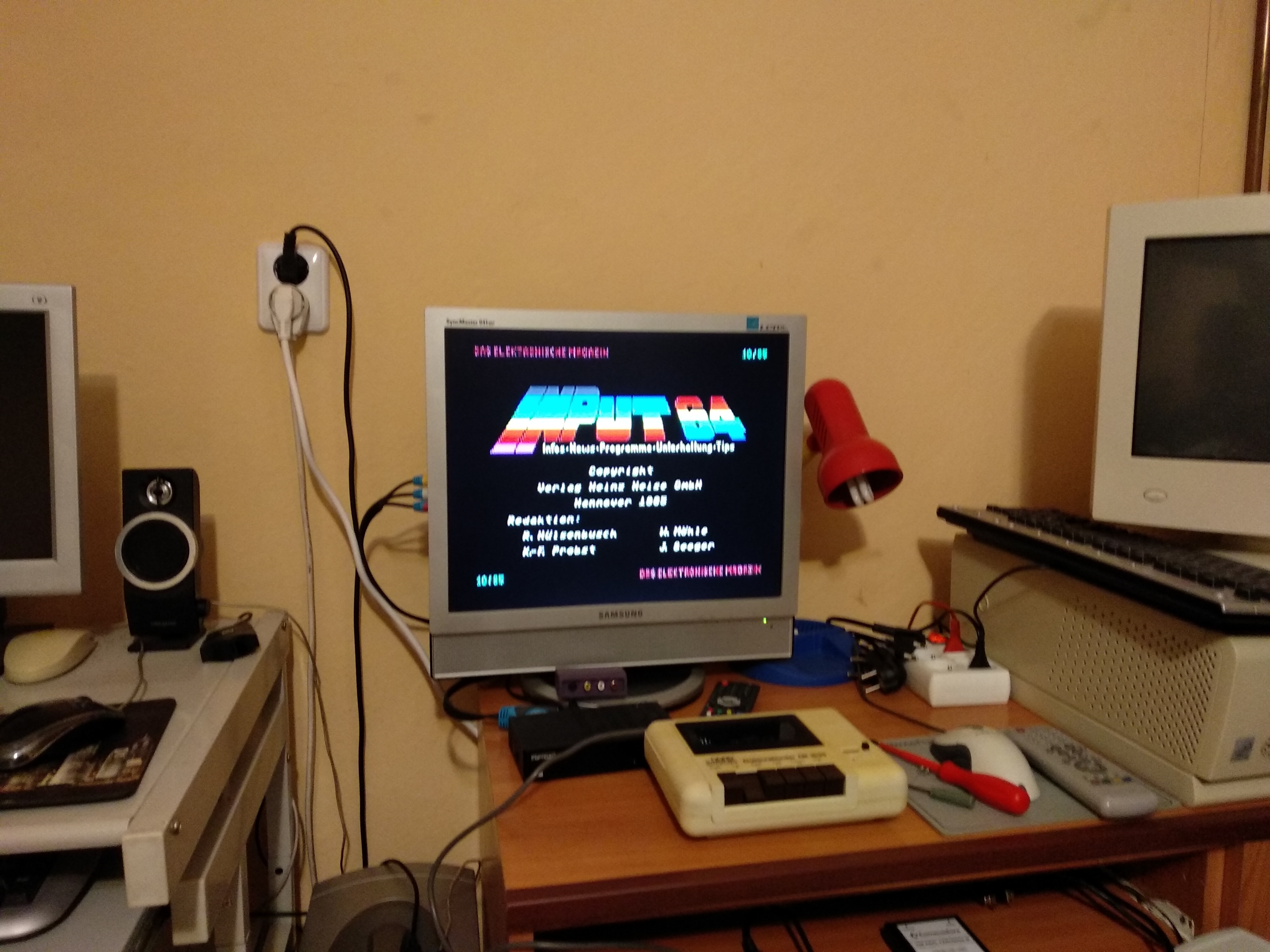

    Ok, wszystko pomontowane i magnetofon też "wrócił do życia". Czyta kasety ale trzeba się nakręcić głowicą he, he.
    LumaFix też działa a obraz na TV LCD jest przyzwoity.
    Oto zdjęcia po montażu:
    C64 Noris Datenrekorder DR1535 - Nie działa magnetofon do C64 C64 Noris Datenrekorder DR1535 - Nie działa magnetofon do C64
    C64 Noris Datenrekorder DR1535 - Nie działa magnetofon do C64 C64 Noris Datenrekorder DR1535 - Nie działa magnetofon do C64 C64 Noris Datenrekorder DR1535 - Nie działa magnetofon do C64
    Dziękuję i pozdrawiam!
