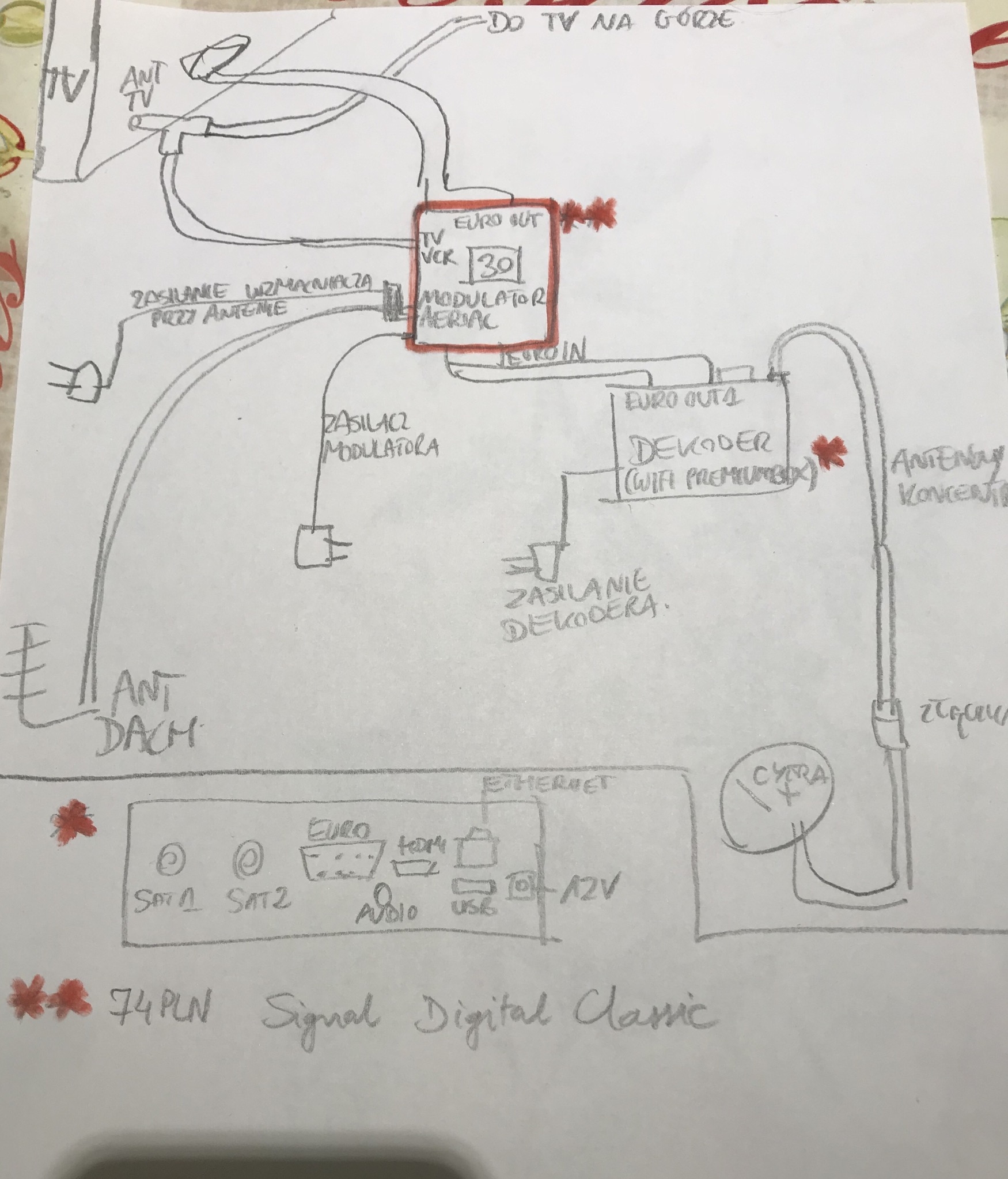

    Czy jest sposób uprościć instalację tv jak na narysowanym schemacie? Problem polega na tym że zastosowany modulator ze złączmi euro ledwo kontaktuje mam go powiązanego na gumki żeby kintaktował :-( poza tym obraz z dekodera jest kiepski.
    Jedyna łączność między telewizorami jest przez kabel antenowy (nie mam możliwości położenia innego kabla). Na drugim telewizorze wystsrczy jak będzie miżliwość odbioru tv „z powietrza” oraz tego programu z cyfry, który wybrano na dekoderze przy pierwszym trlewizorze.
    Z góry dziękuję za podpowiedzi!

    co to za model dekodera ?? Czy jest w nim opcja podania obrazu na euro i hdmi ?? Czy tv 1 można na hdmi podłączyć ??

    Dekoder typ premium box. Ma wyjście hdmi a tv ma wejście hdmi. Nie wiem jednak czy jak połączę dekoder z tv1 przez hdmi to nie zniknie synał z wyjścia euro? Sprawdzę to jutro.

    Tak napewno podaje sygnał na oba kanały :) a jest opcja podłączyć go do tv1 przez hdmi ??

    A czy tv1 musi mieć podłączoną naziemną telewizje ?? jeżeli nie to możesz od razu podłączyć dekoder rzez hdmi i wtedy przez ten twój "modulator" tylko na góre sygnał puścić :)

    Ta instalacja jest u starszych ludzi. Wymyślił ją „jakiś pan od telewizora”. Musiałbym sprawdzić czy w pakiecie cyfry mają wszystkie kanały, które są w naziemnej i są oglądane, bo tego nie wiem.
    Jeśli są to faktycznie można by tak zrobić. Dzięki za pomysł - jutro to wyjaśnię i dam znać.
    No i jeszcze zobaczę jaki będzie obraz z cyfry przez hdmi bo teraz przez euro jest słaby i np. Tvp o niebo lepsze z naziemnej anteny niż z cyfry...

    No tak tylko to wszystko idzie teraz przez ten "spliter" i to właśnie tak jest przez takie urządzenia zwłaszcza jak sygnał odbioru jest brany ze wszystkich wyjśći jeszcze później dzielony :)

    Podłączyłem tv1 kablem hdmi z dekoderm i zlikwidowałem ksbel euro między modulatorem i tv1.
    To na razie wszystko po tv naziemna musi być dostępna na obu tv...
    Chyba nic więcej się nie wykombinuje. Trzeba to powiązać na gumki i nie ruszać...

    Na oko nie polepszył się, co ciekawe wydaje mi się za to że dźwięk trochę. Jakiś pozytyw jest bo ten modulator ma teram euro wetknięte tylko z jednej strony i jest to trochę mniej „rozklekotane”.
