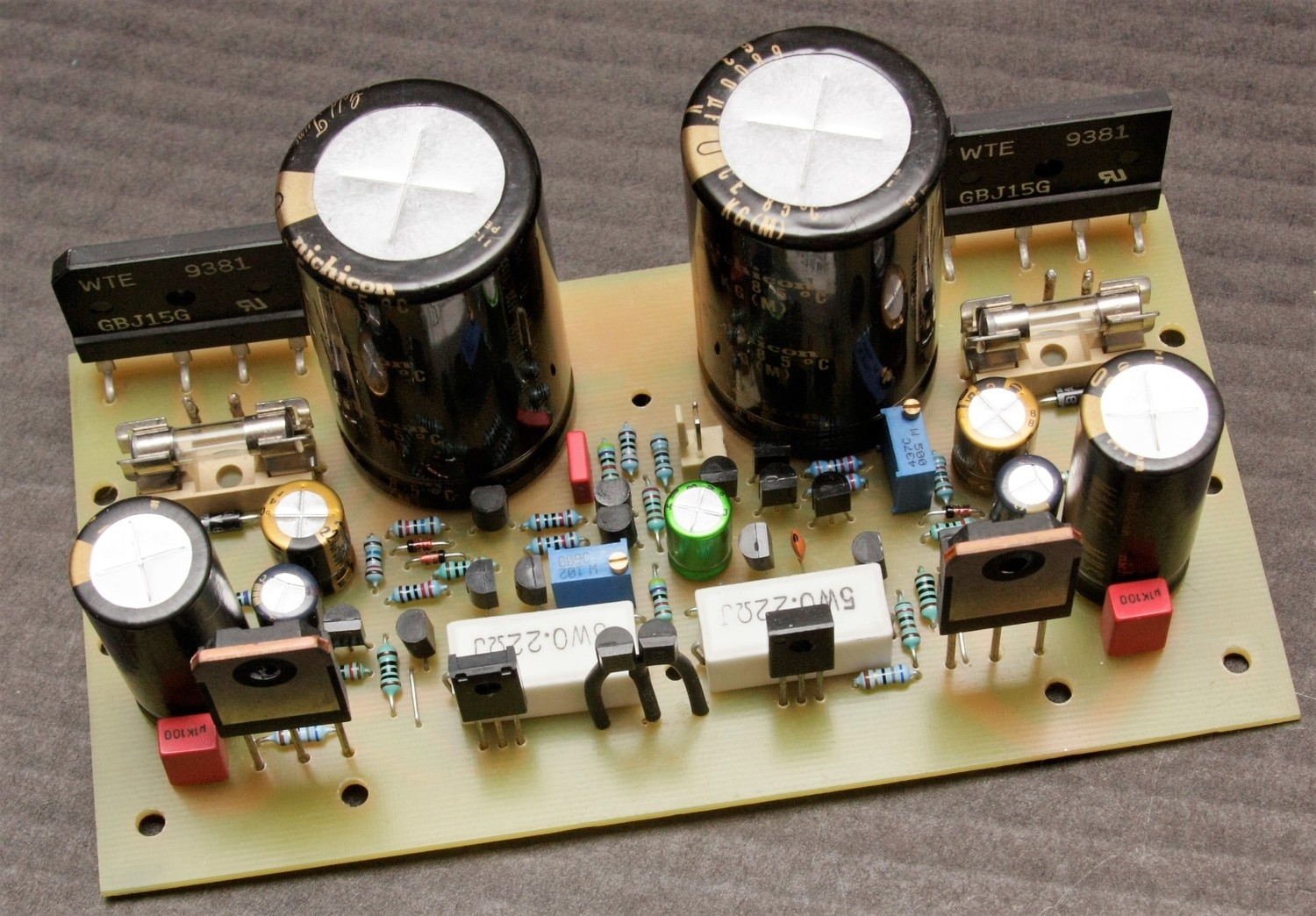

    Końcówki mocy zostały wykonane jako oddzielne bloki do poszczególnych kanałów. Schemat ich został oparty o projekt, powszechnie znany jako Pani Urszuli Klapczyńskiej, bo jej nazwiskiem opisana była publikacja w jednym z numerów RE '82 (dobrze znany tym nie najmłodszym sympatykom Elektrody). Choć ja dokonałem tu pewnej „profanacji”. Wszyscy opisujący ten układ piszą bowiem, aby kategorycznie nie zmieniać oryginalnej mozaiki na płytce. Ja przeprojektowałem ją pod potrzeby tego projektu i zasiliłem wyższym napięciem. Płytki zostały np. wzbogacone w prostowniki i kondensatory filtrujące zasilanie. W końcówkach mocy zrezygnowałem z układów zabezpieczenia prądowego. Na oddzielnej płytce przy gniazdach głośnikowych znajdują się bezpieczniki zabezpieczające głośniki przed nadmiernym prądem, oraz układ odłączający je przy pojawieniu się składowej stałej na wyjściu wzmacniacza.
    Wzmacniacz zintegrowany ty.ytka Wzmacniacz zintegrowany ty.ytka Wzmacniacz zintegrowany ty.ytka Wzmacniacz zintegrowany ty.ytka Wzmacniacz zintegrowany ty.ytka Wzmacniacz zintegrowany ty.ytka Wzmacniacz zintegrowany ty.ytka

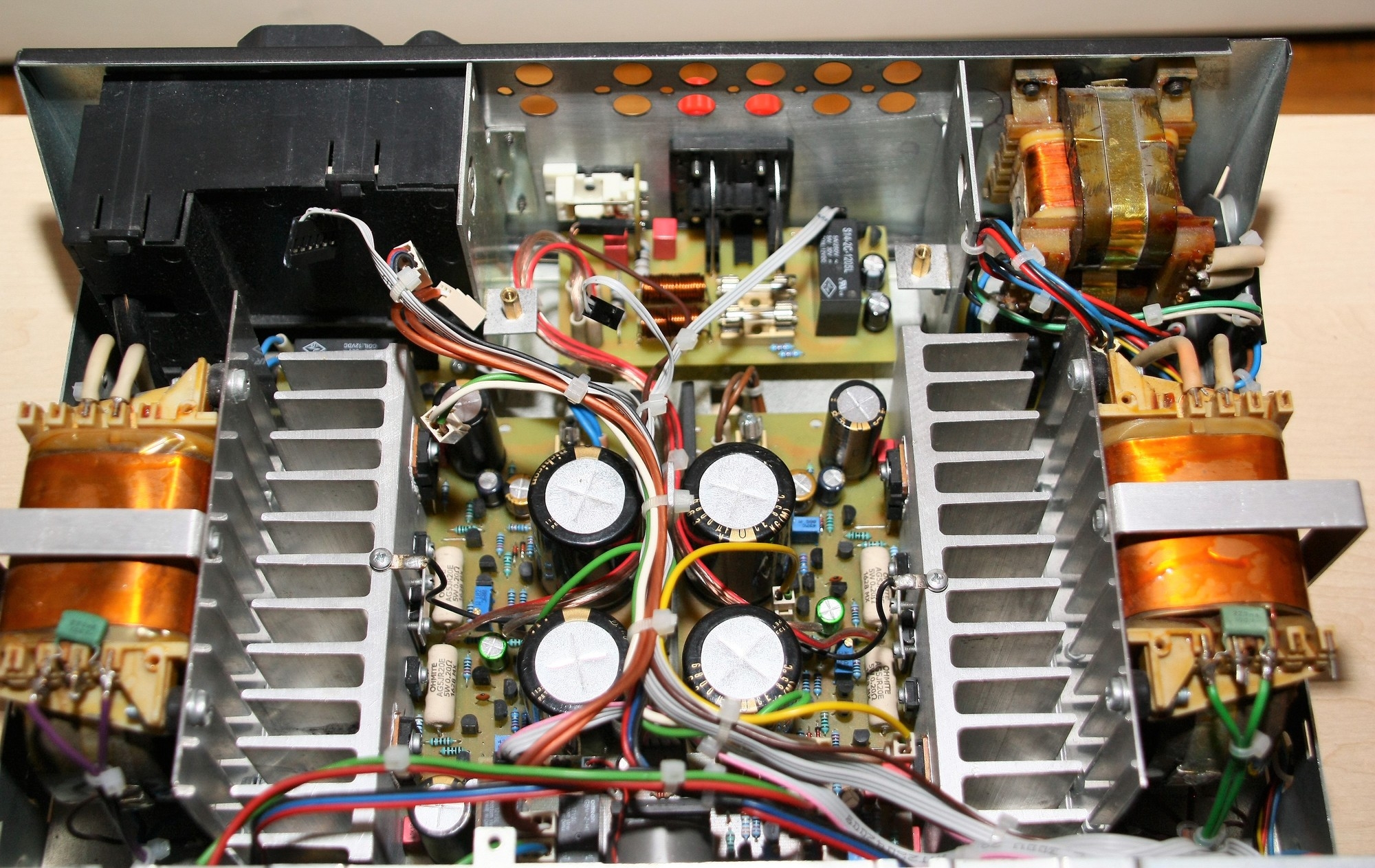

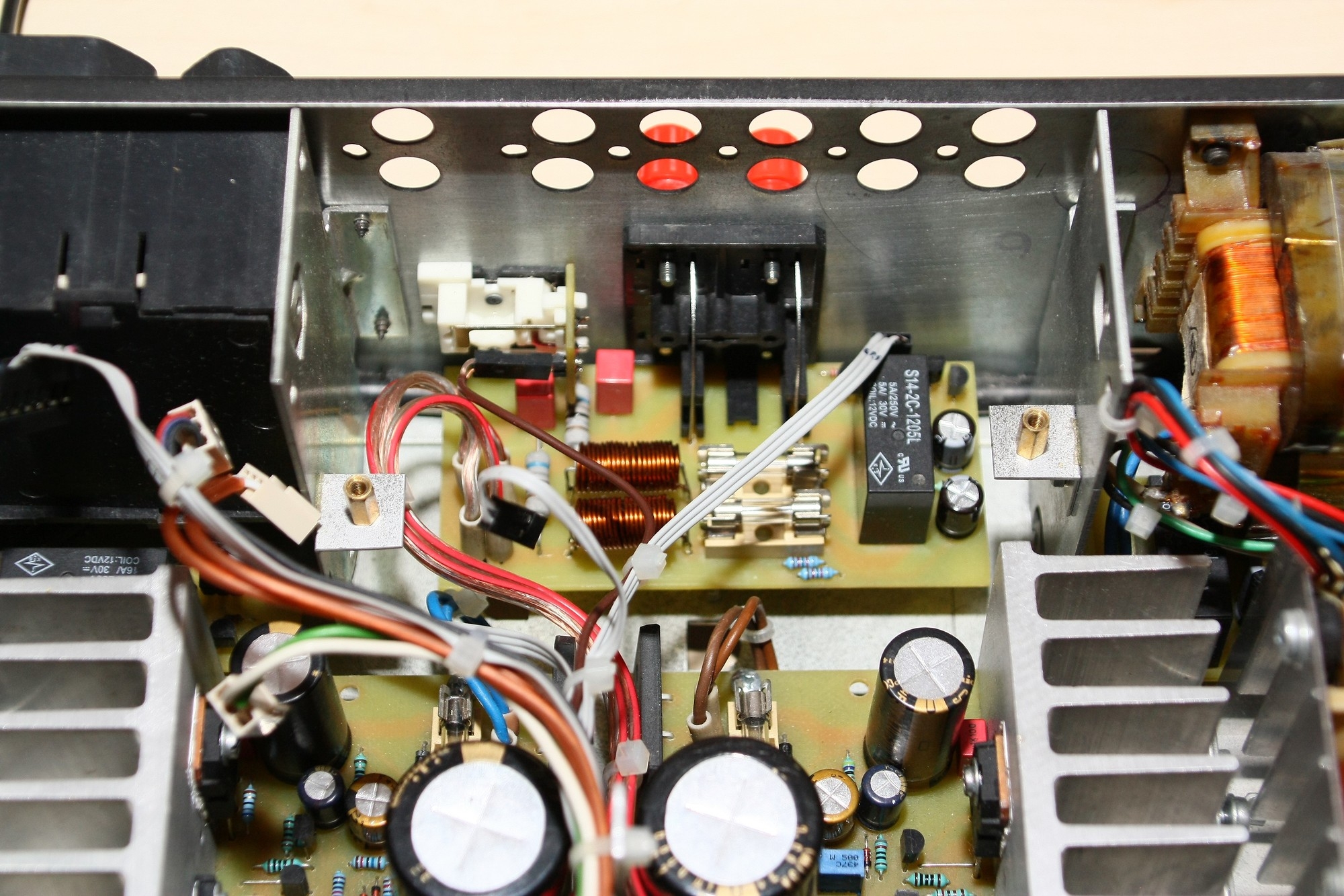

    Do zasilania całego urządzenia wykorzystane są trzy transformatory.
    Dwa 120VA dostarczają prąd do końcówek mocy, są one załączane w tryb pracy przekaźnikiem, który także załącza specjalne gniazdo zasilające na tylnej ściance wzmacniacza. Przekaźnik ten jest rozłączony przy funkcji czuwania, natomiast włącza się w trybie aktywnej pracy wzmacniacza, choć wówczas jest on wyłączany przy odsłuchu przez słuchawki.
    Transformator 15VA cały czas zasila układ sterowania wzmacniacza, a podczas aktywnej pracy załączany jest przekaźnik, przez którego styki napięcie jest wówczas podawane do zasilacza zasilającego cały przedwzmacniacz, oraz wzmacniacz słuchawkowy.

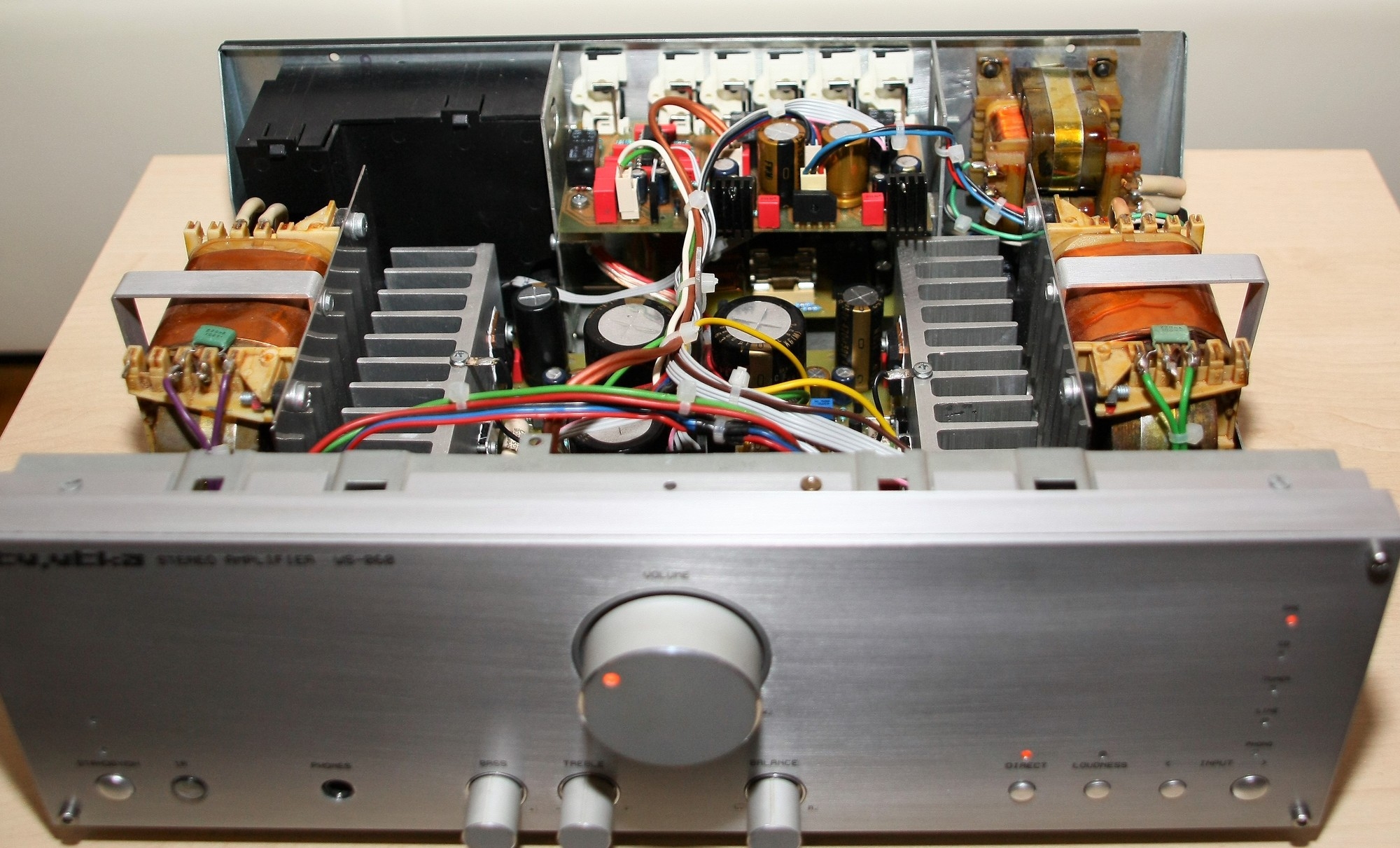

    Jako obudowy do urządzenia użyłem przerobionej pod potrzeby projektu, obudowy po uszkodzonym magnetofonie Diory z serii MIDI. Na oryginalny zewnętrzny przedni panel została przyklejona, a następnie przykręcona blacha aluminiowa, w której zostały wykonane potrzebne otwory, następnie naklejone zostały napisy nadrukowane na folii samoprzylepnej, po czym czołówka została dwukrotnie polakierowana lakierem bezbarwnym. Przerobiony został także wewnętrzny panel przedni, na którym zamontowany jest moduł sterowania, klawiatura, wzmacniacz słuchawkowy oraz układy regulatorów.
    Jeszcze parę zdjęć przedstawiających fazy budowy i efekt końcowy.
    (Aby połączyć wszystkie moduły, potrzeba było sporo kabli, starałem się je wszystkie uporządkować, pospinać we wiązki.)
    Wzmacniacz zintegrowany ty.ytka Wzmacniacz zintegrowany ty.ytka Wzmacniacz zintegrowany ty.ytka Wzmacniacz zintegrowany ty.ytka Wzmacniacz zintegrowany ty.ytka Wzmacniacz zintegrowany ty.ytka Wzmacniacz zintegrowany ty.ytka Wzmacniacz zintegrowany ty.ytka Wzmacniacz zintegrowany ty.ytka Wzmacniacz zintegrowany ty.ytka Wzmacniacz zintegrowany ty.ytka Wzmacniacz zintegrowany ty.ytka Wzmacniacz zintegrowany ty.ytka Wzmacniacz zintegrowany ty.ytka Wzmacniacz zintegrowany ty.ytka Wzmacniacz zintegrowany ty.ytka

    Przy tej okazji jednak chciałbym zwrócić uwagę, że końcówka mocy to NIE JEST konstrukcja Pani Klapczyńskiej! Kolejni wykonawcy tego układu irytująco powielają tę nieprawdziwą informację.
    W czasach poprzedniego ustroju małą wagę przywiązywano do praw autorskich, a przecież oryginalny schemat opublikował Radioelektronik (oczywiście bez podania źródła) w numerze 1/81 str. 6. Dopiero półtora roku później (Re 6/82) opublikowała swoją wersję Pani Klapczyńska, zmieniając jedynie sposób sterowania końcówki z wejścia odwracającego "-" jak w oryginalnym schemacie (rozwiązanie b. rzadko stosowane w końcówkach mocy), na typowe wejście nieodwracające "+".
    Ja zbudowałem swój pierwszy wzmacniacz na podstawie oryginalnego schematu zaraz po publikacji Re 1/81, w tamtych czasach, w porównaniu do wzmacniacza Diory jaki miałem, dźwięk z tych końcówek to było coś rewelacyjnego.

    Przy tej okazji jednak chciałbym zwrócić uwagę, że końcówka mocy to NIE JEST konstrukcja Pani Klapczyńskiej! Kolejni wykonawcy tego układu irytująco powielają tą nieprawdziwą informację.
    Tak przyznaję, mój błąd, źle to wyraziłem. Znacznie lepiej byłoby tu wspomnieć, że powszechnie znany jako... , a nie projekt Pani... .
    Ten wcześniejszy projekt z wejściem odwracającym też znam, ale nigdy nie stosowałem. Ten nieodwracający, który zastosowałem, znam także z pewnej książki, ale zdaje się że wcale nie było w niej podane autorstwo projektu.

    Wykonanie wzorcowe.
    Jestem pod naprawdę dużym wrażeniem.
    Nie widziałem co prawda całego internetu ale Twoja konstrukcja naprawdę dużo pracy.
    Przede wszystkim patrząc na urządzenia nie ma się w ogóle wrażenia ze to DIY.
    Projekt kolegi @tytka musi trafić na sklep ELKTRODA jako DIV/KIT Audio do samodzielnego złożenia i każdy będzie sam wybiarał szczegóły swojego audio np. . kolor panelu, typ obudowy itd . :idea: :D
