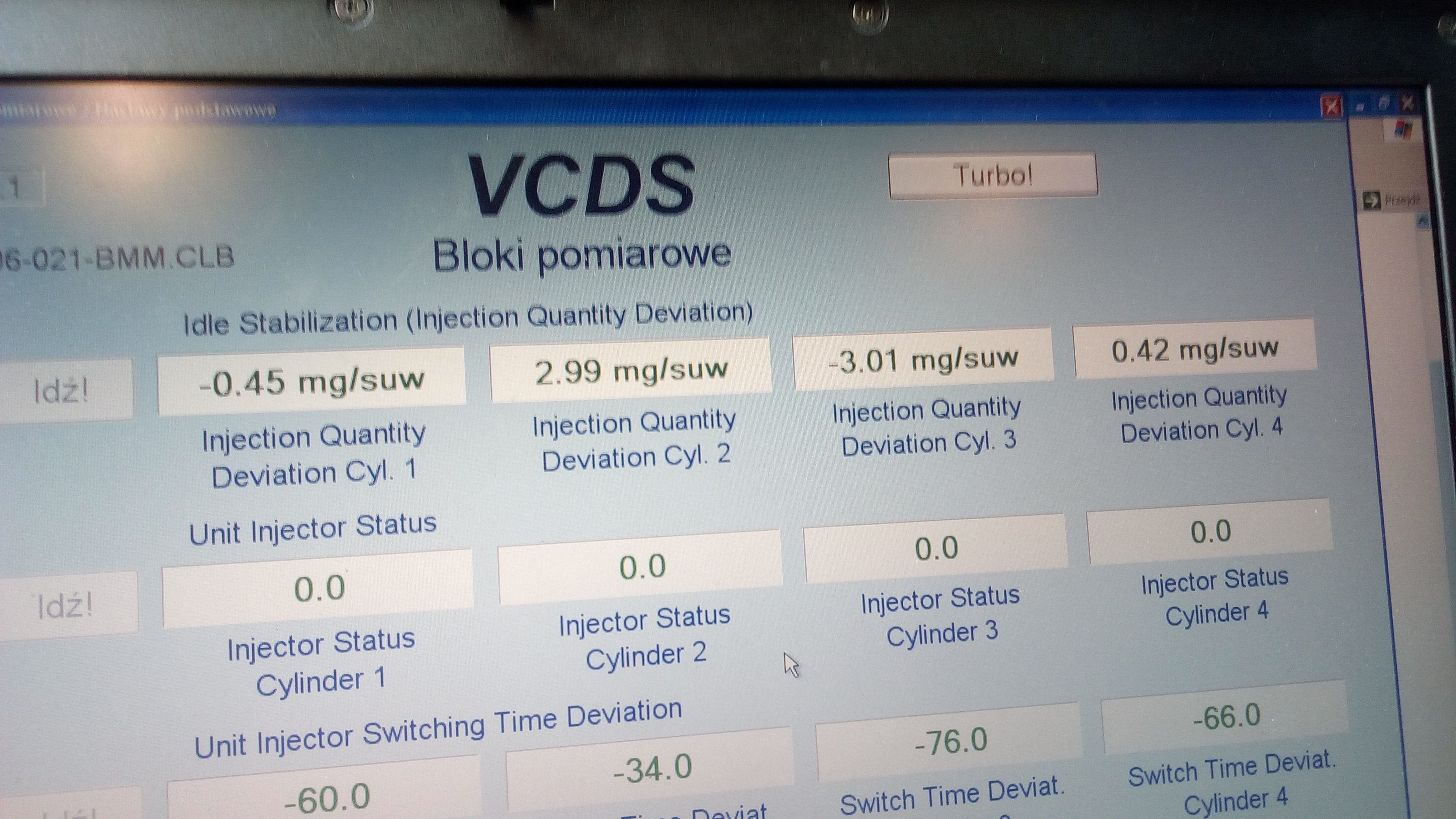

    Podpowiedzcie co z wtryskiwaczami...
    Taki mam odczyt na wolnych

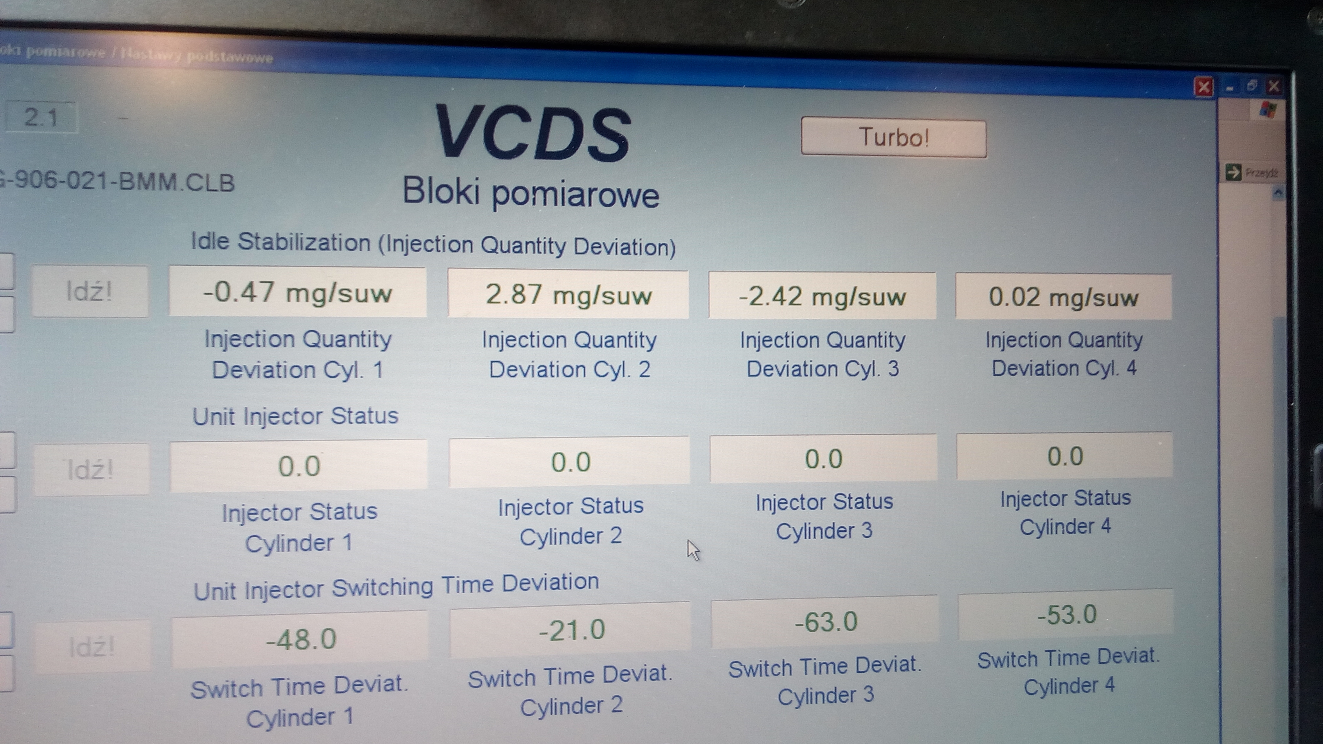

    A takie na obrotach ok 1200/1300

    Dodatkowo pojawia się błąd sporadycznego wypadania zapłonu na cyl. 2....
    Wtryskiwacz na drugim do wymiany a co z trzecim ?
    #2 17641965
    misiek-888
    Poziom 36  
    Zmień uszczelnienia , polernij gniazda .

    #4 17642074
    misiek-888
    Poziom 36  
    w 90 % pomaga , a na 2 moze kompresje pompowac w kanał paliwowy
  • #5 17679490
    autoas
    Zmieniłem wtryskiwacz na drugim cylindrze (na używany dobry) i wszytko jest dobrze.
    Ta korekcja na 3 cyl. wróciła do normy, czyli to była jakaś reakcja sterownika na ten uszkodzony wtryskiwacz z 2 cyl.
