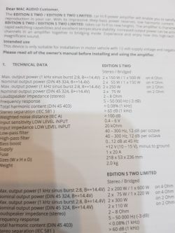

    Witam. Z racji iż nie posiadam zbyt dużej wiedzy o robieniu car audio chciał bym się doradzić odnośnie podłączania osprzętu do wzmacniacza A mianowicie posiadam glosniki JBL club 9630 o mocy 240W 3ohm oraz wzmacniacz mac audio edition s two z tego co czytam w instrukcji standardowo podłączone glosniki działają z mocno 150W na 4ohm i wzmacniacz jest wstanie wypluc z siebie po 2x250W jak to zrobić i czy na tych glosnikach można czy mógł bym je spalić? Z góry dziękuję za odpowiedz Jak podłączyć głośniki JBL club 9630 do wzmacniacza Mac Audio Edition S Two?

    Wzmacniacz oddaje 2x 55W (4ohm) lub 2x75W (2ohm) , więc teoretycznie dla 3ohm odda w okolicach 65W na kanał , a głośniki mają po 80W , czyli powinny być bezpieczne o ile nie przesterujesz wzmacniacza i zabijesz je zniekształceniami.

    Czyli w praktyce jest wszystko dobrze i więcej już nie wykrzesam dobrze rozumiem?
