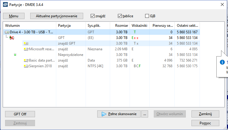

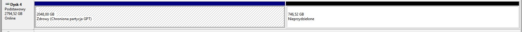

    Podczas pracy dysku 3TB Toshiba "PC P300" na przejściówce USB-SATA MT5100 nagle coś się spaliło (dioda na zasilaczu zaczęła migać jakby się włączało zabezpieczenie przeciwzwarciowe). Jak się okazało przejściówka padła (robi zasilaczowi zwarcie nawet bez podłączonego dysku czy kabla USB do kompa). Dysk jednak chyba przeżył. Problem taki że teraz (przy dysku podłączonym bezpośrednio do komputera za pomocą kabla SATA) wyskakuje takie coś zamiast całej partycji 3TB (była tam jedna partycja NTFS 3TB):
    Odzyskanie partycji na dysku. "Chroniona partycja GPT"
    Tak to wygląda w DMDE:
    A 101 pierwszych sektorów jest w załączniku (na dysku nie było żadnego systemu operacyjnego).
    No i pytanie co dalej robić? Dodam że nie mam gdzie przekopiować danych dysku. Pełne przeskanowanie dysku w DMDE też sobie na razie musiałem darować bo po 2 godzinach skanowanie osiągnęło dopiero 15%.
    Może da się to jakoś naprawić po prostu podmieniając jakiś początkowy sektor?

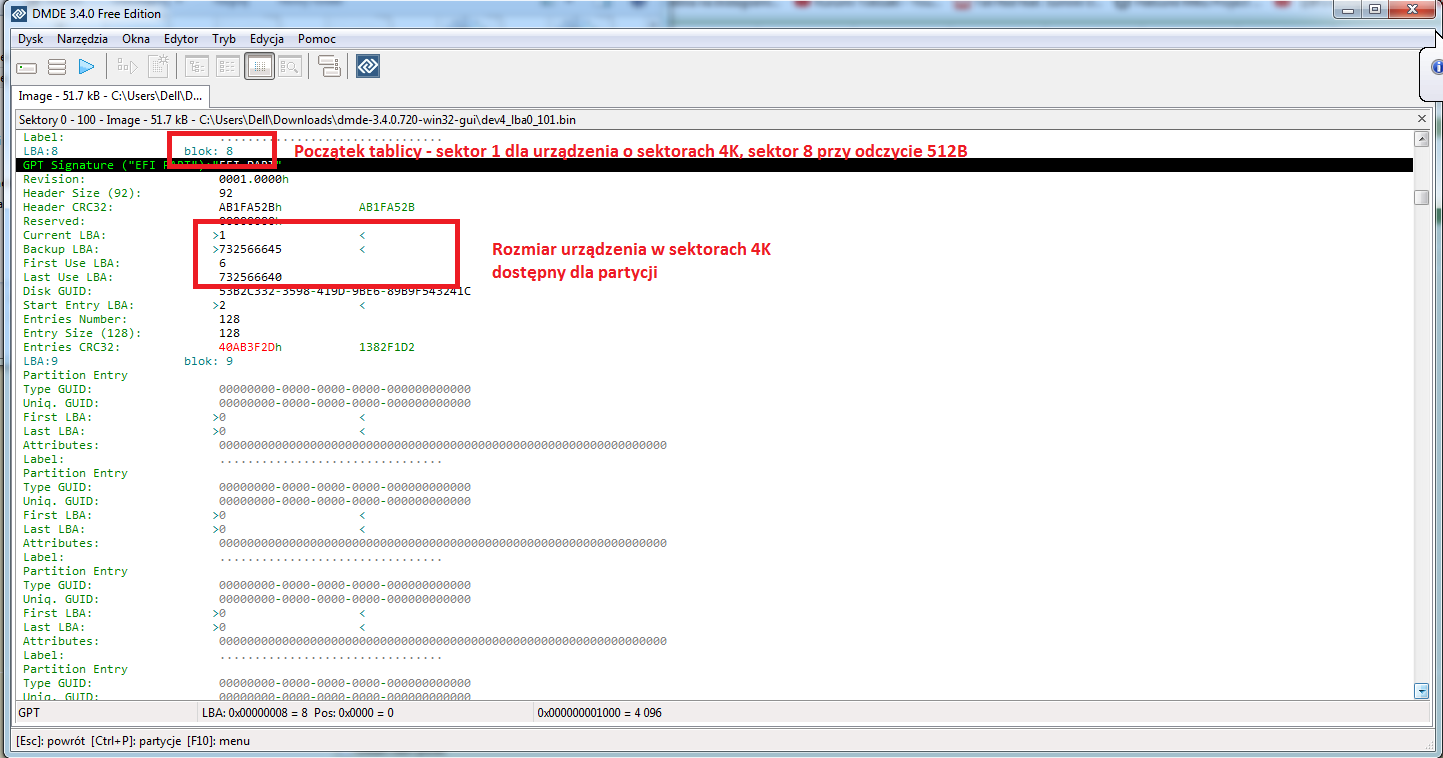

    Da się używając adaptera emulującego dysk jako urządzenie o sektorach 4K, teraz jest 512B i masz problem, bo partycja jest NTFS 4K. Przy użyciu odpowiedniego adaptera sama powróci bez jakichkolwiek modyfikacji. W DMDE dla pewności możesz zawsze wymusić parametry urządzenia, wybierając 4K i sprawdzić jak będzie to wyglądać w oknie partycje.
    Potwierdzeniem tego jest chociażby tablica GPT zaczynająca się od sektora 8 (tam omyłkowo za dużo zaznaczyłem przy opisie - dostępny dla partycji jest od LBA 6 do 732 566 640). LBA 0-5 i 732 566 641 - 732 566 645 to tablica GPT.

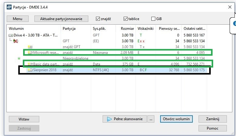

    To samo widać w twoim screenie już bez odczytu zamieszczonych sektorów.
    1. Na zielono partycje, które będą wstawione przy emulacji w DMDE urządzenia jako urządzenie o sektorach 4K - teraz zmniejszone 8 - krotnie.
    2. Na czarno twoja partycja 4K, która teraz została inaczej skalkulowana w DMDE (przeliczenie 8 razy większej liczby sektorów) ale jednak z dopiskiem 4K (informacja o niewłaściwym aktualnie wybranym Bps urządzenia).

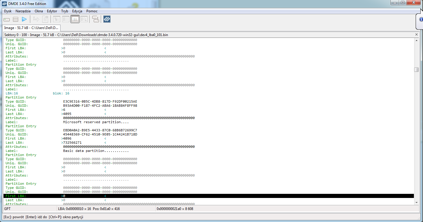

    Wobec powyższego twoje partycje (widoczna tylko jedna będzie) powinny być pod LBA 2 urządzenia 4K - czyli w aktualnym stanie sektor 16 kopii - wystarczy sprawdzić, że się zgadza.

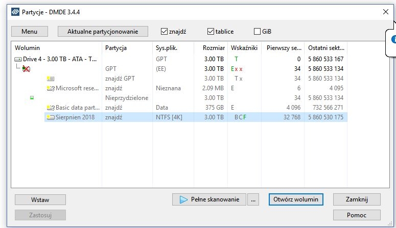

  • #7 17643094
    barytek
    Posty: 787
    Pomógł: 18
    Ocena: 58
  • #8 17643105
    mati211p
    Posty: 16919
    Pomógł: 2584
    Ocena: 1130
    Tutaj to samo masz co przy bezpośrednim podłączeniu. Jeśli to dwa identyczne adaptery to musiały się różnić wewnątrz. Wobec tego albo znajdziesz odpowiedni adapter, albo zostaje skopiowanie przy odpowiednim ustawieniu Bps do pliku 3TB jako kopia posektorowa, potem zamontowanie kopii i wgranie plików na urządzenie przystosowane do pracy z sektorami 512B. Jednak to wymaga chwilowo dodatkowego urządzenia o pojemności 3TB i bardzo dużo czasu.

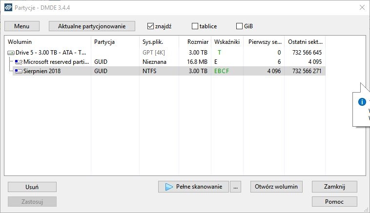

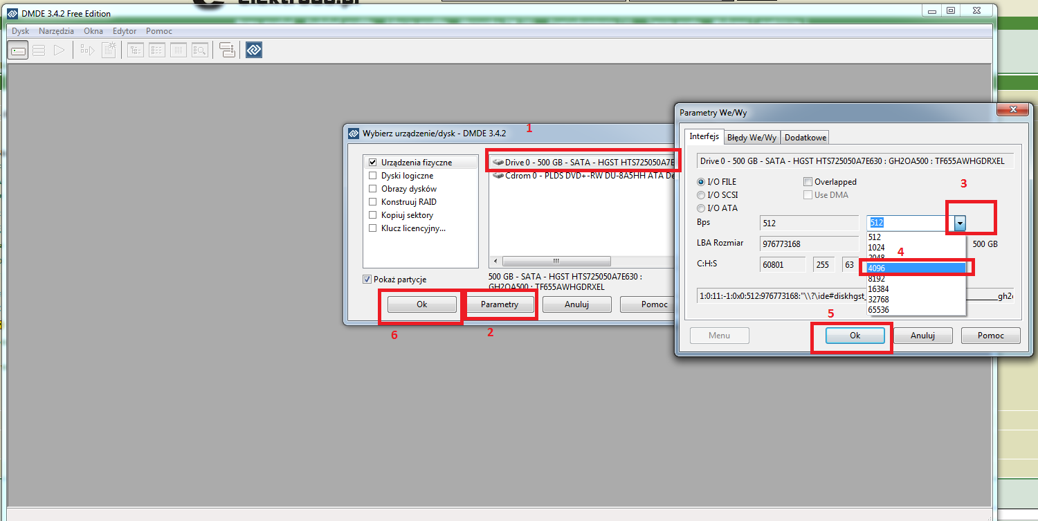

    Przenieść chyba trzeba będzie dwukrotnie. Po pierwsze na początek trzeba wymusić w DMDE tryb odczytu dysku źródła jako 4K. Robi się to jak poniżej:
    Następnie możesz pokazać screen, czy ok. Jeśli tak to wykonać w takim trybie kopię urządzenia do pliku (lub partycji). Po wykonaniu kopii należy kopię tą zamontować, np. z użyciem OSFMount. Po jej zamontowaniu dane ponownie skopiować na przygotowany inny dysk (np. na ten z którego kopię wykonano, jeśli kopia montuje się ok i dane są czytelne).

    Teraz masz ok, bo masz EBCF. Tak jak pisałem jakbyś zrobił kopię i zamontował, to by nie było ograniczeń, ale rób jak uważasz. Wynik końcowy i tak będzie identyczny.

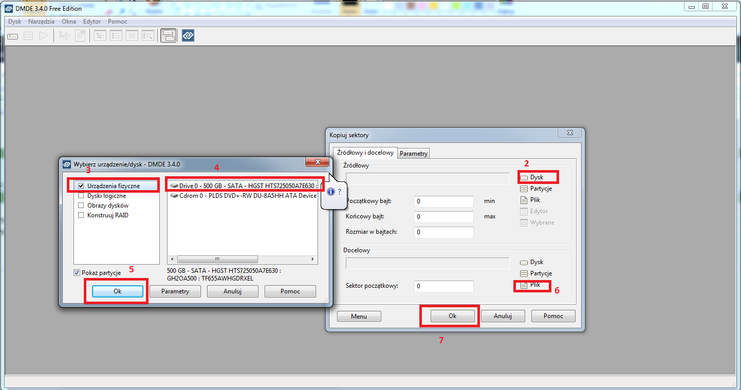

    Wyszło mi że potrzebowałem tylko 500GB danych z tego dysku. A czy przy okazji mógł bym poprosić o instrukcję jak zrobić kopie do pliku lub partycji? Przyda mi się przy innych dyskach.
  • #19 17658771
    mati211p
    Posty: 16919
    Pomógł: 2584
    Ocena: 1130

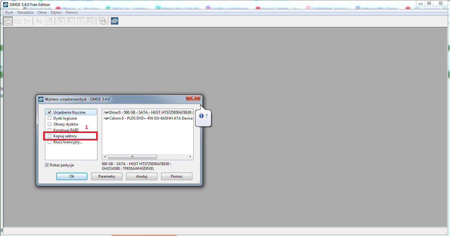

    Po uruchomieniu wybrać opcję kopiuj sektory. Następnie wybrać dysk źródłowy z urządzeń fizycznych. Po tym jako docelowy wybrać plik i wskazać miejsce zapisu, ot cała filozofia. Poniżej screeny (kopia do pliku):
    Oraz film z tworzenia kopii pendrive do pliku (analogicznie), tylko tu dodatkowo ustawienia parametrów odmienne od standardowych i kopia z logiem, u Ciebie można pozostawić standardowe parametry, natomiast log jeśli chcesz mieć podgląd na to co i jak się skopiowało można zostawić. Jest on pomocny, gdy na dysku znajdują się sektory, których nie udało się skopiować.
