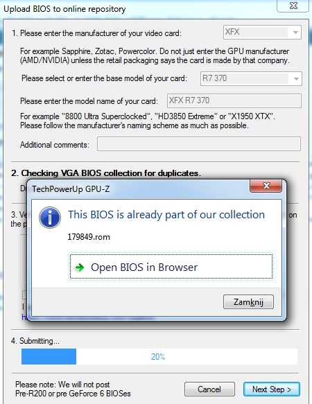

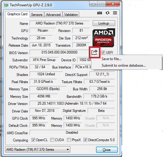

    Jak karta nie działa i masz czarny ekran to spróbuj wgrać dobry BIOS karty. W tym celu musisz wpiąć drugą zwykła kartę graficzną np. na PCI aby miec obraz lub jak masz zintegrowną kartę to podlacz monitor. Karta GIGABYTE GTX 960 ma byc w komputerze bo do niej bedziesz ponownie wgrywał dobry BIOS.
    Tak mi się wydaje ze ten EASYBoosT jest już przestarzała aplikacją i moze z nowszymi systemami już nie działać tak jak powinien. Aktualizowałeś "wgrywałeś" kiedyś BIOS karty graficznej ? Jak ze strony Gigabyte to mogłeś wgrywać BIOS do innego modelu skąd masz pewność ze wgrywałeś na 100% właściwy od Twojego modelu karty. Zamknij system wyłącz komputer wypnij kartę i zobacz dokładnie jak karta jest opisana. Znajdziesz informacje identyfikujące karte i po tych symbolach odszukasz właściwy BIOS karty. Znając identyfikacje karty możesz odszukać np. przy pomocy programu GPU-z właściwy BIOS.
    W programie GPU-z klikasz i wybierasz "Submit to online database" i podajesz dokładne informacje o karcie : wpisując w rubrykę
    - Gigabyte
    - GTX 960
    - GTX 960
    np. u mnie wyglda to tak z XFX R7 370 4GB
    GTX 960 Wildforce - skoki obrotów wentylatora po instalacji sterowników GTX 960 Wildforce - skoki obrotów wentylatora po instalacji sterownikówGTX 960 Wildforce - skoki obrotów wentylatora po instalacji sterowników
    Teraz wgrywasz za pomocą aplikacji- dla nVidia bedzie to aplikacja nVIDIA NVFlash
    https://www.techpowerup.com/download/bios-flashing/
    Wszystkie programy "nvflash64.exe" i "Gigabyte.GTX960.xx.xx.xxx.rom zapisz sobie w nowym Folderze i pomiataj uruchamiasz program np. nvflash64.exe dla systemu 64bitowego .
    Tu masz film jak wgrać BIOS do karty np. GTX 1060
    - https://www.youtube.com/watch?v=Pt0yqCM7d8U
