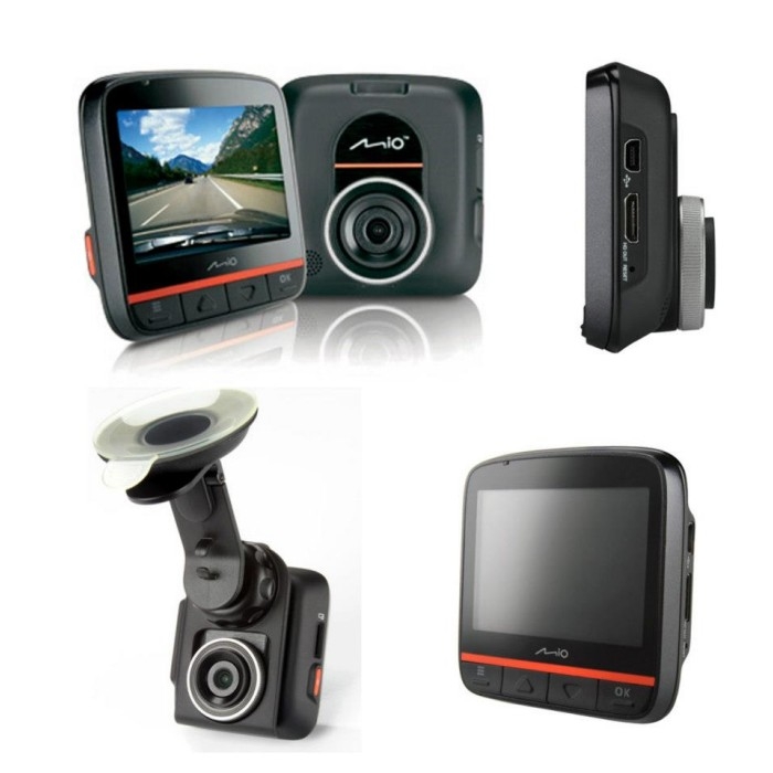

    noszę się z zamiarem zakupu kamerki samochodowej, która musi mieć :
    GPS
    bardzo dobry G-Sensor
    ergonomiczną obsługę
    dobry , "trwały" montaż
    KONIECZNIE bardzo stabilna praca w każdej temperaturze i bez zawieszania się ,bez jakiś błędów w nadpisywaniu czy zapisywaniu.
    możliwość tak poprowadzenia kabla zasilającego, żeby był możliwie zamaskowany, dobrze poprowadzony"
    cena jest ważna ale to moja pierwsza kamerka więc wolałbym najpierw nauczyć się na pierwszej co tak naprawdę jest dla mnie najważniejsze.
    Zastanawiałem się nad markami Mio i XBlitz w półce cenowej około 300-400zł
    Z góry wielkie dzięki!

    Ze swojej strony powiem ci tak, gps jest tak potrzebny jak rybie rower. Ważniejsze to jasność obiektywu i kąt widzenia. Ale realny kąt nie wyssany z palca chińczyka, a to niestety często tak wygląda.
    Wybrałeś jakieś konkretne?
    Sam miałem mio 358,
    Jaki wideorejestrator w rozsądnej cenie i podanych parametrach?
    fajny ale po kilku latach używania trochę dziwaczeje. Zdarza mu się zawiesić teraz, ale to dopiero po 4 latach użytkowania i trzeba przyznać że to stara konstrukcja a włączony był na stałe.
    Teraz używam navitel mr250,
    ma większzy kąt widzenia od mio (bo mio jest stare) i lepszą jasność, fajny duży wyświetlacz bo 5 cali ale będąc szczerym drugi raz bym go nie kupił, bo nie można dowolnie ustawiać obiektywu. Ale przy cenie 220zł na które go kupiłem to ogólnie był dobry wybór.
    No to tyle chyba ode mnie.

    Ten NaviTel to nakładka na lusterko - moim zdaniem słabe to, bo jest to dodatkowa masa i lusterko na nierównościach się przestawia, poza tym jest kłopot z daszkami przeciwsłonecznymi no i nie da się go przestawić do jazdy nocnej, co moim zdaniem całkowicie go dyskwalifikuje. Natomiast NaviTel robi całkiem fajne zwykłe kamerki, np. R600 czy MSR700. One są przyklejane do szyby co jest dużo lepszym rozwiązaniem niż odpadające przyssawki. Nie polecam też uchwytów z przegubem kulowym i nakrętką (jak we wspomnianym RoadHawku) - ta nakrętka notorycznie albo się luzuje albo pęka pod wpływem zmian temperatury. Ważna jest też karta pamięci, moja AData właśnie weszła w tryb tylko do odczytu, czyli "się skończyła" i okazało się, że owszem ma wieczystą gwarancję ale sklep w którym ją kupiłem już nie istnieje, a producent nie ma przedstawiciela w Polsce i musiałbym ją odsyłać do Holandii. Taka standardowa karta 32GB U1/C10 wytrzyma w rejestratorze tylko jakieś 2-3 lata (zależy ile się jeździ, ja robię jakieś 20-25 tys. km rocznie). Jeśli rzeczywiście bardzo zależy Ci na module GPS to NaviTel ma model DVR R1000 wyposażony w moduł WiFi oraz GPS.
