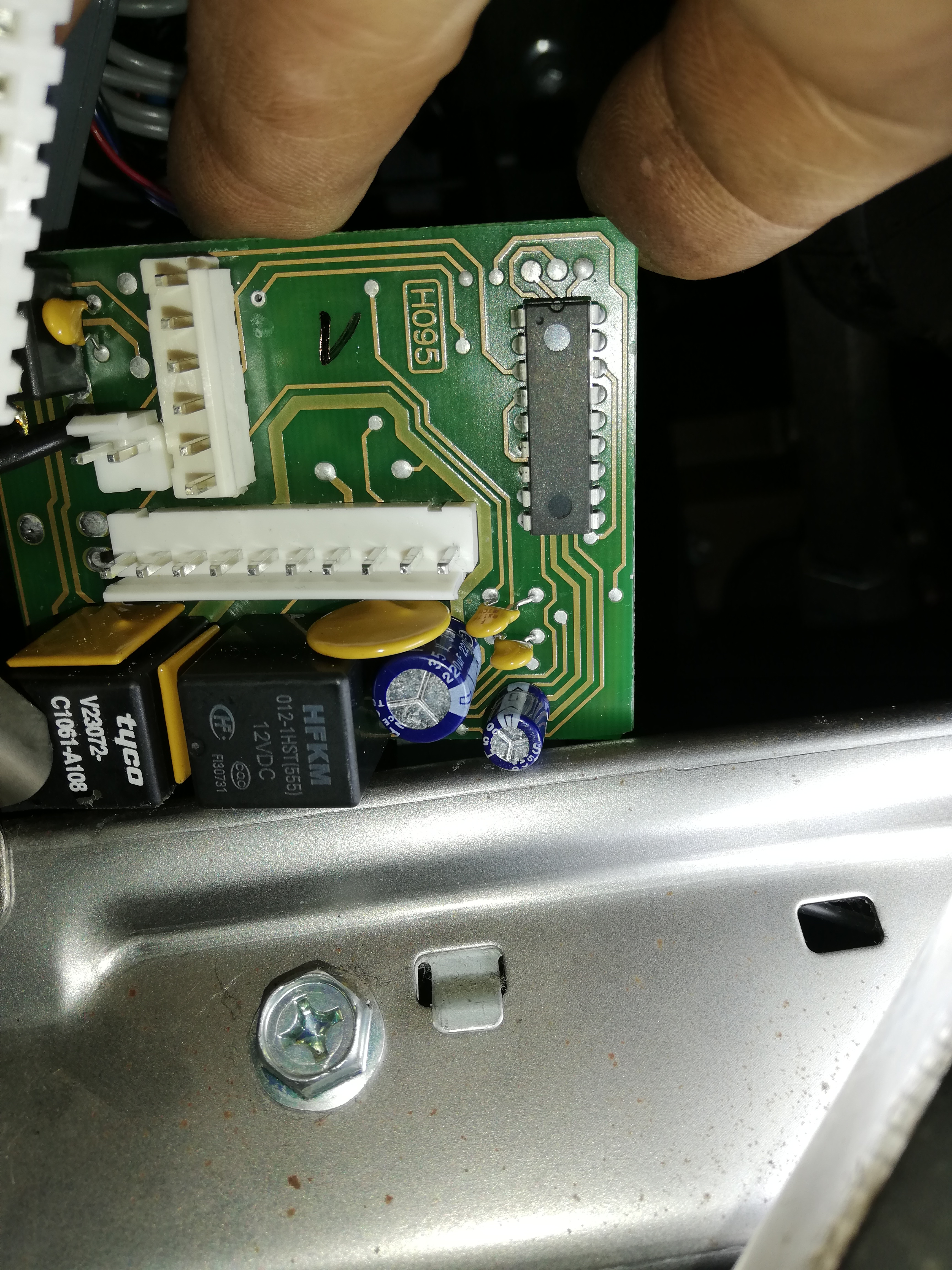

    Witam. Chciałbym się poradzic w temacie prawdopodobnie alarmu. Ale opiszę może od początku. Trafiło do nas do warsztatu Suzuki Sx4 na wymianę sprzęgła. Temat mechanicznie został ogarnięty. Natomiast po wymianie auto kręci, ale nie odpala. Oczywiście został odpiety akumulator oraz sterownik silnika podczas prac. Zaczęła też wyć syrena alarmu i po jakimś czasie przestała. Po złożeniu wszystkiego nie da się odpalić auta ani połączyć ze sterownikiem. Wszystkie wtyczki przegladnelismy kilkukrotnie. Instalacje również. Padło podejrzenie na alarm. Jest on fabrycznie od nowości dolozony przez serwis. Model to Seo Perfect. Czy da się jakoś obejść ten alarm, żeby wykluczyć inne rzeczy? W załączniku przesyłam zdjęcie rozebrane centralki.

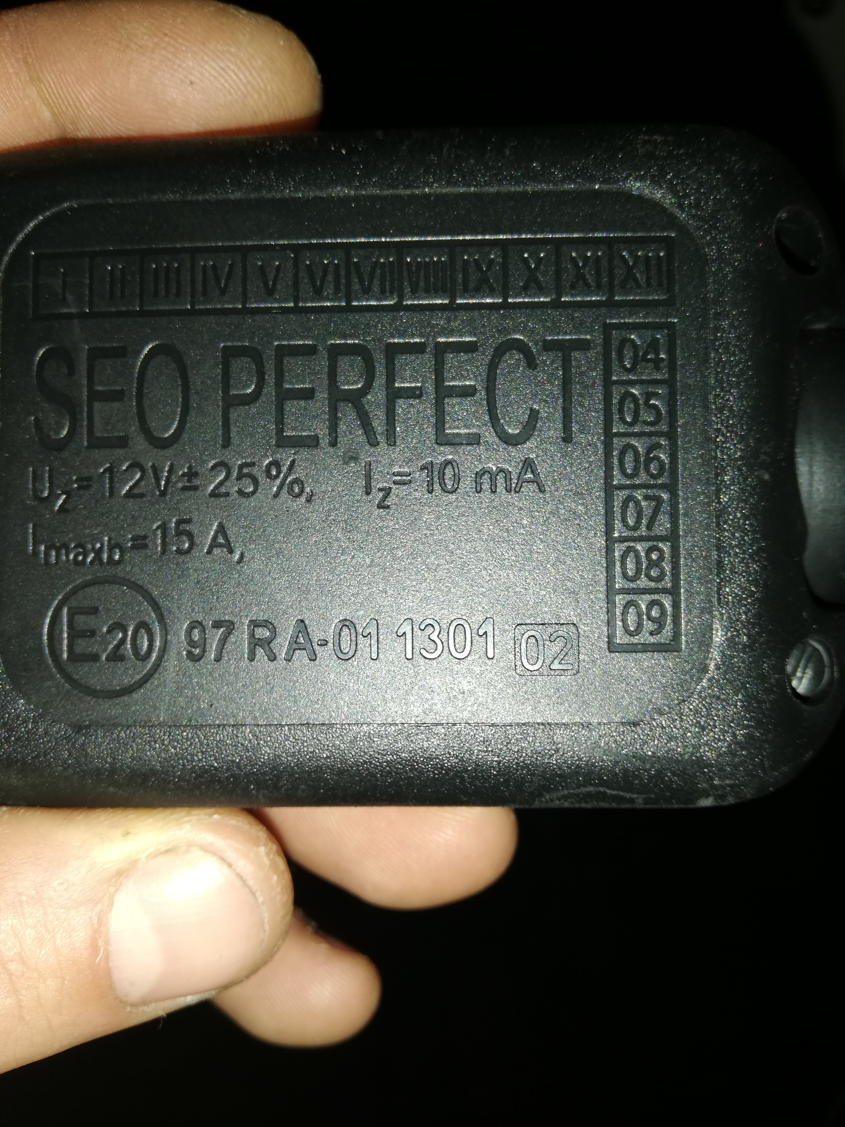

    Max Jamka
    W załączniku zdjęcie klapki. Na alarm ie jest napisane tylko to. Właściciel nie ma żadnej dokumentacji do alarmu. Suzuki Sx4 1.6 diesel nie odpala po wymianie sprzęgła - alarm Seo Perfect

    Max Jamka
    Ok. Będziemy w takim razie próbować. Dam znać jakie efekty. Rozumiem że także po odcieciu tych grubych przewodów i ich połączeniu efekt powinien być podobny?
    #6 17646349
  • #7 17686068
    Max Jamka
    Witam. Rzeczywiście jest tak jak napisałeś. Po sprawdzeniu okazało się za alarm jest ok. Powodem, dlaczego auto nie paliło były 3 zagiete piny we wtyczce sterownika. Przyznam, że pierwszy raz mi się to zdarzylo, bo wtyczki weszły dość pasowanie bez problemu do końca. Po naprostowaniu wszystko jest ok. Dzięki za pomoc.
