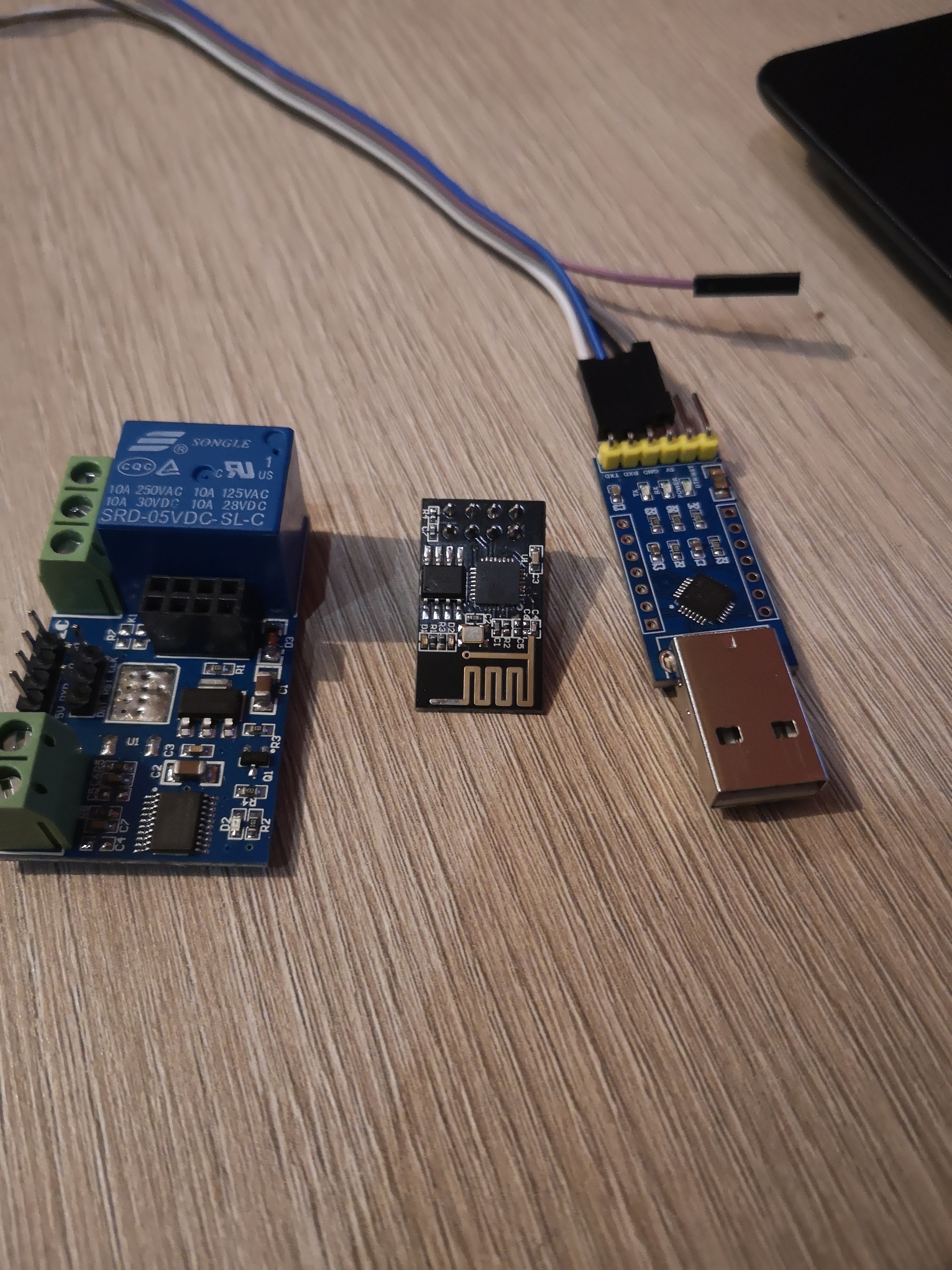

    i problem...
    wyskakuje coś takiego przy flashowaniu esp8266
    Domoticz na Windowsie 7 Od Podstaw.
    i na koniec flash failed
  • #29
    mateusz196
    Level 9  
    Programowalem i gołe i w przekaźnikiu to samo
    rezystory podłączyć muszę?
